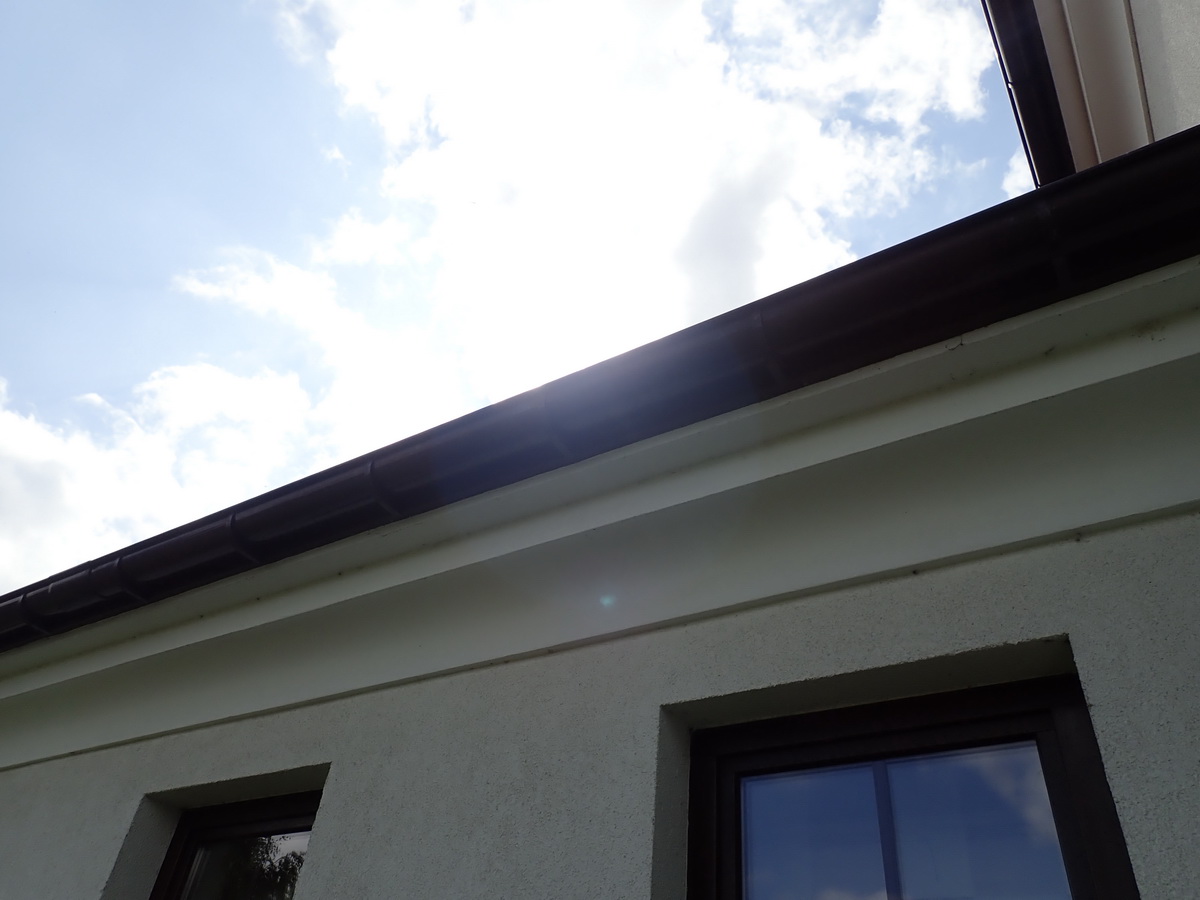

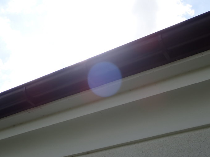

Na koniec warto wspomnieć o jeszcze jednym problemie związanym z obiektywem. Jego konstrukcja powoduje, iż idealnie w centrum kadru pojawia się odblask powodujący spadek kontrastu. W poprzednich modelach też to zjawisko miało miejsce, ale nie dostrzegliśmy go, gdyż staje się ono widoczne przy dłuższych ogniskowych, a nasila podczas fotografowania pod światło. Zwrócił nam jednak na nie uwagę Pan Eugeniusz – jeden z naszych Czytelników i testy przeprowadzone na TG-4 potwierdziły ten problem. Niestety w nowym modelu nie został on wyeliminowany, a to, jak się on objawia, można zobaczyć na poniższych zdjęciach.
Olympus Tough TG-5 - Jakość zdjęć i filmów na powierzchni
Ogniskowa 25 mm
Ogniskowa 50 mm
Ogniskowa 75 mm
Ogniskowa 100 mm
Oczywiście jest to przykład mający za zadanie maksymalnie uwydatnić tę wadę, jednak przy codziennym fotografowaniu – wiedząc że ona występuje – również możemy ją dostrzec na zdjęciach. I to także na zdjęciach wykonywanych w zacienionym miejscu.

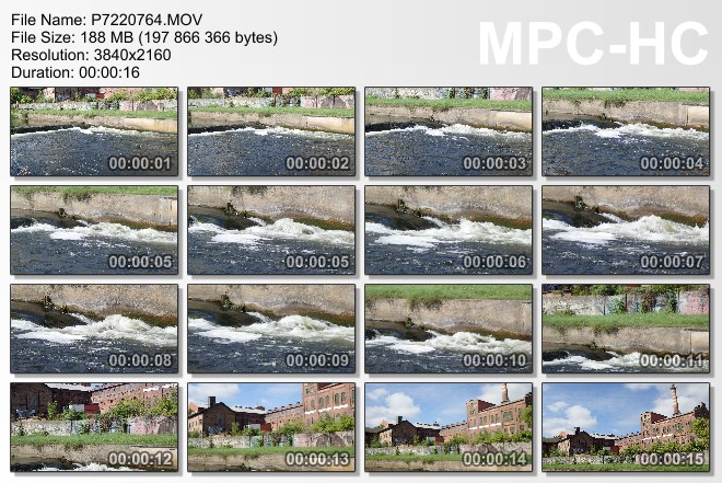

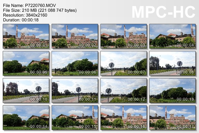

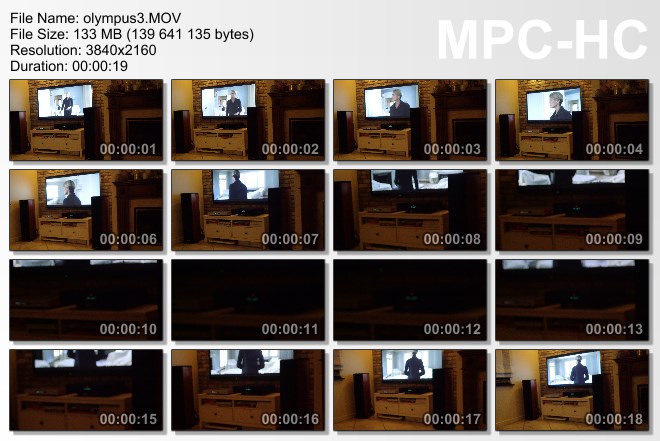

Poniżej prezentujemy przykładowe filmy zarejestrowane testowanym aparatem. W pierwszym przypadku rejestrowaliśmy scenę przy świetle dziennym. Podczas nagrywania aparat przesuwaliśmy w kierunku słońca, aby sprawdzić, jak poradzi sobie w scenach o dużej rozpiętości tonalnej. W drugiej przykładowej scenie możemy dość dobrze ocenić odwzorowanie detali. Zarówno rozbryzgująca się woda, jak i ceglasta struktura na murach cukrowni stwarzają ku temu idealne warunki. Trzecia próba ma na celu sprawdzenie, jak aparat poradzi sobie w słabych warunkach oświetleniowych, przy świetle żarowym.
Oglądając filmy zarejestrowane na powierzchni nowym Olympusem od razu rzuca się oczy ich znakomita rozdzielczość i odwzorowanie szczegółów. Widać, że Full HD od 4K dzieli przepaść. Zastrzeżenia można jedynie mieć do płynności ruchomych obrazów. Skakanie krawędzi daje się już zauważyć przy szybszym kadrowaniu. Na szczęście nie możemy mieć zastrzeżeń do kolorystyki rejestrowanych obrazów, a także kontrastu. TG-5 także świetnie poradził sobie w ujęciach pod słońce, gdzie doskonale dobrał parametry ekspozycji, dzięki czemu zarówno jasne partie kadru, jak i te zacienione, są prawidłowo naświetlone.
Niestety wciąż doskwierają problemy z ostrością przy zmianie ogniskowej, a dodatkowo podczas zoomowania rejestrowane jest bzyczenie mechanizmu wewnątrz obiektywu, co powoduje przyciszanie się pozostałych dźwięków na filmie. W scenach o bardzo niskim poziomie światła autofokus lubi zgubić się nie tylko przy zmianie ogniskowej. W tym przypadku na plus należy jednak zaliczyć niskie zaszumienie obrazu, co nie powoduje znacznej degradacji szczegółów na filmach.
