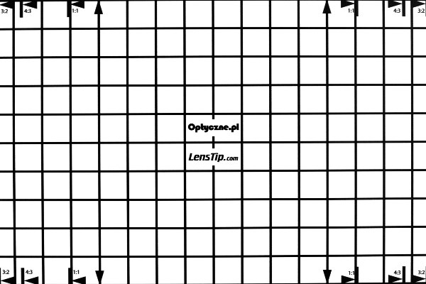

Canon 50D, 50 mm
Carl Zeiss Milvus 50 mm f/1.4 - Dystorsja

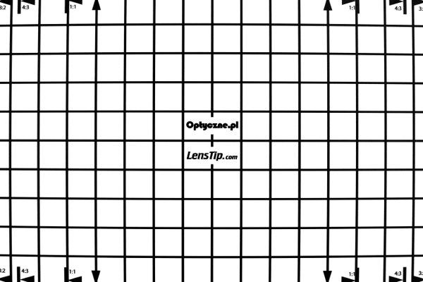

Canon 5D MkIII, 50 mm
