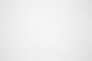

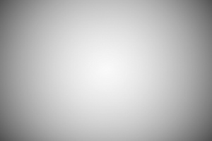

Sprawdźmy najpierw, jak Milvus 1.4/50 radzi sobie w kategorii winietowania na małej matrycy Canona 50D. Odpowiednie miniaturki zaprezentowane są poniżej.
Canon 50D, f/1.4 Canon 50D, f/2.0
Carl Zeiss Milvus 50 mm f/1.4 - Winietowanie Carl Zeiss Milvus 50 mm f/1.4 - Winietowanie
Problemy są zauważalne tylko na maksymalnym otworze względnym, ale nawet tam są umiarkowane, bo utrata światła w rogach sięga 27% (−0.91 EV). Na f/2.0 winietowania nie dojrzymy prawie wcale, ponieważ spada tam ono do 8% (−0.25 EV).

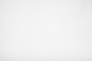

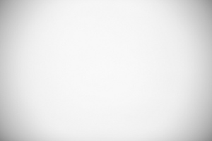

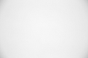

Canon 5D III, f/1.4 Canon 5D III, f/2.0
Canon 5D III, f/2.8 Canon 5D III, f/4.0

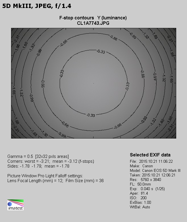

Na maksymalnym otworze względnym winietowanie jest ogromne i wynosi 66% (−3.12 EV). To wynik znacznie bardziej przystający do starych konstrukcji 1.4/50 o małych gabarytach, niż do dużego, współczesnego obiektywu. Spodziewaliśmy się, że Milvus wypadnie gorzej od większego i mającego trochę większą ogniskową Otusa 1.4/55, ale nie spodziewaliśmy się, że przegra z kretesem z posiadającą porównywalne gabaryty Sigmą A 1.4/50.
Na f/2.0 winietowanie wciąż jest duże i sięga 40% (−1.49 EV). Z niewielkim poziomem mamy do czynienia dopiero na f/2.8, gdzie odnotowany przez nas wynik to 19% (−0.63 EV), a całkowity zanik tej wady następuje dopiero na f/4.0 i wynosi tam ona 9% (−0.28 EV).
Poniżej pokazujemy uśredniony w koncentrycznych kręgach przebieg spadku jasności wraz z oddalaniem się od centrum kadru. Wartość liczbowa podana w procentach na każdym rysunku mówi nam, jaką powierzchnię ma obszar ograniczony od góry i z prawej strony wartością 100%, a z dołu prezentowaną krzywą. Mówi nam ona tym samym, ile całościowo światła jest traconego przez efekt winietowania. Proszę nie mylić tych procentów z procentami podawanymi na początku niniejszego rozdziału, bo nie są one ze sobą bezpośrednio powiązane.
