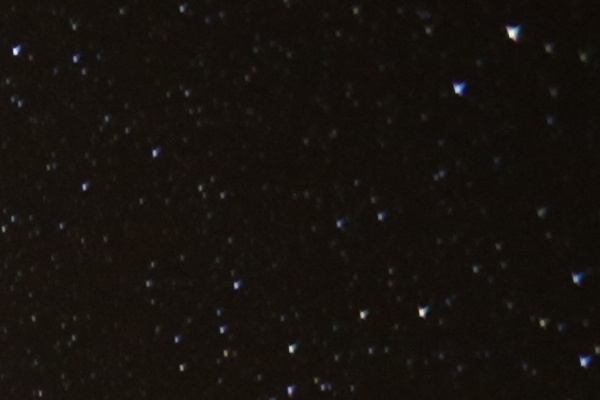

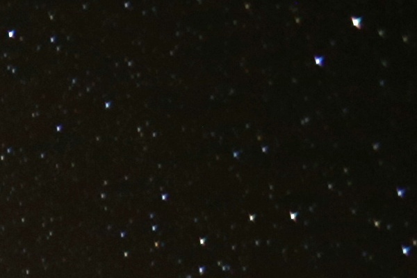

Oprócz testowania komy w studio, mieliśmy okazję wypróbować, jak Milvus 1.4/50 radzi sobie z nią pod gwiaździstym niebem. Odpowiednie wycinki z rogu pełnej klatki są zaprezentowane poniżej. Wnioski są tutaj dokładnie takie same, jak w przypadku obrazów diody.
5D MkIII, f/1.4, róg 1:1
Carl Zeiss Milvus 50 mm f/1.4 - Koma, astygmatyzm i bokeh
5D Mk III, f/2.0, róg 1:1
