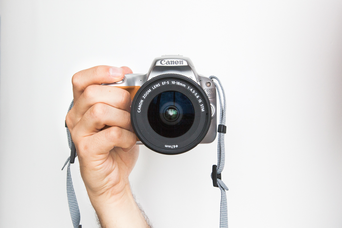

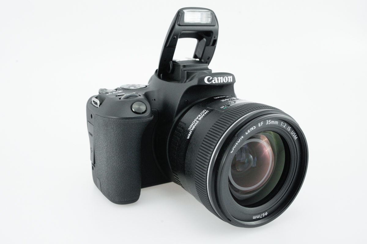

W porównaniu do EOS-a 100D zmienił się kształt całej bryły aparatu. Teraz bardziej przypomina ona inne korpusy producenta i, musimy przyznać, dużo łatwiej o komfortowy chwyt sprzętu. Rękojeść została nieco bardziej wyprofilowana, również spust migawki przeniósł się w bardziej naturalne dla położenia palca wskazującego miejsce. Również gumowa okleina na rękojeści zapewnia dobrą przyczepność. Pozostał oczywiście mały rozmiar całego aparatu, zatem osoby z większymi dłońmi mogą mieć problemy z wygodnym trzymaniem go.
EOS 200D został wyposażony jedno pokrętło sterujące. Względem 100D zyskał jednak dwa dodatkowe przyciski na górze korpusu – znajduje się tam teraz dedykowany guzik do komunikacji bezprzewodowej oraz DISP. Niestety, na korpusie nie znajdziemy przycisku AF-ON, ani także monochromatycznego ekranu LCD. Mimo to, ilość guzików, programowalny, pojemny panel sterowania oraz „Moje Menu”, mieszczące maksymalnie 6 pozycji zapewnią wygodne użytkowanie testowanej lustrzanki. Na plus zaliczyć trzeba również dobrej jakości ekran LCD ze znanym z innych aparatów Canona mechanizmem odchylania i obracania.

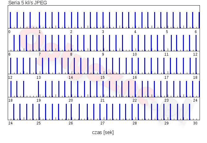

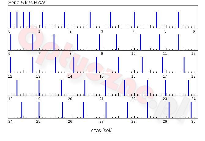

Tryb seryjny w 200D pozwala na wykonywanie zdjęć zarówno JPEG, jak i RAW z przybliżoną prędkością 5 kl/s. Aby zweryfikować tę wartość i zobaczyć, jak długo będzie się utrzymywać, wykonaliśmy test używając karty SanDisk SDHC Extreme Pro 300 MB/s C10 UHS-II o pojemności 32 GB. Tradycyjnie, czułość ISO wyniosła 1600, a czas ustawiony został na wartość 1/1000 s. Zdjęcia RAW zajmowały średnio 32 MB, JPEG LARGE FINE o rozdzielczości 6000×4000 pikseli około 9 MB. Dla trwającej 30 sekund serii otrzymaliśmy następujące rezultaty:
  • 151 zdjęć JPEG (5.03 kl/s),
  • 50 zdjęć RAW (1.67 kl/s).
Dokładne wyniki naszych pomiarów dla poszczególnych rodzajów plików prezentujemy na poniższych wykresach.
Canon EOS 200D - Użytkowanie i ergonomia
Aparat nie ma żadnych problemów z osiągnięciem deklarowanej prędkości. Przy zdjęciach JPEG, maksymalna szybkość utrzymuje się przez całą długość trwania serii. Tutaj należą się Canonowi jedynie pochwały. Zupełnie inaczej sytuacja ma się przy plikach RAW. Podczas używania tego formatu deklarowana prędkość utrzymuje się przez sekundę, a później spada znacznie, do około 2 kl/s.

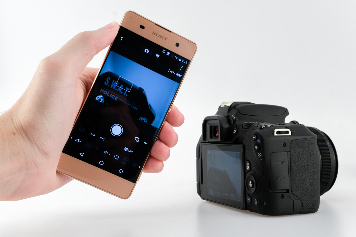

Wi-Fi
Testowana lustrzanka posiada wbudowany moduł Wi-Fi (wraz z NFC), umożliwiający komunikację pomiędzy aparatem i smartfonem, tabletem lub innymi zewnętrznymi urządzeniami. W jego ramach EOS 200D oferuje następujące funkcje:
  • Przełącz obrazy między aparatami,
  • Podłącz do smartfona,
  • Zdalne sterowanie EOS Utility,
  • Drukuj na drukarce Wi-Fi,
  • Przekaż do serwisu internetowego.

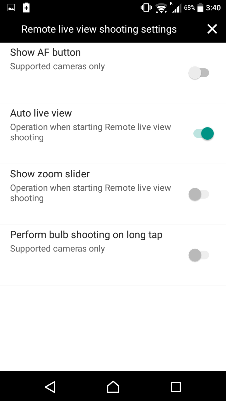

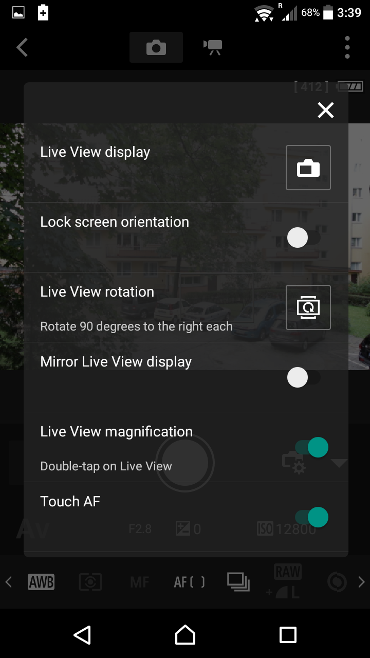

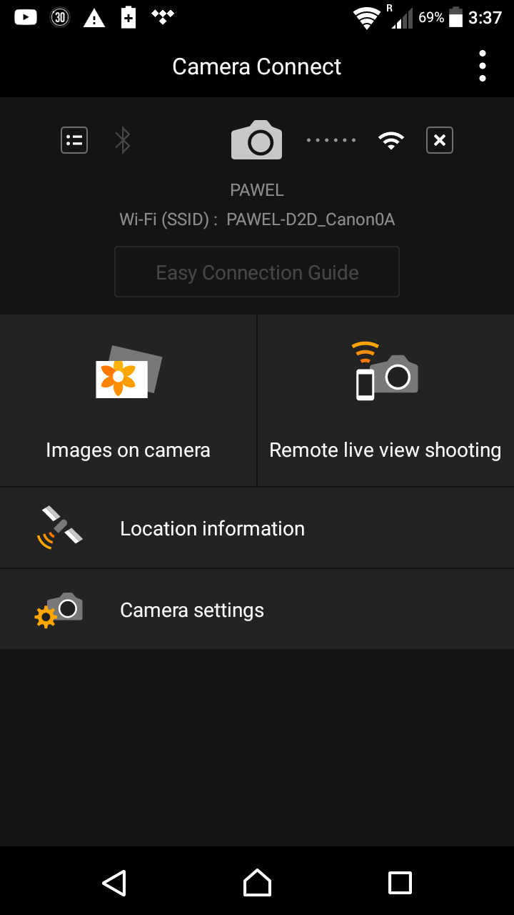

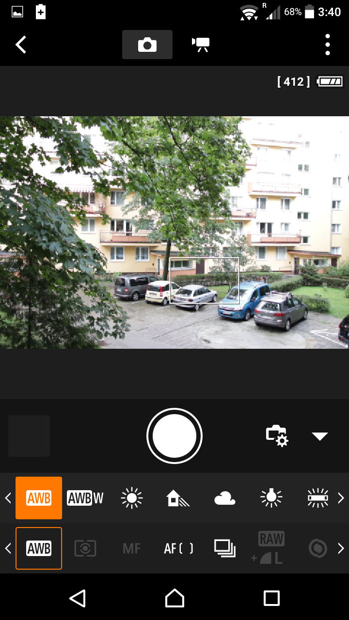

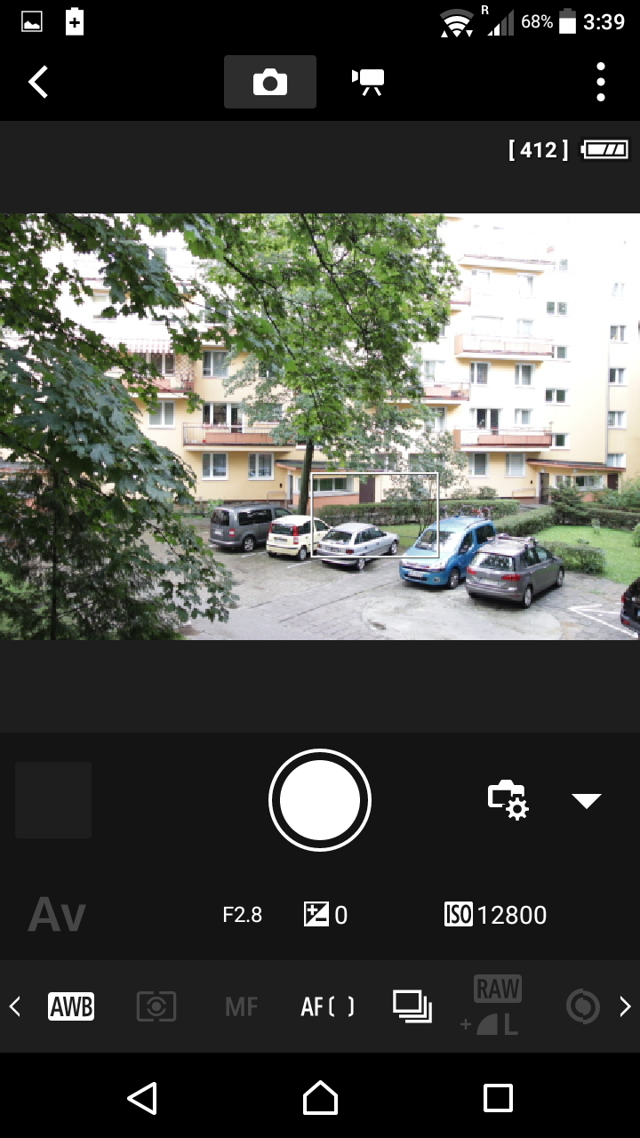

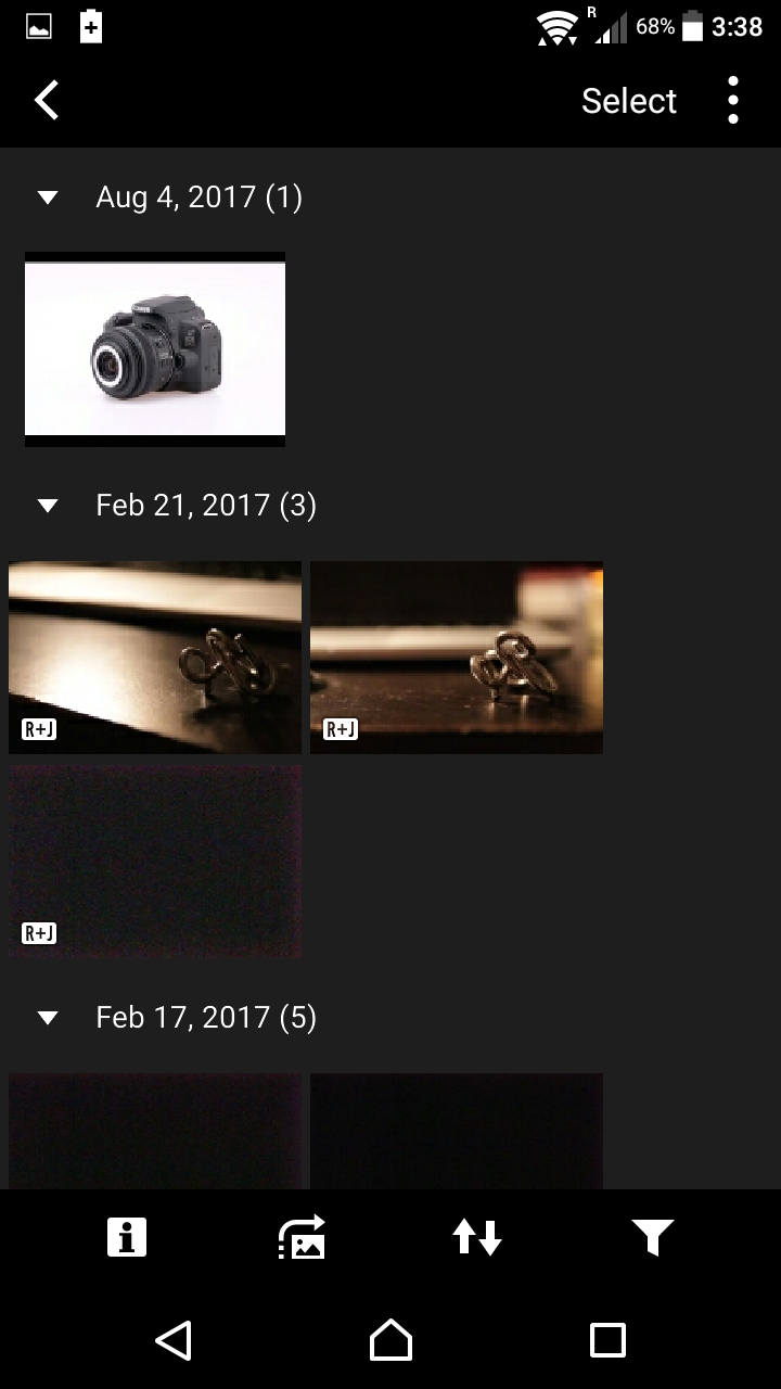

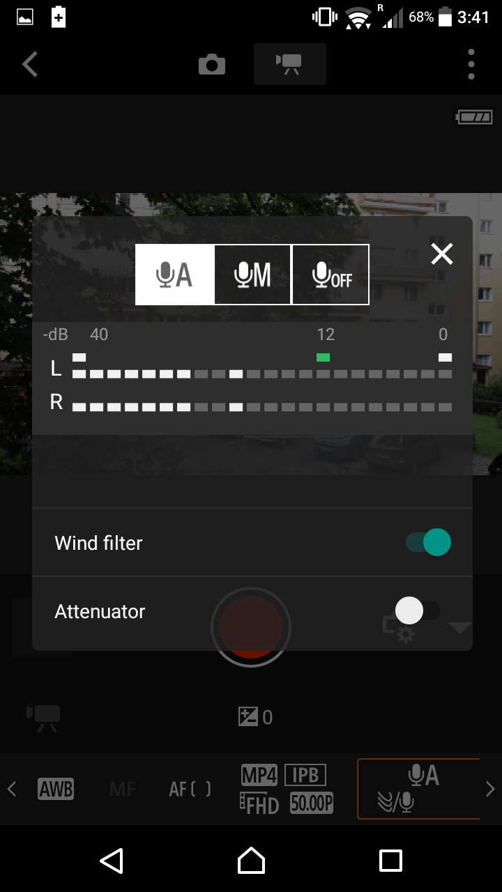

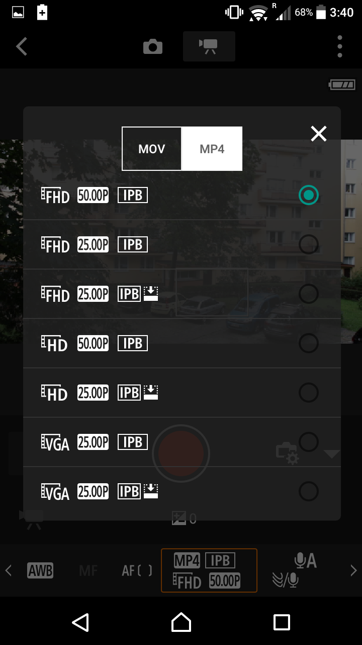

Aby korzystać z możliwości połączenia aparatu ze smartfonem, należy zainstalować aplikację Camera Connect, dostępną na platformy Android, iOS i Windows Phone. Po dokonaniu połączenia, należy wybrać jeden z następujących trybów: Images on camera, Remote live view shooting, Location Information lub Camera settings. Pierwszy z nich służy do przeglądania zdjęć zapisanych na karcie aparatu. Drugi oferuje możliwość bezprzewodowej obsługi aparatu w trybie live-view, co pozwala nie tylko na regulację parametrów ekspozycji w wybranym trybie, lecz także zmianę trybu autofokusa, wybranie punktu ogniskowania na ekranie smartfona, regulację balansu bieli, trybu wyzwalania migawki czy nałożenie filtru cyfrowego. Istnieje również możliwość nagrywania z poziomu smartfona. Niestety, nie jesteśmy w stanie zmienić trybu fotografowania czy jakości wykonywanych zdjęć. Tryb Location Information pozwala na przesyłanie informacji na temat aktualnego położenia smartfona (wyposażonego w moduł GPS) do wykonywanych aparatem zdjęć, a Camera Settings natomiast daje możliwość zmiany ustawień związanych z datą, godziną i strefą czasową.
Canon EOS 200D - Użytkowanie i ergonomia Canon EOS 200D - Użytkowanie i ergonomia Canon EOS 200D - Użytkowanie i ergonomia Canon EOS 200D - Użytkowanie i ergonomia
Jakość połączenia Wi-Fi testowaliśmy zarówno na Adroidzie jak i na iOS. Przyznać musimy, że w tym pierwszym przypadku, za sprawą wbudowanego modułu NFC połączenie aparatu ze smartfonem odbywało się dużo szybciej. W żadnym przypadku nie doświadczyliśmy opóźnień w działaniu aplikacji czy zerwania połączenia. Ustawienie parametrów odbywa się płynnie, podobnie jak przesył zdjęć.
Funkcjonalność modułu Wi-Fi testowaliśmy korzystając ze smartfona Sony Xperia XA, udostępnionego przez firmę Sony.

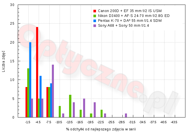

Standardowo w teście autofokusa wykonujemy serię 40 zdjęć. Na zastosowanym obiektywie ustawiamy przysłonę f/2.8 i fotografujemy tablicę rozdzielczości, każdorazowo przeogniskowując obiektyw. Wyniki przedstawiamy w postaci histogramu, który prezentuje procentowe wartości odchyłek od najlepszego pomiaru MTF50 w serii. Sprawdźmy najpierw jak aparat poradził sobie w świetle 5500K.
Canonowi należy się pochwała, bowiem zarejestrował aż 32 zdjęcia wyostrzone „w punkt” a zatem o odchyłkach nie przekraczających 1.5%. Deklasuje tutaj konkurencję.
W świetle 3000K 200D radzi sobie bardzo dobrze, Wszystkie zdjęcia zmieściły się bowiem w trzech pierwszych przedziałach, a odchyłki znakomitej większości z nich nie przekraczają 4.5% od najlepszego zdjęcia w serii.
