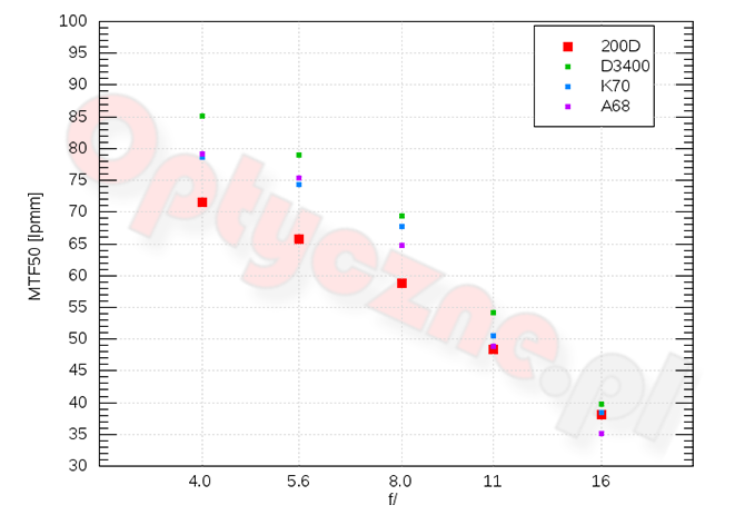

    Rozdzielczość matrycy
    "Pierwszą ciekawą rzecz możemy zauważyć, porównując osiągi EOS-a 200D z testowanymi wcześniej 77D i 800D. W granicach niepewności, są one takie same. Wnioskować zatem możemy, że i tutaj producent zastosował asymetryczny filtr dolnoprzepustowy." link
    77D: link
    800D: link
    "Odpowiedzi w częstości Nyquista wynoszą, kolejno dla przebiegów podłużnego i poprzecznego, 5.9% oraz 24.8%. Zatem drugi z naszych wniosków okazał się prawdziwy – Canon, podobnie jak w swoich innych lustrzankach, również i w 200D zastosował asymetryczny filtr dolnoprzepustowy."
    Punktacja Rozdzielczość (MTF)
    200D: 4.61
    77D: 5.38
    80D: 5.24

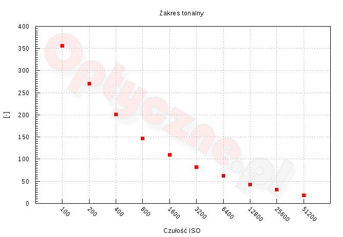

    Zakres tonalny
    "W EOS-ie 200D liczba tonów dla ISO 100 sięga 350, co daje 8.5-bitowy zapis danych." link
    "W 77D liczba tonów dla ISO 100 sięga 326, co daje 8.4-bitowy zapis danych." link
    "W 800D liczba tonów dla ISO 100 sięga 354, co daje 8.5-bitowy zapis danych." link

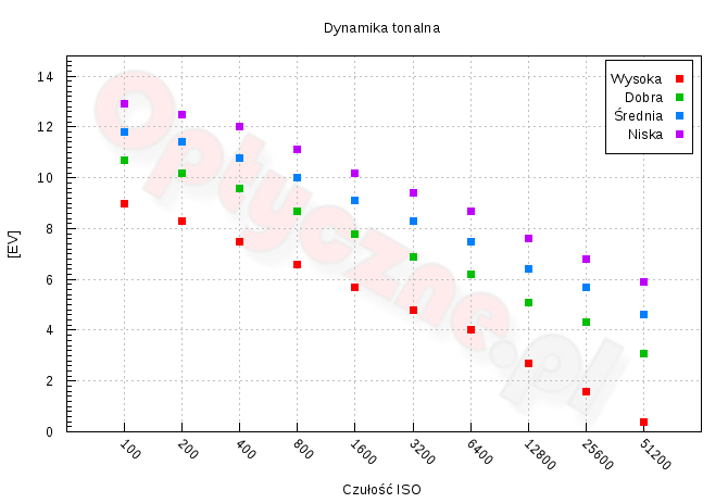

    Dynamika tonalna
    200D: "Dla najlepszej jakości obrazu przy ISO 100 testowany aparat osiąga 8.9 EV." link
    77D: "Dla najlepszej jakości obrazu przy ISO 100 testowany aparat osiąga 8.6 EV." link
    800D: "Dla najlepszej jakości obrazu przy ISO 100 testowany aparat osiąga 8.9 EV." link
    Punktacja Zakres tonalny
    200D: 5.87
    77D: 7.81
    800D: 7.93

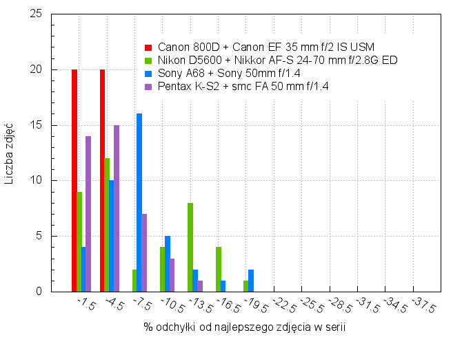

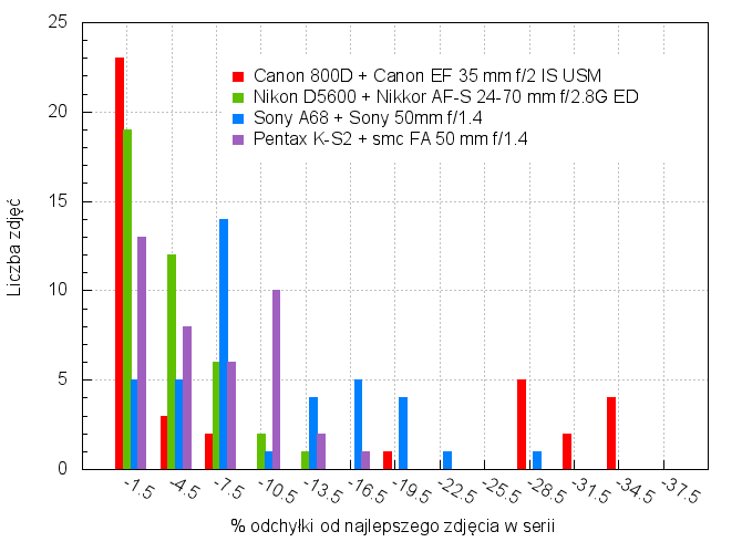

    Autofokus
    200D: 4.38 link link
    77D: 6.06 link link
    800D: 6.71 link link
    -na pewno dobra punktacja?

    Oczywiście, że punktacja dobra. Po prostu niedokładnie przeczytałeś test, nie wyciągnąłeś odpowiednich wniosków i niepoprawnie zinterpretowałeś to, co autor chciał przekazać ;)

    "Testowana lustrzanka musi jednak uznać wyższość Nikona D3400, którego dynamika tonalna stoi na poziomie 9.4 EV."
    Błędów nie ma końca... Z jakiego testu wyszło Wam, że Nikon D3400 ma dynamikę na poziomie 9.4 EV? Aż sprawdziłem i stwierdzam, że to wierutne kłamstwo.
