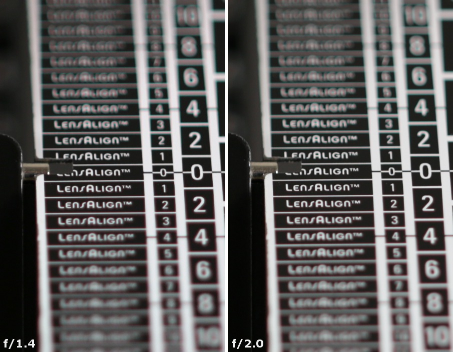

Aberracja chromatyczna
Poniższe zdjęcia wyraźnie pokazują, że podłużna aberracja chromatyczna Milvusa 1.4/85 jest znikoma już na maksymalnym otworze względnym. To bardzo podobny obraz do tego, który widzieliśmy u droższego Otusa.
Carl Zeiss Milvus 85 mm f/1.4 - Aberracja chromatyczna i sferyczna

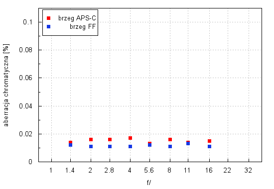

Pięknie wygląda też wykres dla poprzecznej aberracji chromatycznej, który możemy obejrzeć na poniższym obrazku.
Wada ta, niezależnie od użytego detektora i wartości przysłony, jest praktycznie stała i trzyma się marginalnego poziomu 0.01–0.02%. W granicach błędów pomiarowych dokładnie takie same rezultaty uzyskał droższy Otus. Oba obiektywy zasłużyły więc tutaj na ogromne pochwały.

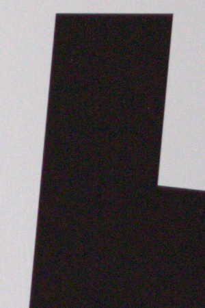

Canon 5D III, f/1.4 Canon 5D III, f/5.6
Carl Zeiss Milvus 85 mm f/1.4 - Aberracja chromatyczna i sferyczna Carl Zeiss Milvus 85 mm f/1.4 - Aberracja chromatyczna i sferyczna
