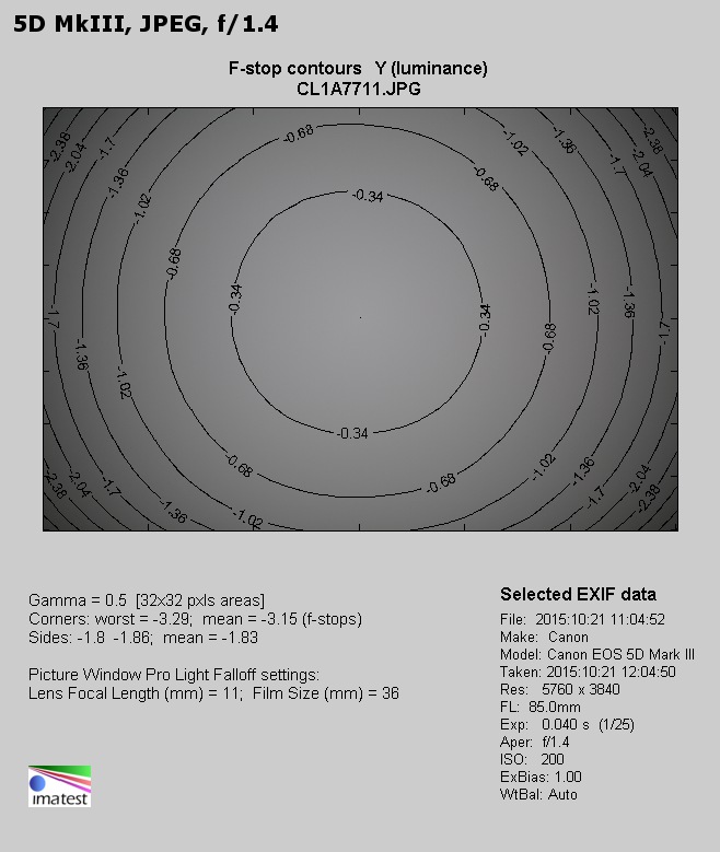

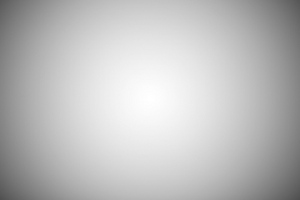

W tym przypadku problemy są bardzo wyraźne. Na maksymalnym otworze względnym winietowanie sięga ogromnego poziomu 66% (−3.15 EV). Warto przypomnieć, że Otus notował rezultat 56%, jaśniejszy Canon 1.2/85 II 43%, a tańsza Sigma 1.4/85 HSM tylko 37%. Na tle konkurentów Milvus wypada więc bardzo słabo.
Na f/2.0 winietowanie wciąż jest duże i wynosi 48% (−1.89 EV). O umiarkowanym poziomie możemy mówić dopiero dla przysłony f/2.8, gdzie wada ta sięga 24% (−0.81 EV), a o małym dla f/4.0, gdzie uzyskany przez nas wynik to 13% (−0.42 EV). Winietowanie znika prawie całkowicie dopiero dla f/5.6, gdzie sięga 9% (−0.26 EV).
Carl Zeiss Milvus 85 mm f/1.4 - Winietowanie
