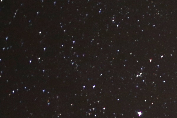

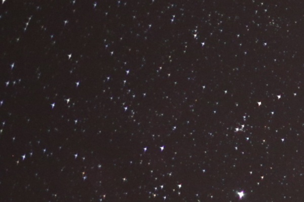

Oprócz testowania komy w studio, mieliśmy okazję wypróbować, jak Milvus 1.4/85 radzi sobie z nią pod gwiaździstym niebem. Obiektyw wraz z aparatem był umieszczony na montażu paralaktycznym z prowadzeniem. Odpowiednie wycinki z rogu pełnej klatki są zaprezentowane poniżej. Wnioski są tutaj trochę bardziej krytyczne. Gwiazdy są zniekształcone zarówno dla f/1.4 i f/2.0, ale wciąż nie możemy tej wady nazwać dużą.
5D MkIII, f/1.4, róg 1:1
Carl Zeiss Milvus 85 mm f/1.4 - Koma, astygmatyzm i bokeh
5D Mk III, f/2.0, róg 1:1
