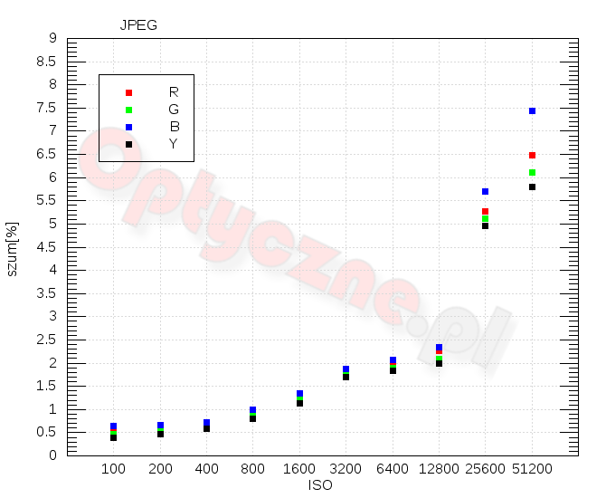

Canon EOS 200D - Szumy i jakość obrazu w RAW Na początku tego rozdziału tradycyjnie prezentujemy wyniki pomiaru poziomu szumu na zdjęciach tablicy Kodaka Q-14, zapisanych w formacie JPEG.
Do nastawy ISO 3200 wykres utrzymuje wykładniczy charakter. Przy ISO 6400 widoczne jest załamanie. Co ciekawe, dla dwóch najwyższych czułości wartości składowych szumu są najbardziej rozdzielone, mamy zatem prawo przypuszczać, że dla najwyższych czułości Canon nie odszumia JPEG-ów.

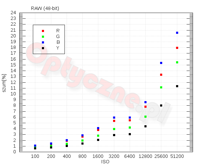

Sprawdźmy wyniki pomiarów programu Imatest. Wartości wyznaczyliśmy na podstawie zdjęć tablicy Kodaka Q-14, przekonwertowanych wcześniej do 24-bitowych TIFF-ów.
Z wyjątkiem czułości ISO 3200 oraz ISO 6400 krzywa utrzymuje charakter wykładniczy. Wraz ze wzrostem ISO rośnie odległość pomiędzy poszczególnymi składowymi. Na wykresie widać wyraźnie, które czułości są odszumianie – wzrost z ISO 3200 na ISO 6400 jest praktycznie liniowy. Tak samo sytuacja ma się przy trzech najwyższych czułościach.

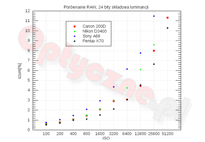

Zerknijmy, jak wygląda porównanie procentowej obecności składowej luminescencji na zdjęciach testowanego aparatu do zdjęć lustrzanek konkurentów.
Aż do czułości ISO 3200 Canon i Nikon charakteryzują się podobnym procentowym zaszumieniem obrazu. Dla ISO 6400 przewaga 200D staje się znaczna, by jednak potem dla nastawy ISO 12800 zrównać się z Pentaksem. Dalej sytuacja zmienia się na korzyść K70, mimo, że dla tych czułości również EOS 200D ingeruje w surowe dane. Z tego powodu zachowanie aparatów oceniamy jedynie w przedziale ISO 100–6400.

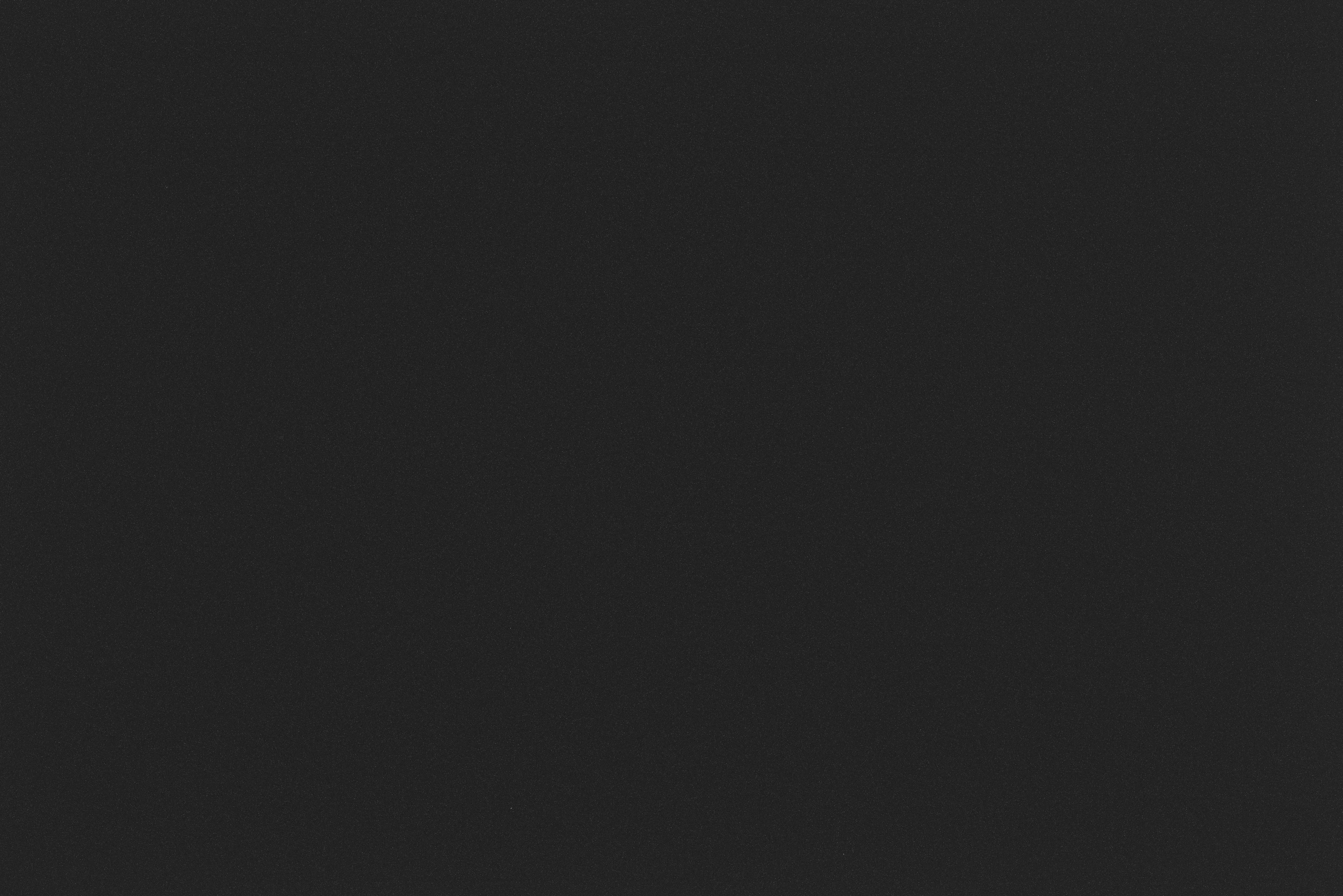

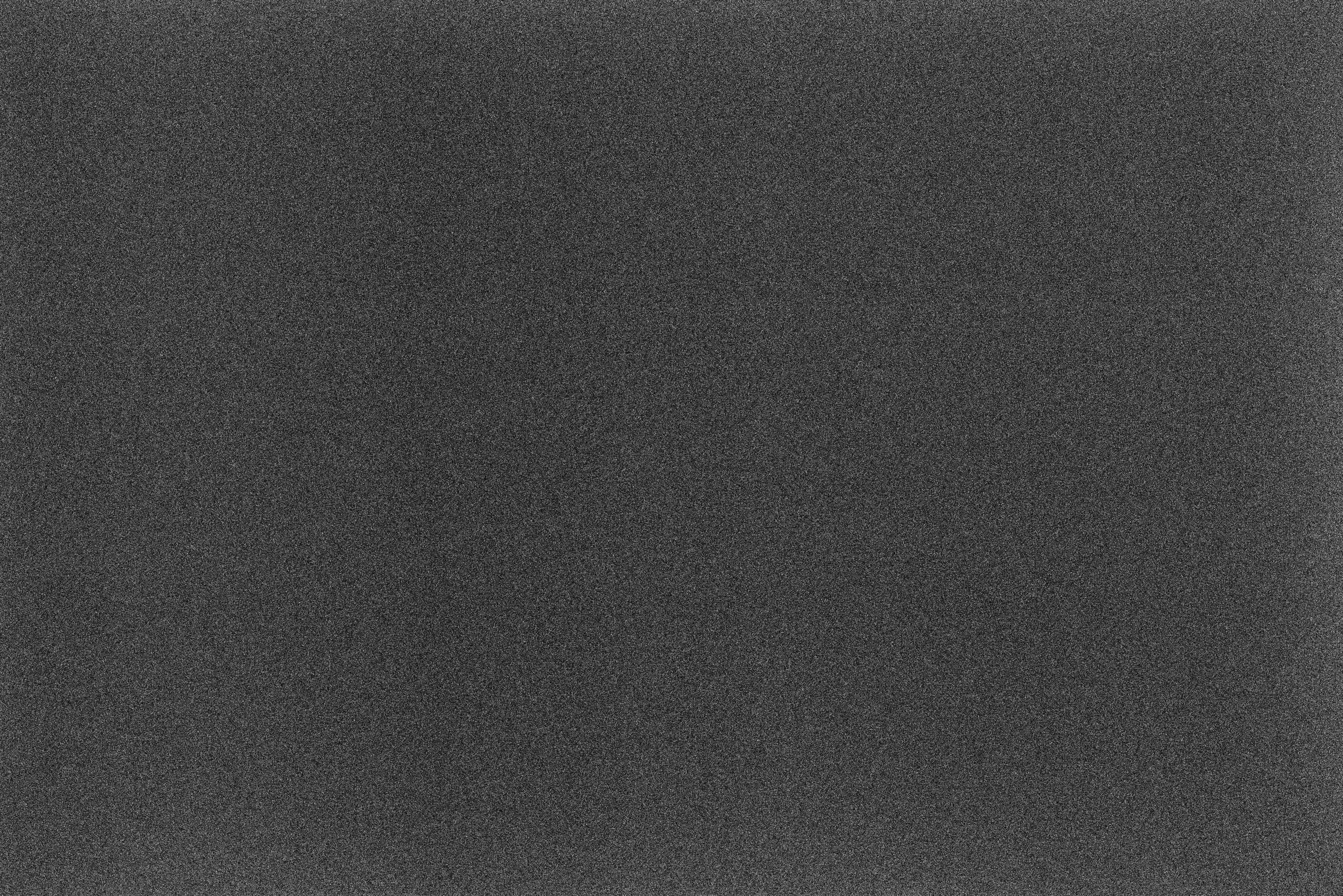

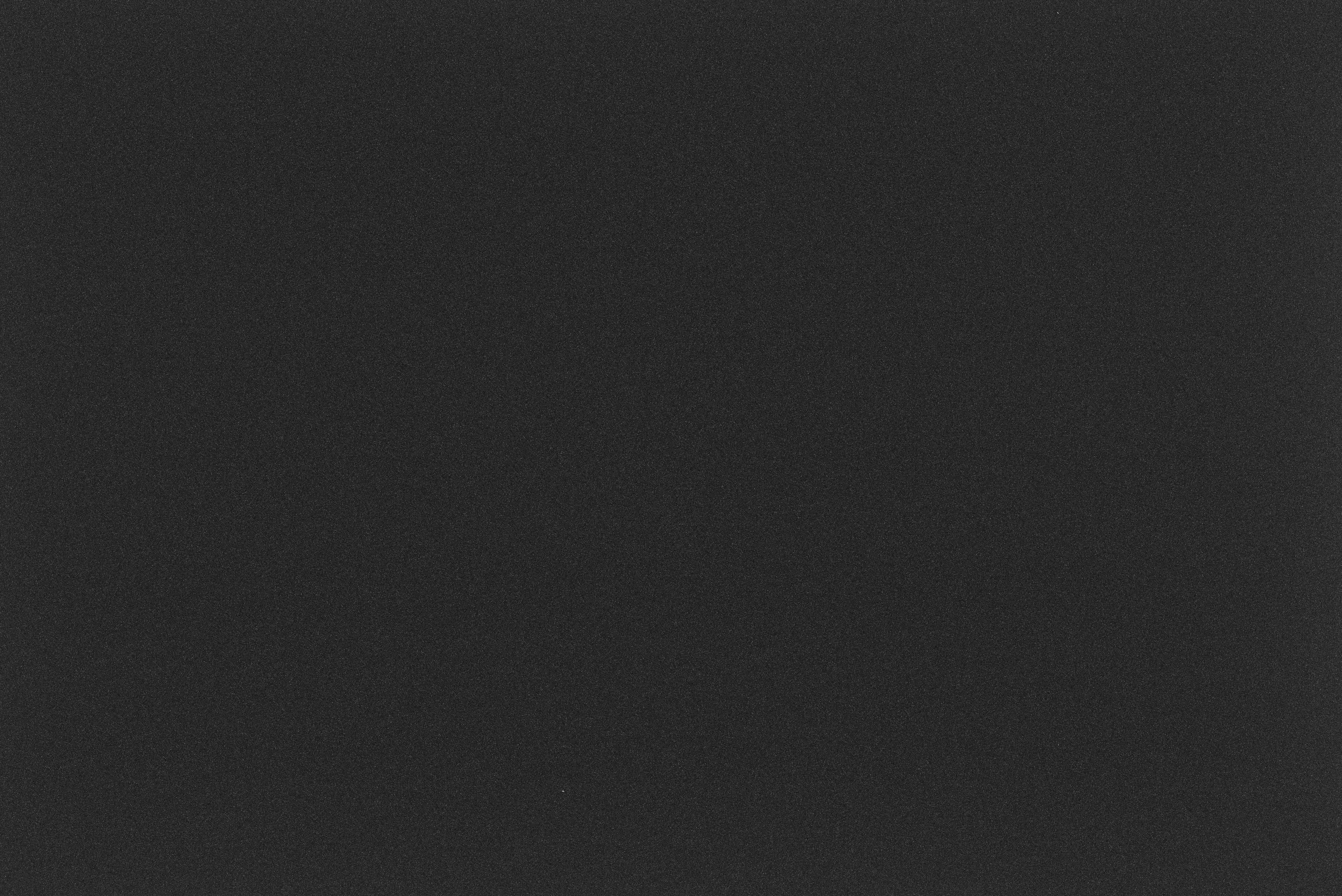

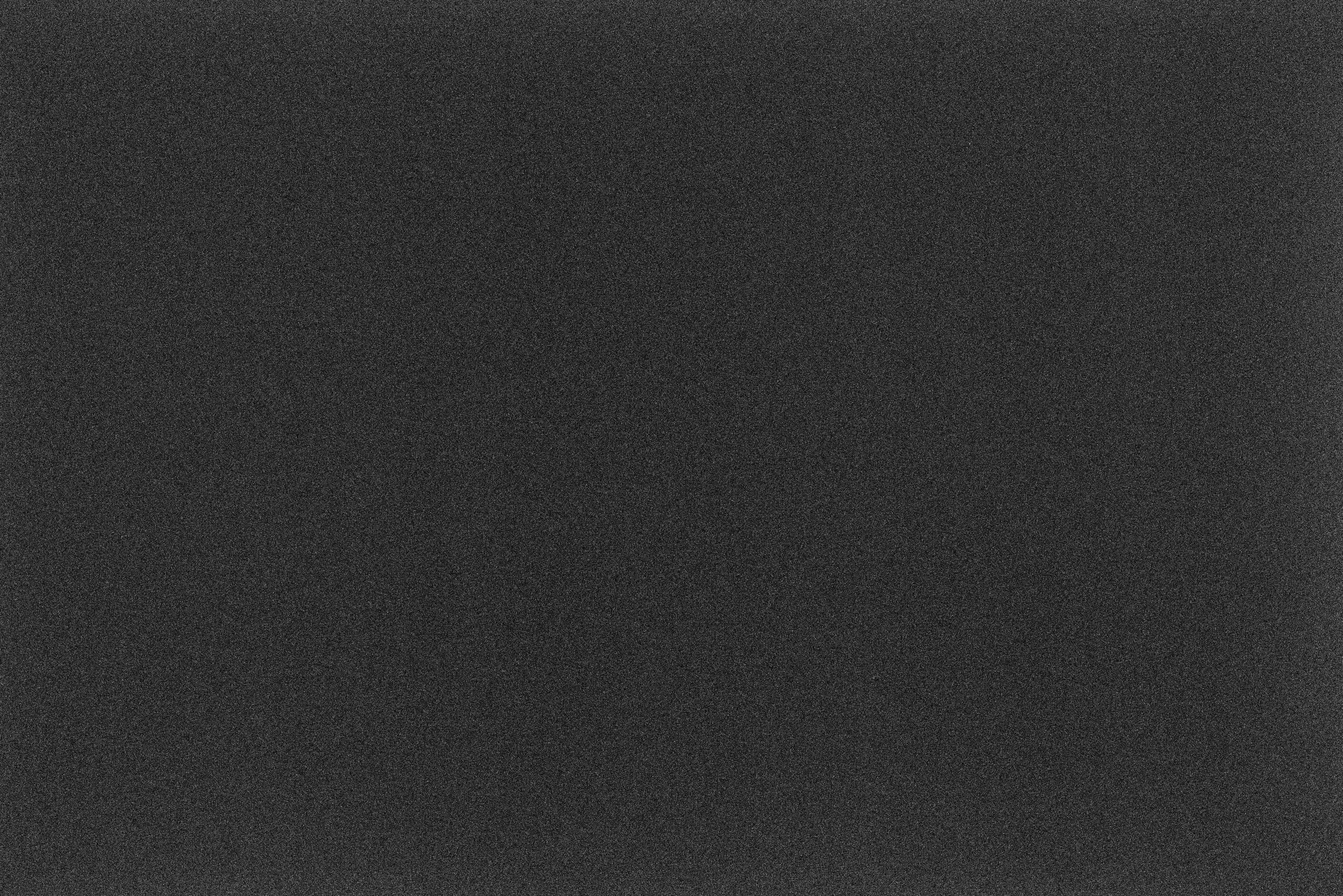

Darki

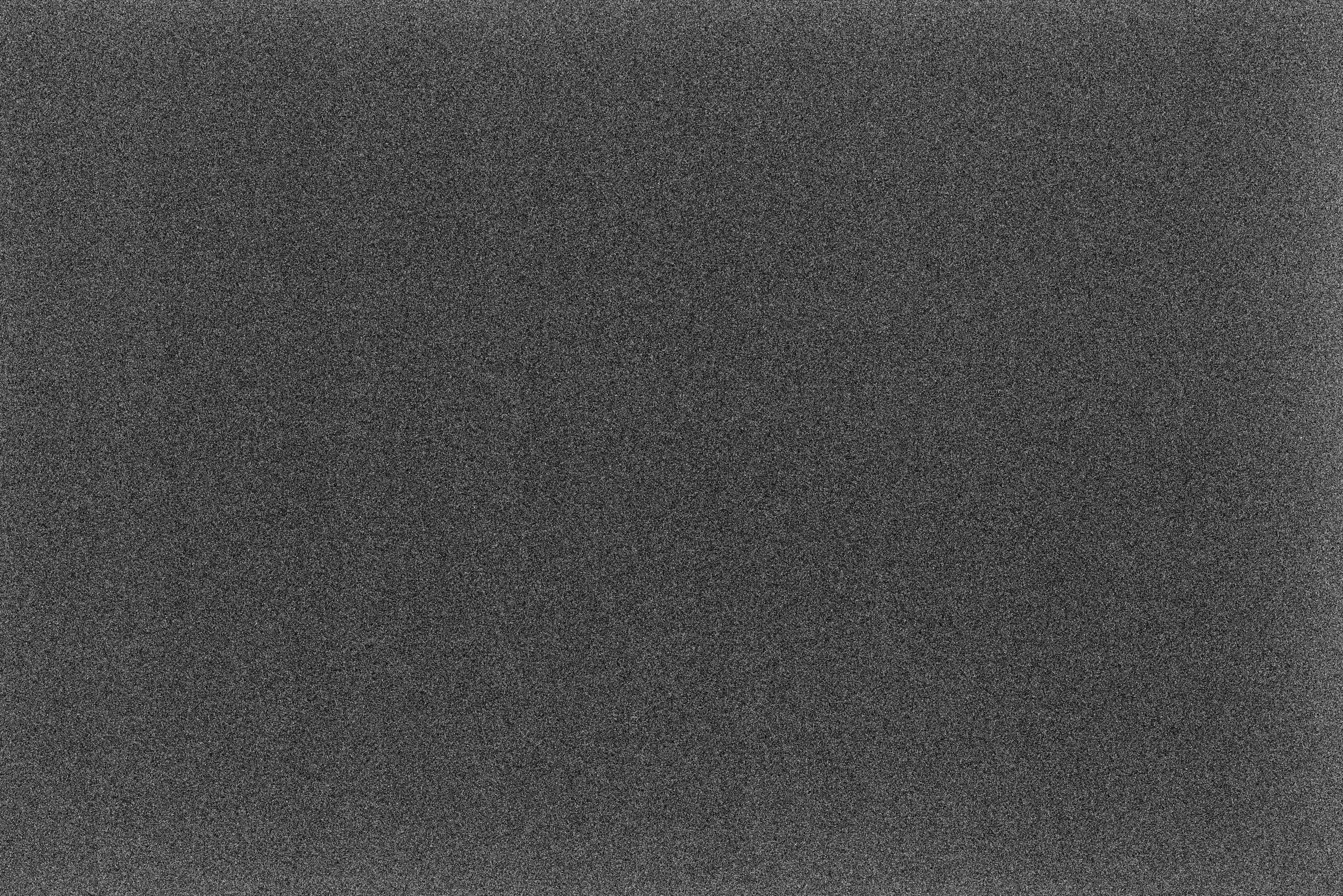

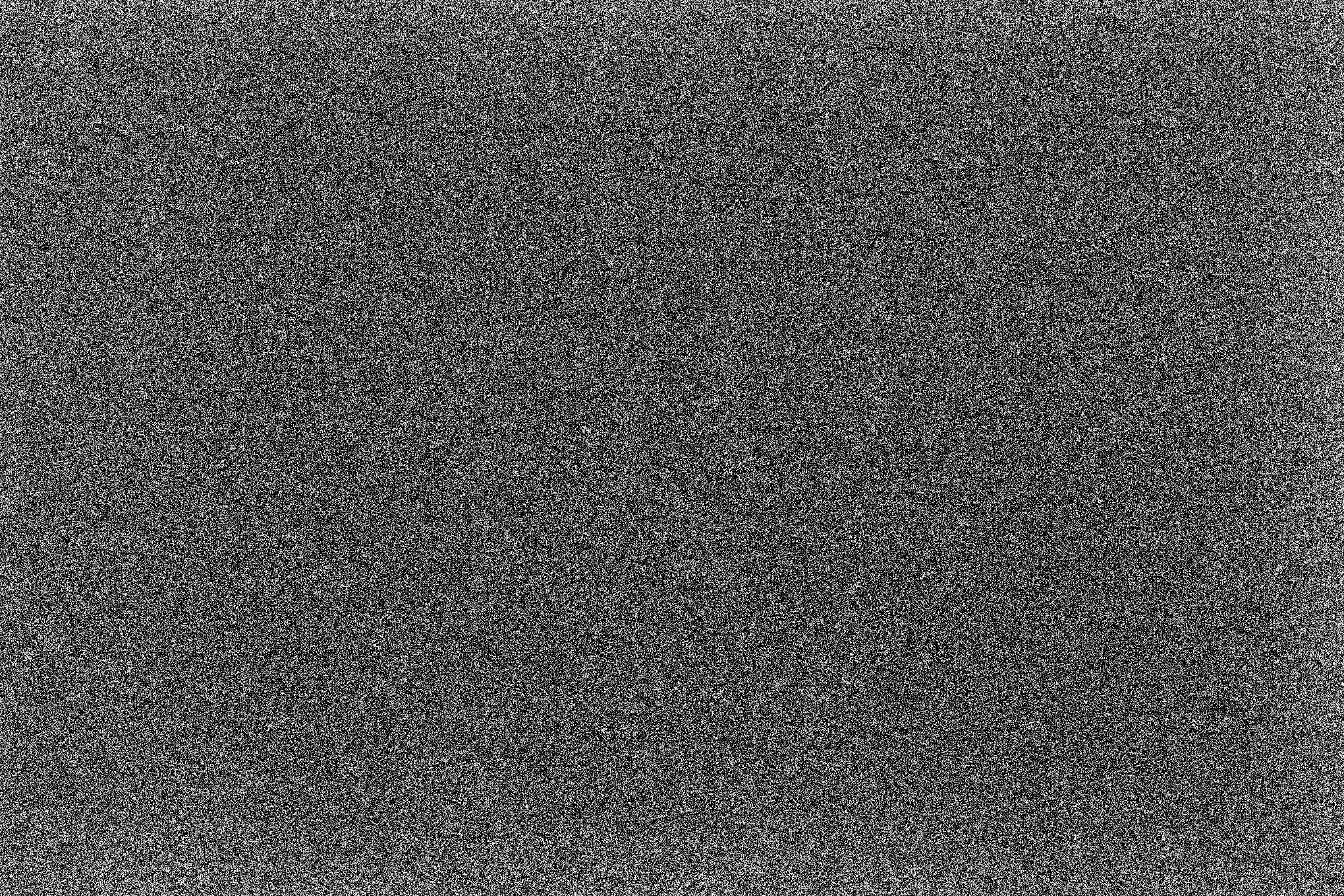

Canon EOS 200D zapisuje RAW-y w postaci 14-bitowej. Taka wartość odpowiada maksymalnemu poziomowi zliczeń równemu 16384. Standardowo zdjęcia w tym teście wykonujemy zarówno w formacie JPEG jak i RAW. Te pierwsze prezentujemy w postaci, w jakiej zostały zapisane przez aparat. Surowe pliki natomiast wywołujemy programem dcraw do postaci czarno-białej bez interpolacji. Uzyskane w ten sposób pliki TIFF konwertujemy do formatu GIF, dobierając zakres w taki sposób, aby najlepiej zobrazować generujący się na matrycy szum. W 800D mamy podobną sytuację jak w ostatnich lustrzankach EOS, bowiem dla czułości ISO 100 i 200 mamy do czynienia z biasem na poziomie ok. 512, podczas gdy dla pozostałych czułości wynosi on około 2048. W związku z tym w poniższych przykładach dla dwóch najniższych czułości ograniczyliśmy sygnał do przedziału 0–512, a dla pozostałych 1024–3072. Identyczne zakresy zostały również odłożone na poziomej osi odpowiednich histogramów. Maksymalne wartości na osi pionowej wynoszą dla wszystkich czułości 100 000 zliczeń.
RAW
ISO Dark Frame Crop Histogram
100 Canon EOS 200D - Szumy i jakość obrazu w RAW Canon EOS 200D - Szumy i jakość obrazu w RAW Canon EOS 200D - Szumy i jakość obrazu w RAW
200 Canon EOS 200D - Szumy i jakość obrazu w RAW Canon EOS 200D - Szumy i jakość obrazu w RAW Canon EOS 200D - Szumy i jakość obrazu w RAW
400 Canon EOS 200D - Szumy i jakość obrazu w RAW Canon EOS 200D - Szumy i jakość obrazu w RAW Canon EOS 200D - Szumy i jakość obrazu w RAW
800 Canon EOS 200D - Szumy i jakość obrazu w RAW Canon EOS 200D - Szumy i jakość obrazu w RAW Canon EOS 200D - Szumy i jakość obrazu w RAW
1600 Canon EOS 200D - Szumy i jakość obrazu w RAW Canon EOS 200D - Szumy i jakość obrazu w RAW Canon EOS 200D - Szumy i jakość obrazu w RAW
3200 Canon EOS 200D - Szumy i jakość obrazu w RAW Canon EOS 200D - Szumy i jakość obrazu w RAW Canon EOS 200D - Szumy i jakość obrazu w RAW
6400 Canon EOS 200D - Szumy i jakość obrazu w RAW Canon EOS 200D - Szumy i jakość obrazu w RAW Canon EOS 200D - Szumy i jakość obrazu w RAW
12800 Canon EOS 200D - Szumy i jakość obrazu w RAW Canon EOS 200D - Szumy i jakość obrazu w RAW Canon EOS 200D - Szumy i jakość obrazu w RAW
25600 Canon EOS 200D - Szumy i jakość obrazu w RAW Canon EOS 200D - Szumy i jakość obrazu w RAW Canon EOS 200D - Szumy i jakość obrazu w RAW
51200 Canon EOS 200D - Szumy i jakość obrazu w RAW Canon EOS 200D - Szumy i jakość obrazu w RAW Canon EOS 200D - Szumy i jakość obrazu w RAW
Darki z aparatu EOS 200D nie noszą żadnych znamion ingerencji w surowe dane, co należy zaliczyć na plus. Dla wszystkich czułości kształty histogramów przypominają rozkład Poissona. Dodatkowo, w całym zakresie czułości odchylenie standardowe pozostaje mniejsze, niż wartość sygnału. Niestety, podobnie jak w innych aparatach z tą samą matrycą (77D oraz 800D) na trzech najwyższych czułościach możemy zauważyć oznaki bandingu.

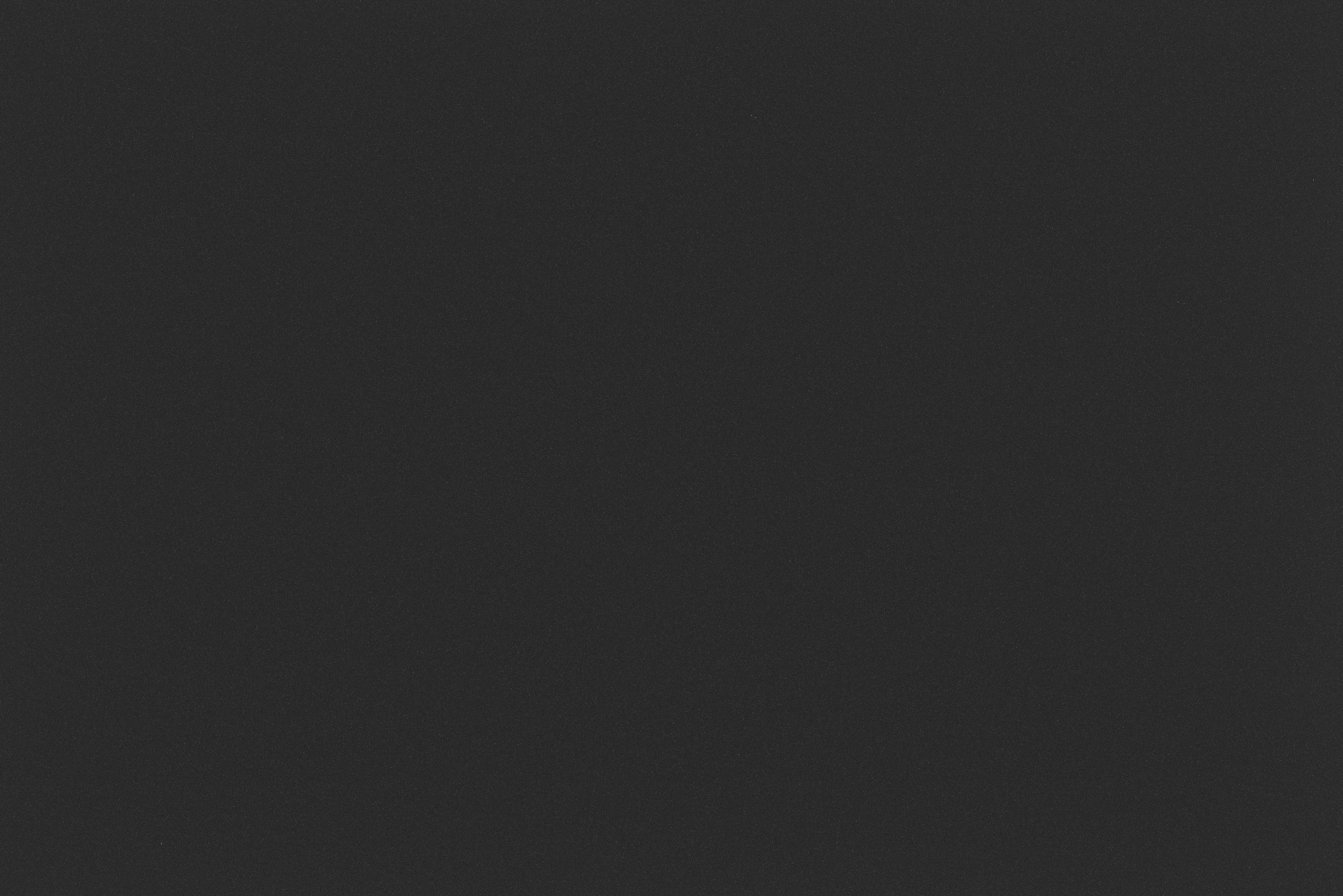

Na zakończenie prezentujemy darki w formacie JPEG.
