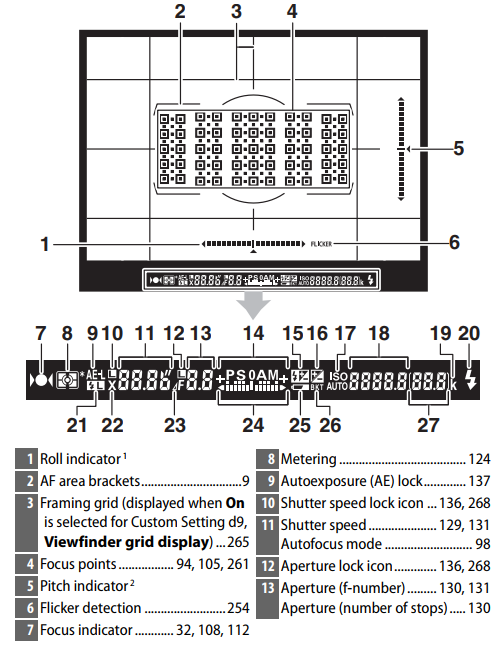

W D850 mamy pentapryzmatyczny wizjer o 100-procentowym pokryciu kadru. Powiększenie wynosi około 0.75x (w ekwiwalencie dla pełnej klatki), a zakres dioptrażu zawiera się pomiędzy −3 a +1 m−1. Odległość źrenicy wyjściowej natomiast wynosi 17 mm, a wizjer został wyposażony w matówkę BriteView Clear Matte Mark VIII typu B. Wizjer wykonany został pokryty powłokami fluorytowymi, co ograniczać ma zabrudzenia. I rzeczywiście – przy intensywnym korzystaniu wizjer praktycznie pozbawiony był jakichkolwiek zanieczyszczeń.
W wizjerze poza punktami AF możemy wyświetlić również siatkę kadrowania. Widoczne są także dodatkowe informacje o najważniejszych ustawieniach aparatu. Pochodzący z instrukcji obsługi aparatu schemat oraz pełną listę elementów wyświetlanych w wizjerze prezentujemy poniżej.
Nikon D850 - Budowa i jakość wykonania
Wizjer oferuje naprawdę dobrą jakość. Jest to największy wizjer optyczny ofercie Nikona, dający wystarczająco jasny obraz. Wygodna muszla oczna i zastosowanie fluorytowych powłok zapewniają natomiast wysoki komfort użytkowania.
