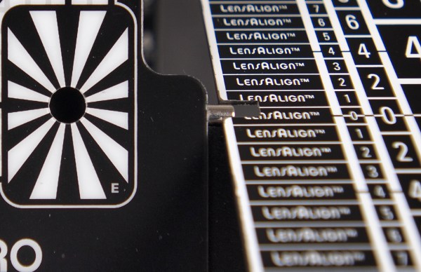

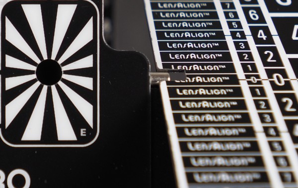

Jeśli chodzi o tendencję do ustawiania ostrości przed lub za właściwym obiektem, poniższe zdjęcia zdają się sugerować, że w przypadku obu korpusów użytych w teście mieliśmy do czynienia z back-fokusem. Nie jest to jednak wniosek do końca prawdziwy. To raczej efekt przerysowań związanych z tym, że aby wykonać tego typu zdjęcia musieliśmy praktycznie „szorować” przednią soczewką o tablicę. Swoje dokłada także krzywizna pola, którą omawialiśmy w rozdziale poświęconym rozdzielczości. Zresztą widać bardzo wyraźnie, że centralna część kadru, dla której była ustawiana ostrość, jest bardzo ostra, a to oznacza, że cel znajduje się w zakresie głębi.
E-PL1, 14 mm, f/2.8
Olympus M.Zuiko Digital 7-14 mm f/2.8 ED PRO - Autofokus
E-M10, 14 mm, f/2.8
