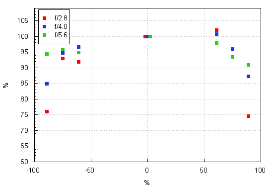

Poniży wykres prezentuje więc rozdzielczość zmierzoną dla ogniskowej 7 mm i przysłon f/2.8, f/4.0 i f/5.6 wyrażoną w stosunku do rozdzielczości w centrum kadru w różnych odległościach od brzegu (nie od rogu) kadru.
Olympus M.Zuiko Digital 7-14 mm f/2.8 ED PRO - Rozdzielczość obrazu
Widać tutaj wyraźnie, że do odległości 75% MTF-y spadają co najwyżej o małe kilka procent od maksymalnych. Dopiero na samym brzegu kadru (około 90% odległości centrum-brzeg) rozdzielczość spada o 25%. Efekt zmniejsza się wyraźnie wraz z przymykaniem przysłony i już na f/5.6 obraz jest praktycznie płaski. Z jednej strony można uznać, że 25% spadku jakości to sporo. Z drugiej warto pamiętać, że ten spadek dotyczy tylko samego brzegu pola i tylko za jego część odpowiedzialna jest krzywizna pola. Doniesienia o dużej krzywiźnie pola Olympusa M.Zuiko Digital 7–14 mm f/2.8 ED PRO możemy więc uznać za przesadzone.
Przy okazji sprawdziliśmy tutaj jeszcze jedną rzecz. Po pierwsze, nawet na kombinacji 7 mm i f/2.8, gdzie mówiliśmy o brzegach, które są poniżej poziomu przyzwoitości, krytyka dotyczy tak naprawdę samych brzegów. W znacznej części pola (do 75% od brzegu) obraz jest bardzo dobrej jakości, a spadek następuje dopiero po przekroczeniu tej granicy.

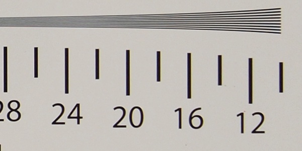

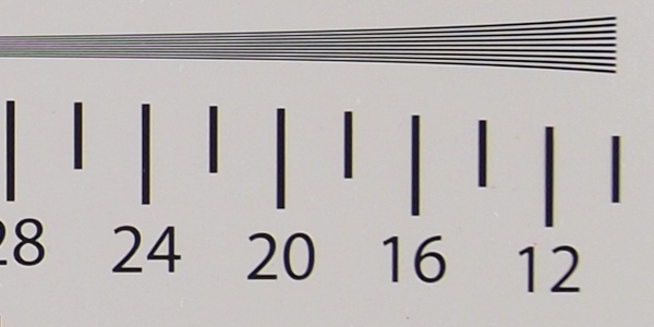

Tradycyjnie już, rozdział ten kończymy prezentując wycinki naszej scenki testowej uzyskane dla centrum kadru. Warto przypomnieć, że są to pliki JPEG bezpośrednio z aparatu, zapisywane równolegle do plików RAW opisywanych powyżej.
E-PL1, JPEG, 7 mm, f/4.0

E-PL1, JPEG, 14 mm, f/2.8
