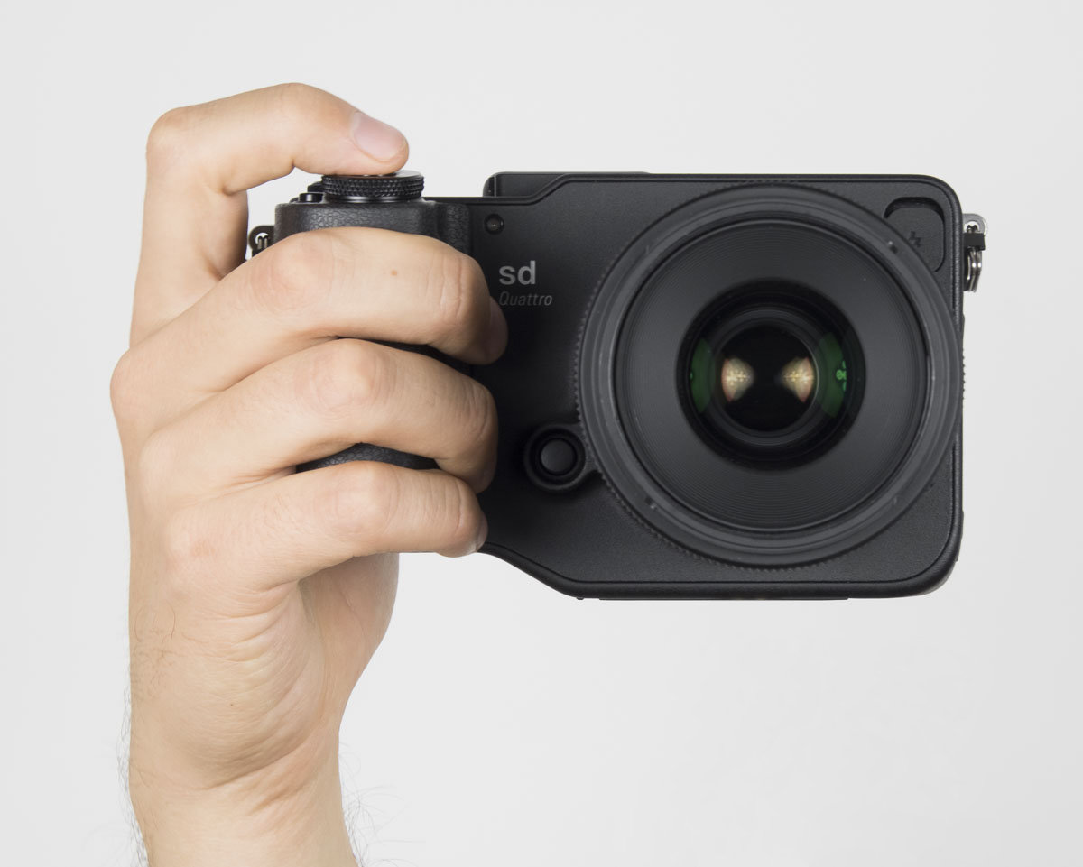

Mogłoby się wydawać, że tak duży korpus Sigmy sd Quattro powinien oferować wzorową ergonomię. Nietypowy kształt korpusu powoduje jednak, że dla małego palca prawej dłoni nie mamy pełnego oparcia. Szkoda, bowiem uchwyt jest dość głęboki i nieźle wyprofilowany. Dobrze sprawdza się także pokrywająca go gumowa wyściółka. Pozytywnie oceniamy zestaw elementów sterujących. Dwa pokrętła nastawcze ułatwiają ustawianie parametrów ekspozycji. Spora liczba przycisków sprawia natomiast, że do menu głównego nie będziemy musieli często zaglądać. Prawda jest też taka, że aparat nie oferuje zbyt wielu funkcji dodatkowych, stąd taka konieczność może nie zachodzić specjalnie często.

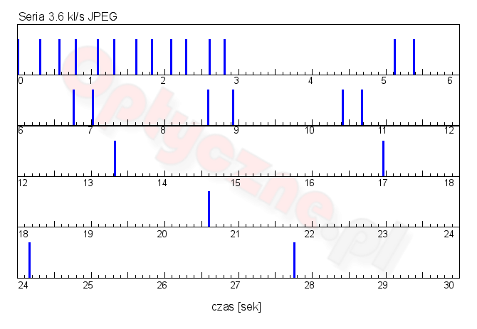

Sigma sd Quattro oferuje tylko jeden tryb zdjęć seryjnych, w którym zdjęcia rejestrowane są w tempie ok. 3.6 kl/s. Test szybkości wykonaliśmy z kartą SanDisk SDHC UHS-II Extreme PRO 16 GB 1867x, przy czułości wynoszącej 1600 ISO i czasie migawki ustawionym na 1/1000 sekundy. Zdjęcia w RAW zajmowały – odpowiednio dla formatu X3F i DNG – 58.2 i 107 MB. Z kolei JPEG-i 12.6 MB. Dla trwającej 30 sekund serii otrzymaliśmy następujące rezultaty:
  • 25 zdjęć JPEG (0.83 kl/s),
  • 25 zdjęć RAW X3F,
  • 22 zdjęcia RAW DNG (0.73 kl/s).
Przyjrzyjmy się teraz szczegółowym wynikom naszych pomiarów.
Sigma sd Quattro - Użytkowanie i ergonomia
Przez niecałe 3 sekundy deklarowane tempo utrzymuje się dla wszystkich trzech formatów zdjęć, choć w przypadku plików DNG można dostrzec pewną nieregularność pracy. Tak czy inaczej, osiągi testowanego aparatu delikatnie mówiąc, nie zachwycają. Trudno jednak oczekiwać od aparatu z tak nietypowym sensorem imponującego zachowania w tej kategorii.

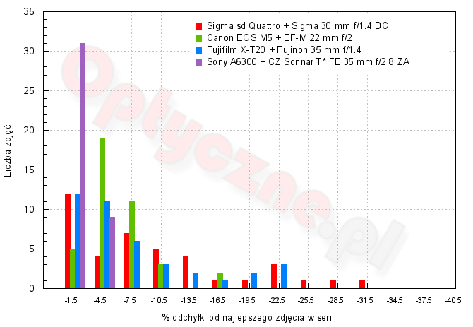

Standardowo w teście autofokusa wykonujemy serię 40 zdjęć. Na zastosowanym obiektywie ustawiamy przysłonę f/2.8 i fotografujemy tablicę rozdzielczości, każdorazowo przeogniskowując obiektyw. Wyniki przedstawiamy w postaci histogramu, który prezentuje procentowe wartości odchyłek od najlepszego pomiaru MTF50 w serii.
Celność systemu AF zdecydowanie nie zachwyca. Mamy 30% strzałów w punkt, obserwujemy jednak sporo odchyłek przekraczających 20%. Na podstawie wykresu widać wyraźnie, że model sd Quattro wypadł najsłabiej w naszym zestawieniu, choć blisko mu do aparatu Fujifilm.

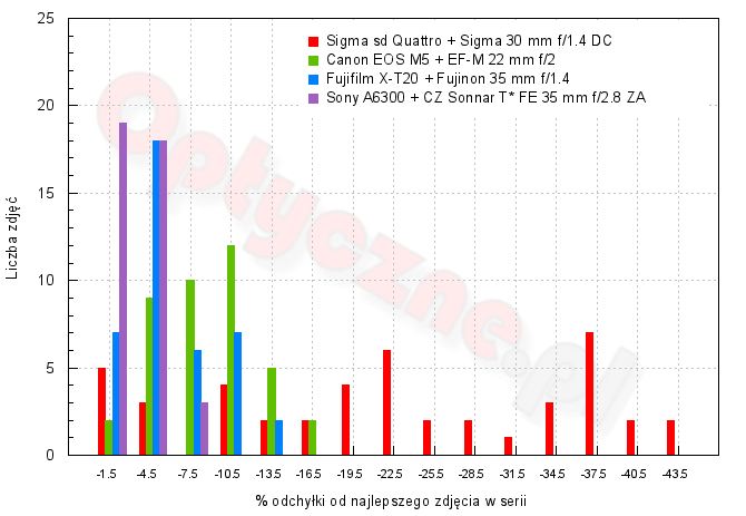

Spójrzmy teraz na wyniki testu w świetle żarowym.
Tu sytuacja wygląda bardzo źle. Większość zdjęć charakteryzuje się odchyłkami przekraczającymi 20%, co oznacza naprawdę słabą sprawność autofokusa w tym świetle. Test oczywiście powtórzyliśmy, ale rezultaty wcale się nie poprawiły.
