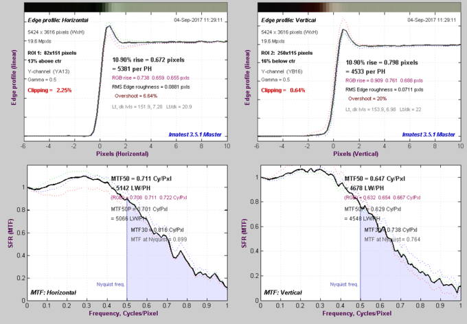

Używając minimalnie wyostrzonych zdjęć JPEG wyznaczyliśmy rozdzielczość (MTF50) układu aparat plus obiektyw, obliczając ją w programie Imatest. Wartości wyrażone w liniach na wysokość obrazu pozwalają na porównanie z analogicznymi wykresami dla aparatów kompaktowych i ocenę stopnia wyostrzania zastosowanego przez producenta. Zdjęcia pomiarowe zostały wykonane z obiektywem Sigma A 30 mm f/1.4 DC HSM.
Sigma sd Quattro - Rozdzielczość
Osiągi zmierzone na JPEG-ach są, co tu dużo mówić, niebotycznie wręcz wysokie. Porównanie z innymi aparatami w podobnej cenie pokazuje ogromną przewagę Sigmy. Przykładowo, wyposażony w 24-megapikselową matrycę APS-C bezlusterkowiec Sony A6300 ociera się o poziom 3000 lwph, podczas gdy w sd Quattro notujemy blisko 5000 lwph.
Entuzjazm natychmiast wyparuje, gdy przyjrzymy się profilom na granicy czerni i bieli, a także przebiegom funkcji MTF. Te pierwsze mają bardzo wyraźne maksima, drugie natomiast – wykraczają poza wartość 1. To dowody na istnienie silnego wyostrzania, które zdecydowanie winduje osiągi aparatu w tej kategorii. Swoją drogą, nie bardzo rozumiemy dlaczego producent zdecydował się na aż tak silną ingerencję we właściwości obrazu, skoro, jak zobaczymy w kolejnym podrozdziale, osiągi zdolności rozdzielczej sensora i tak stoją na bardzo dobrym poziomie.

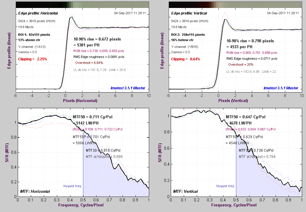

Odpowiednie wykresy analizy przykładowego pliku JPEG (wygenerowane w programie Imatest) prezentujemy poniżej.

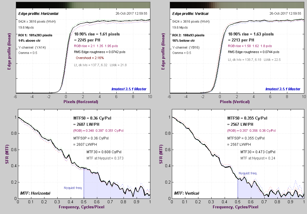

Spójrzmy na poniższe wykresy, które przedstawiają przebieg profilu na granicy czerni i bieli oraz funkcji MTF dla jednego z pomiarów wykonanych na surowych plikach.
Nie stwierdzamy żadnych śladów wyostrzania, bowiem profile na granicy czerni i bieli są stosunkowo gładkie i nie mają lokalnych ekstremów. Trzeba przyznać, że jak na aparat pozbawiony filtra AA, wartości odpowiedzi w częstości Nyquista nie są specjalnie wysokie.

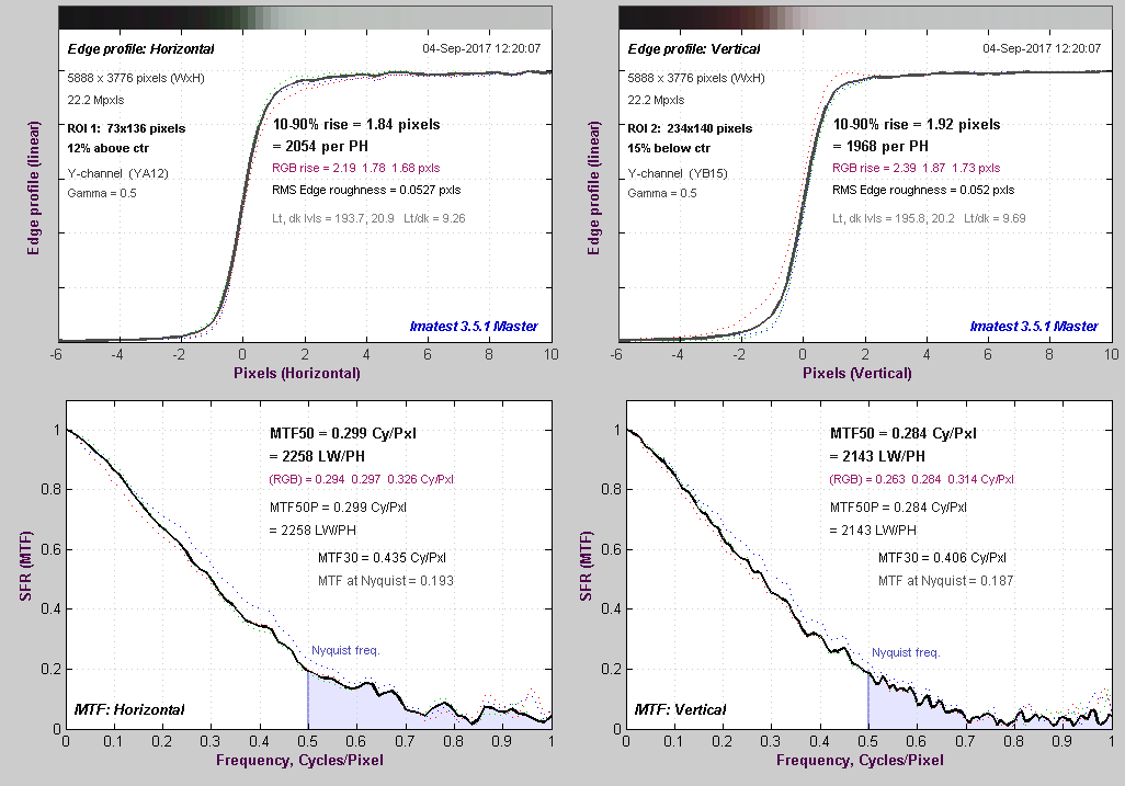

Ponieważ natywnym formatem zapisu RAW w sd Quattro jest X3F, wykonaliśmy więc kolejną serię zdjęć, wywołaliśmy w firmowym programie SPP i zrobiliśmy porównanie osiągów obu typów plików.
Różnica na korzyść formatu X3F jest wyraźna i dochodzi do prawie 15 lpmm. To rodzi podejrzenia odnośnie możliwości wyostrzania obrazu, aplikowanego przez SPP (pomimo jego wyłączenia). Pozostaje jednak faktem, że śladów takowego procesu nie stwierdziliśmy, o czym świadczą wykresy z Imatesta zaprezentowane poniżej. Warto natomiast zauważyć wyraźnie wyższe wartości odpowiedzi w częstości Nyquista – szczególnie poziomej, która przekracza 37%.
