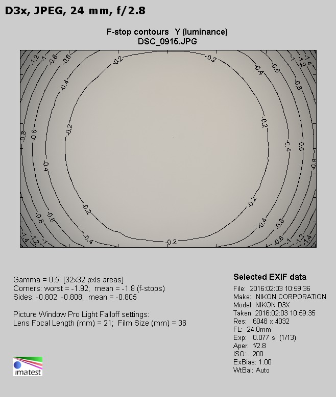

Nikon D3x, 24 mm, f/2.8 Nikon D3x, 24 mm, f/4.0
Nikon Nikkor AF-S 24-70 mm f/2.8E ED VR - Winietowanie Nikon Nikkor AF-S 24-70 mm f/2.8E ED VR - Winietowanie

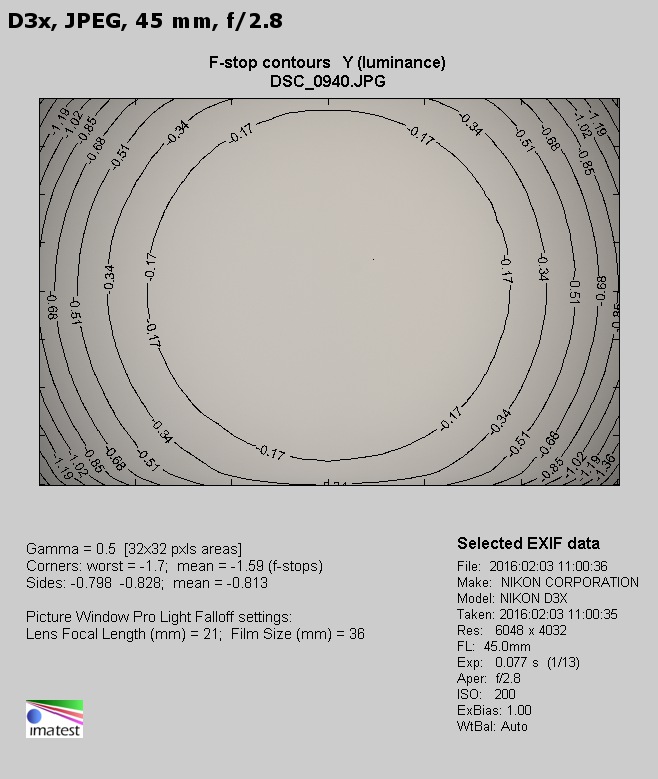

Nikon D3x, 45 mm, f/2.8 Nikon D3x, 45 mm, f/4.0

Łącząc szeroki kąt widzenia ze światłem f/2.8 musimy liczyć się ze stratą 46% światła w rogach (−1.80 EV). To sporo, ale trzeba wziąć pod uwagę, co pokazują w tej kategorii inne obiektywy o takich samych parametrach. To porównanie wypada dla nowego Nikkora dobrze, bo jego osiągi są tylko trochę gorsze niż poprzednika, ale jednocześnie lepsze niż wielu konkurentów, w tym także nowego, drogiego Canona 24–70 mm f/2.8 II.
Na f/4.0 winietowane spada do poziomu 32% (−1.11 EV), a na f/5.6 do 23% (−0.75 EV). Dalsze przymykanie powoduje niewielki wpływ na mierzone przez nas wartości, bo dla f/8.0 wada ta wynosi 19% (−0.61 EV), a na f/11 sięga 14% (−0.45 EV).
W środku zakresu ogniskowych problemy są troszkę mniejsze. Na f/2.8 winietowanie sięga 42% (−1.59 EV), by na f/4.0 zmniejszyć się do 25% (−0.85 EV). Na przysłonach f/5.6 i f/8.0 winietowanie przestaje dawać się we znaki, bo wynosi tam odpowiednio 13% (−0.41 EV) oraz 7% (−0.21 EV).

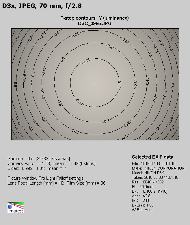

W przypadku ogniskowej 70 mm i maksymalnego otworu względnego spadek jasności w rogach kadru dochodzi do 40% (−1.49 EV). Wada ta zmniejsza się do 23% (−0.77 EV) po przymknięciu przysłony do f/4.0 i do 15% (−0.48 EV) po zastosowaniu otworu f/5.6. Na f/8.0 problem przestaje być widoczny, bo winietowanie spada tam do 10% (−0.32 EV).
