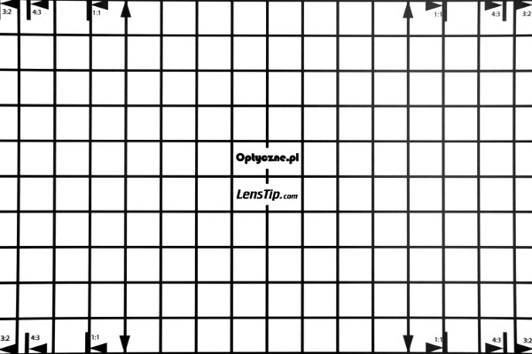

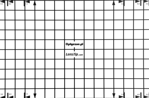

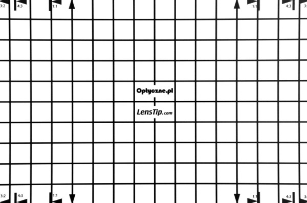

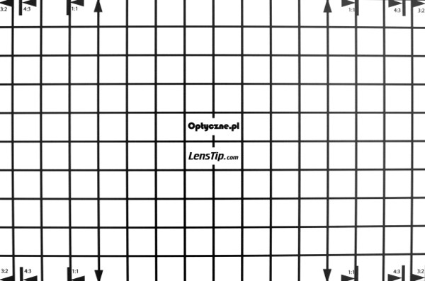

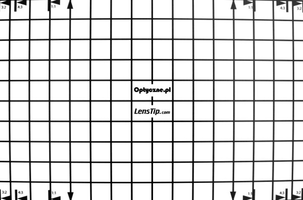

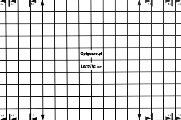

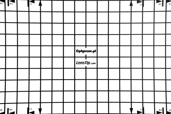

Gdy pracujemy na małej matrycy APS-C/DX, dystorsję mamy szansę zauważyć tylko na najszerszym kącie widzenia, gdzie przyjmuje ona zniekształcenia beczkowe o wartości −1.76%. Już dla ogniskowej 28 mm zmniejsza się ona do −0.91%, następnie zeruje się, by na 35 mm zmienić znak i osiągać niezauważalny poziom +0.19%. Dla ogniskowych 50 i 70 mm notujemy bardzo podobne do siebie wartości, odpowiednio +0.84% i +0.81%.

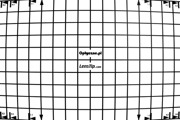

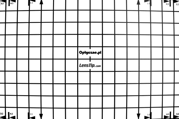

Poprzeczka idzie wyraźnie w górę, gdy przechodzimy na pełną klatkę i od razu widać to w osiąganych wynikach. Na najszerszym kącie widzenia mamy całkiem wyraźne zniekształcenia beczkowe o wartości −4.23%. Warto przypomnieć, że poprzednik notował tutaj rezultat −3.94%, a Canon EF 24–70 mm f/2.8L II USM jeszcze lepszy wynik −3.85% (choć wspomagał się dystorsją falistą). Wszystkie wymienione obiektywy firmowe i tak wypadają jednak lepiej od producentów niezależnych.

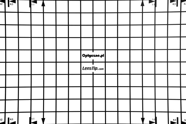

Wydłużenie ogniskowej do 28 mm powoduje, że dystorsja Nikkora AF-S 24–70 mm f/2.8E ED VR zmniejsza się do −2.38%, wciąż jest więc zauważalna. Problemów nie ma prawie wcale dla ogniskowej 35 mm, gdzie mamy znikomą dystorsję poduszkową o wartości +0.39%. Niestety „poduszka” ta rośnie zauważalnie dla maksymalnych ogniskowych i na 50 oraz 70 mm wynosi odpowiednio +2.03% i +1.99%. Tutaj znów nowy obiektyw wyraźnie ustępuje poprzednikowi, który, na przykład dla maksymalnej ogniskowej notował wynik +0.72%.

Nikon D7000, 24 mm
Nikon Nikkor AF-S 24-70 mm f/2.8E ED VR - Dystorsja
Nikon D7000, 28 mm
Nikon D7000, 35 mm
Nikon D7000, 50 mm
Nikon D7000, 70 mm
Nikon D3x, 24 mm

Nikon D3x, 50 mm
