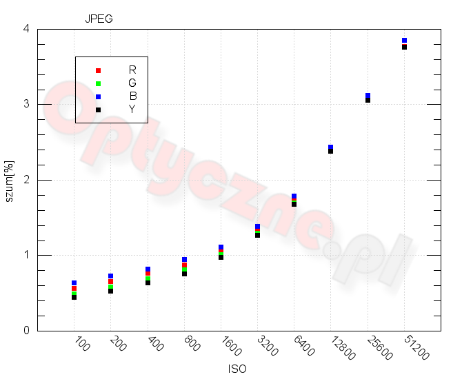

Na początku tego rozdziału pokazujemy tradycyjnie wykres prezentujący wyniki pomiaru szumu zarejestrowanego na zdjęciach JPEG. Zauważyć można, że nawet przy najniższym parametrze odszumiania jest ono obecne, a kompensowane są wszystkie składowe RGBY.

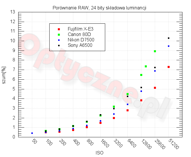

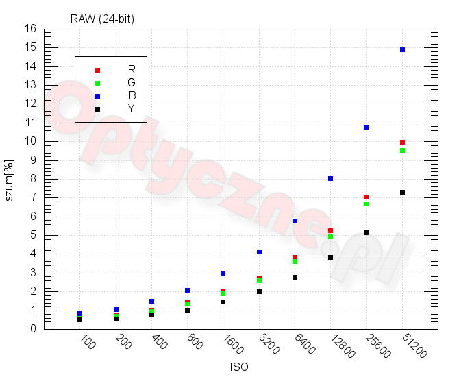

Sprawdźmy teraz, jak nasza wizualna ocena przekłada się na konkretne liczby. Wyniki naszych pomiarów poziomu szumu na surowych zdjęciach tablicy Kodaka Q-14, przekonwertowanych wcześniej do 24-bitowych TIFF-ów, prezentujemy na poniższym wykresie.
Fujifilm X-E3 - Szumy i jakość obrazu w RAW
Wraz ze wzrostem czułości rośnie nie tylko procentowa obecność szumu, ale i odległość pomiędzy składowymi. Wykres natomiast zachowuje wykładniczy charakter. Oznacza to, że w całym zakresie czułości oprogramowanie nie stosuje odszumiania.
Zerknijmy teraz, jak prezentuje się testowany aparat w porównaniu z Canonem 80D, Nikonem D7500 oraz Sony A6500.
Od razu rzuca się w oczy fakt, że to testowany aparat Fujifilm cechuje się najniższą procentową obecnością szumu. Przewaga nad 80D i A6500 to od 1 i 1/3 EV do 1 i 1/2 EV (w zakresie do ISO 6400, powyżej tej wartości Sony modyfikuje surowe pliki), a nad D7500 to około 1/2 EV w zakresie do ISO 25600.
