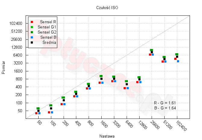

Czułość matrycy
Badanie to ma na celu pokazanie zachowania fotodiod matrycy, a nie jej realnej czułości w stopniach ISO, której zgodność producenci aparatów utrzymują dla formatu JPEG. Przestrzegamy zatem przed pochopnymi osądami. Jakiekolwiek odchyłki odnotowane w tym teście nie są powodem do zmartwień, gdyż zwykle są one korygowane do wartości nominalnej przy wywoływaniu pliku RAW (w korpusie aparatu przy wytwarzaniu bezpośrednio pliku JPEG lub też przy obróbce surowego pliku w komputerze). Realne problemy dotykają jedynie tego oprogramowania zewnętrznego, które nie posiada profili dedykowanych dla różnych aparatów.
Czułość wyznaczyliśmy zgodnie z normą ISO 12232, wykorzystując metodę pomiaru ilości światła niezbędnej do saturacji poszczególnych grup fotodiod sensora. Do pomiarów wykorzystaliśmy światłomierz Sekonic.
Fujifilm GFX 50S - Zakres i dynamika tonalna
Z powyższego wykresu możemy odczytać, że dla zakresu nastaw ISO 100–1600, czułości jako średnie wartości ze wszystkich grup senseli są od ok. 0.5 do 1 EV poniżej nominalnych. Takie zachowanie jest typowe i umożliwia manipulację danymi w jasnych partiach obrazu. Osobliwe zachowanie pokazują nastawy ISO 1600–12800. Jest to de facto jedna, ta sama realna czułość, a kolejne wartości, tj. 3200, 6400 i 12800 są uzyskiwane poprzez programową korektę ekspozycji. Analogiczna sytuacja występuje dla zakresu nastaw 25600–102400.
