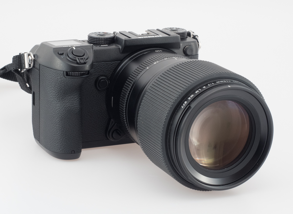

Budowa, jakość wykonania i funkcjonalność
Jak przystało na aparat segmentu profesjonalnego, GFX 50S charakteryzuje się należytą starannością wykonania. Magnezowy korpus jest bardzo solidny, a uszczelnienia chronią go przed niekorzystnymi warunkami atmosferycznymi. Można go też bez obaw używać na mrozie (do −10°C). Co ciekawe, średnioformatowiec Fujifilm wcale nie należy do dużych konstrukcji na tle lustrzanek pełnoklatkowych. W porównaniu z Pentaksem 645Z wydaje się natomiast wręcz kompaktowy.
3.2-calowy ekran LCD wyposażono w ciekawy system odchylania, znany już z X-T2. Możemy nim poruszać w górę i w dół, a także niezależnie odchylać w prawo. To udogodnienie przyda się przy fotografowaniu z nietypowej perspektywy aparatem trzymanym pionowo. Do jakości wyświetlanego obrazu nie można mieć zastrzeżeń. Mamy dość bogate opcje wyświetlania rozmaitych elementów, widocznych podczas fotografowania (m.in. cyfrowa poziomica, histogram RGBY, wskaźnik odległości AF i MF, dane ekspozycji, tryb ostrości i pomiaru światła, wskaźnik naładowania akumulatora, siatki kadrowania). Na uwagę zasługuje szeroka funkcjonalność dotykowego ekranu, pozwala on bowiem na wskazanie ramki AF, przeglądanie i powiększanie zdjęć i obsługę menu podręcznego Q. Wielu fotografujących doceni także dodatkowy, 1.28-calowy kwadratowy wyświetlacz LCD, przypominający nieco ekran e-ink. Do aparatu dołączany jest zewnętrzny wizjer typu OLED, wpinany do gniazda lampy błyskowej. Charakteryzuje się on rozdzielczością 3.69 miliona punktów oraz powiększeniem obrazu wynoszącym 0.85x (dla formatu 35 mm). Do testu dostaliśmy dodatkowo adapter pozwalający na obracanie i unoszenie celownika, naszym zdaniem bardzo użyteczny.
Tryb filmowania pozwala na rejestrację materiału w rozdzielczości Full HD i HD (przy 30, 25 i 24 kl/s). W trakcie nagrywania mamy możliwość regulowania ekspozycji. Autofocus teoretycznie jest dostępny (tylko ciągły), natomiast jego skuteczność pozostawia sporo do życzenia. Jakość nagrań z kolei nie imponuje.
Użytkowanie i ergonomia
Ergonomia GFX 50S stoi na wysokim poziomie. Aparat świetnie leży w dłoni, dzięki dużej, dobrze wyprofilowanej i ogumowanej rękojeści. W ofercie producenta dostępny jest dodatkowy, pionowy uchwyt VG-GFX1. Część przycisków nie posiada oznaczeń, co z początku może nieco przeszkadzać. Generalnie jednak funkcjonalność elementów sterujących nie budzi większych zastrzeżeń. Mamy dwa pokrętła sterujące, koła czasu naświetlania i czułości ISO oraz możliwość przeprogramowania kilku guzików. Nie do końca jesteśmy natomiast przekonani do umiejscowienia przycisku Q, na wypustce tylnej ścianki. Operując aparatem w rękawiczkach w plenerze wielokrotnie zdarzało nam się nieumyślnie go wciskać.
Komorę baterii umieszczono nieco nietypowo, bowiem klapkę znajdziemy na lewej ściance korpusu. Dzięki temu, niezależnie od użytej złączki statywowej, nie zablokujemy sobie dostępu do baterii. Przeszkadzać mogą natomiast metalowe mocowania do paska aparatu – gdy są obrócone w dół, nie otworzymy lewej zaślepki portów oraz klapki od kart SD.
Podobnie jak w X-Pro2 i X-T2, w GFX 50S znajdziemy dżojstik służący do zmiany aktywnego pola AF. Warto jeszcze wspomnieć o menu podręcznym Q oraz zakładce My Menu, których zawartość możemy sami ustalić – stanowią one dodatkowe atuty w kwestii ergonomii.
Ogólna szybkość działania aparatu jest naszym zdaniem satysfakcjonująca. Tryb seryjny pozwala na rejestrację zdjęć w tempie 3 kl/s, czyli tak samo jak w Pentaksie 645Z. Nie mamy zastrzeżeń do pracy systemu pomiaru światła, natomiast rozczarowujący jest nieco najkrótszy czas naświetlania przy synchronizacji z lampą – 1/125 s.
Autofocus działa w oparciu o detekcję kontrastu, a jego szybkość jest całkiem dobra. Ta zależy również od użytego obiektywu, bowiem lepiej wypadał obiektyw 2/110 niż 2.8/63 – cichszy i szybszy autofocus w przypadku dłuższego instrumentu sprawiał, że pracowało się z nim znacznie lepiej. Podobnie było w przypadku celności.
