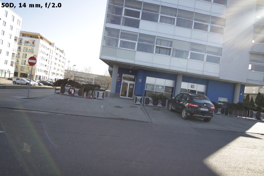

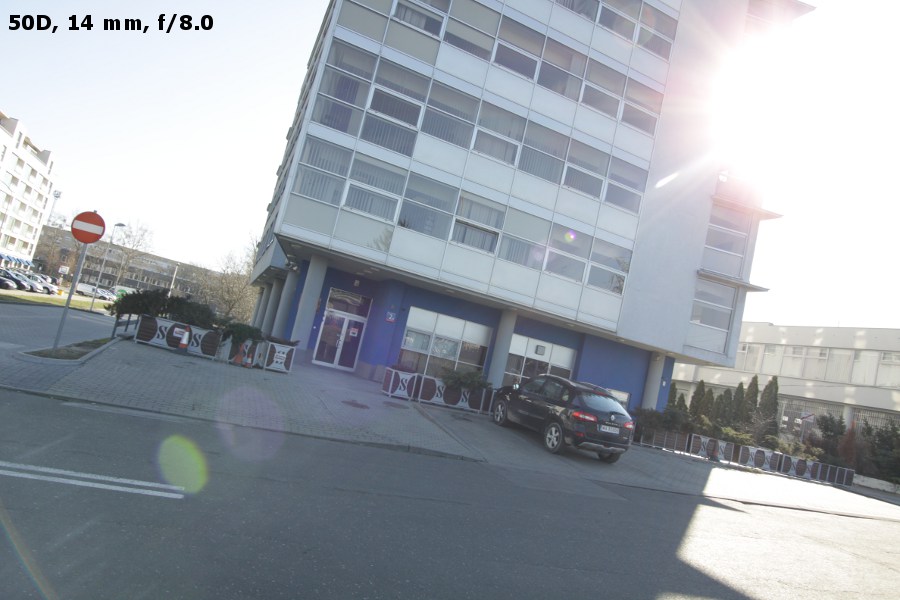

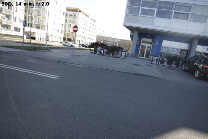

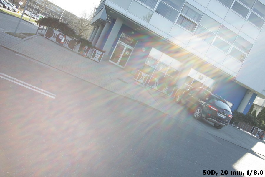

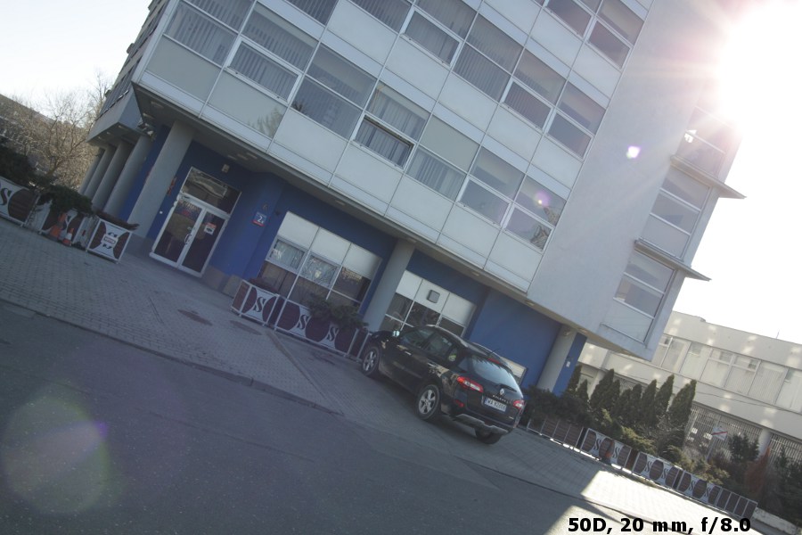

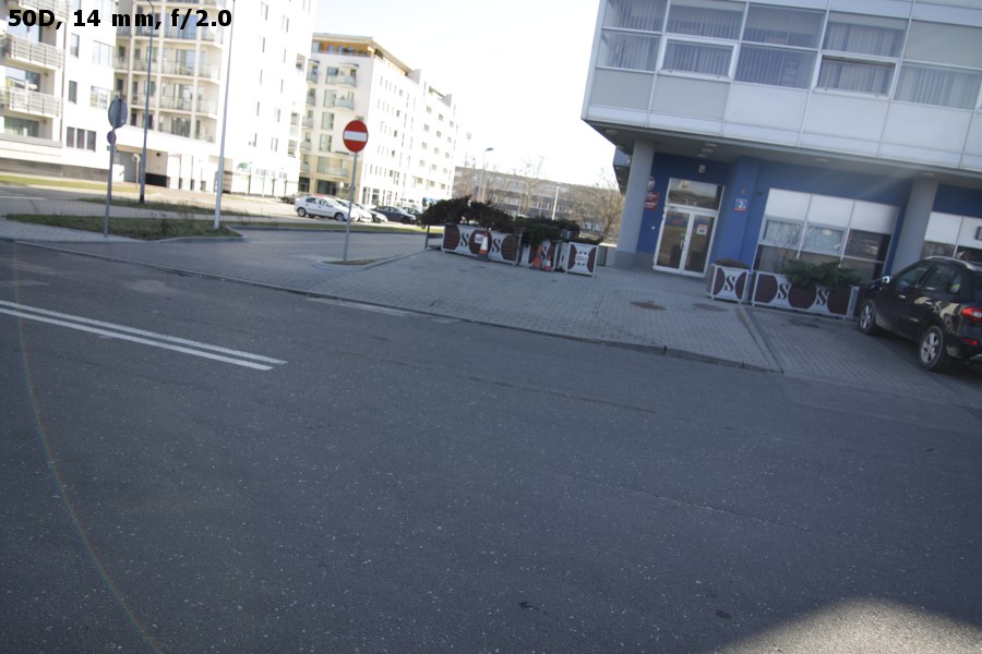

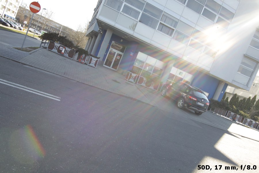

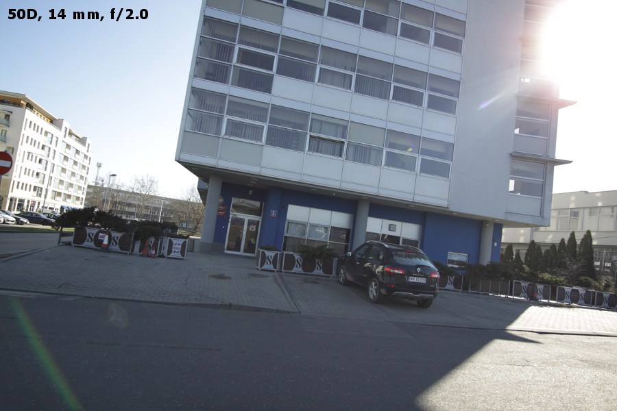

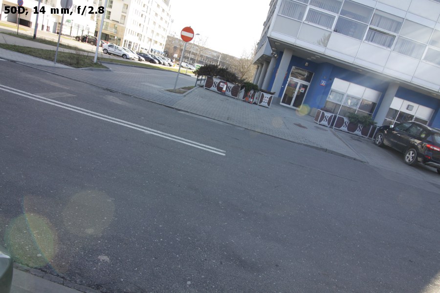

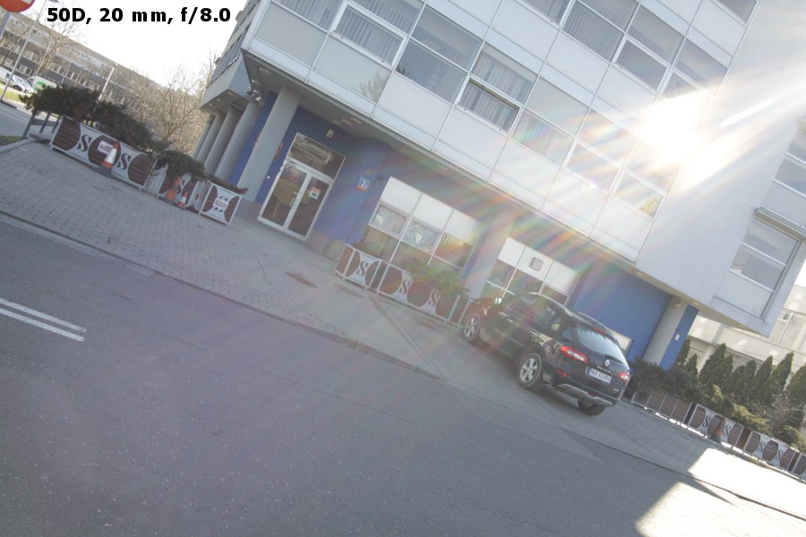

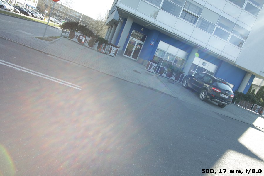

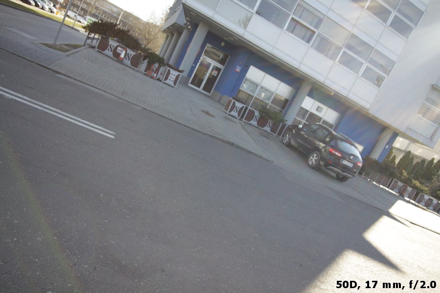

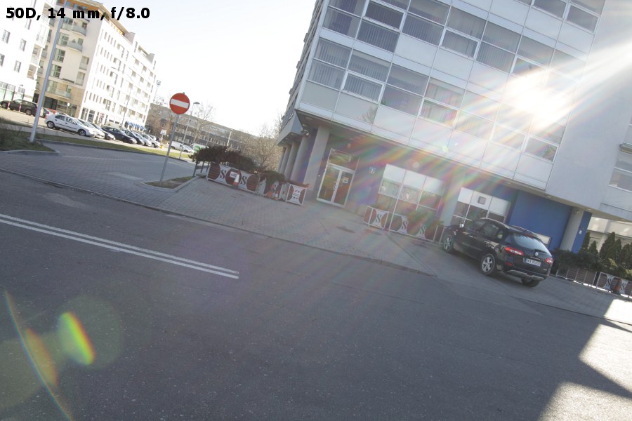

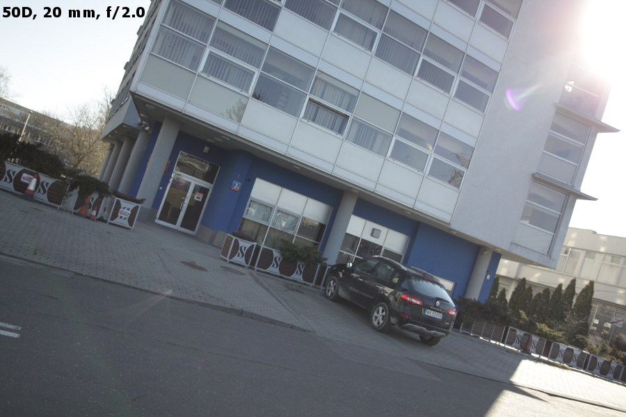

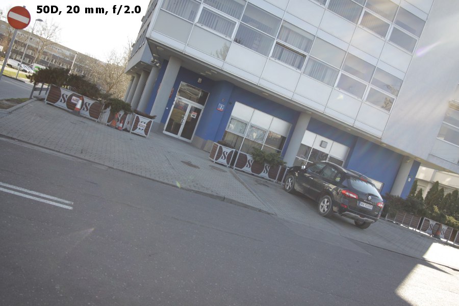

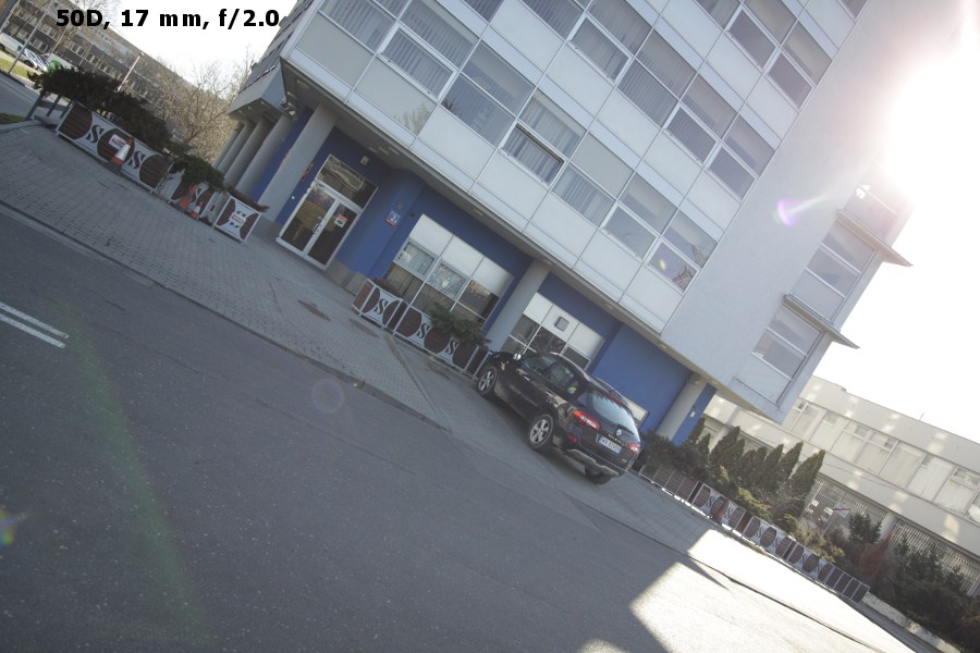

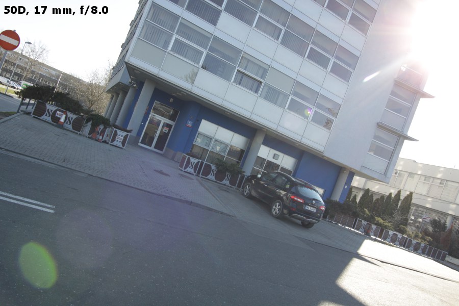

Szerokokątne Tokiny często nie radzą sobie w pracy pod ostre światło. Testowany obiektyw, niestety, nie jest wyjątkiem. Tragedii nie ma, gdy pracujemy w okolicach maksymalnego otworu względnego. Po przymknięciu przysłony problemy robią się jednak bardzo poważne. Sytuacje, gdy słońce znajduje się poza kadrem, a na zdjęciu mamy potężny odblask całkowicie psujący ujęcie, nie należą do rzadkości, co doskonale widać na poniższych przykładach.
Takie rzeczy widzieliśmy już w poprzednich modelach Tokiny (np. 11–16 mm) i dziwi nas, że przez tyle lat firma ta nie może sobie z nimi poradzić.
