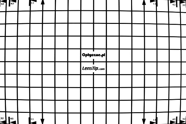

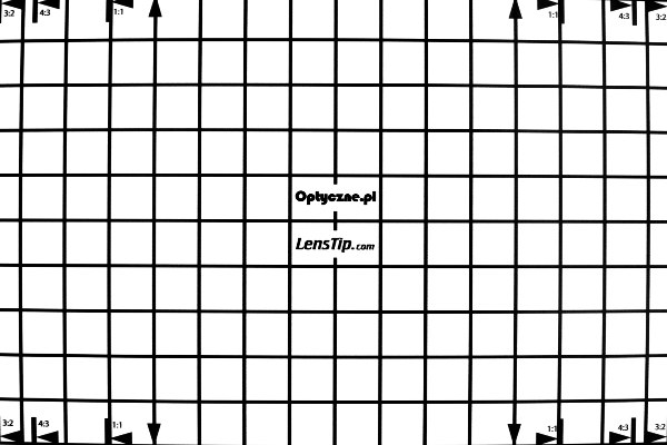

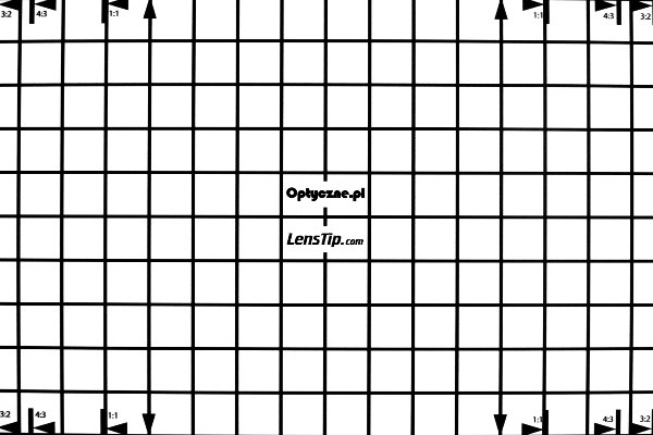

Przy parametrach, jakie oferuje nam testowana Tokina, skorygowanie dystorsji nie jest łatwym zadaniem. Wydaje się jednak, że producent poradził sobie w tej kwestii całkiem przyzwoicie. Na ogniskowej 14 mm wada ta jest największa i tam musimy liczyć się ze zniekształceniami beczkowymi o wartości −2.55%. Spadają one do wartości −1.35% dla ogniskowej 17 mm, by na 20 mm zmniejszyć się do prawie niezauważalnego poziomu −0.71%.
Z racji nietypowego zakresu ogniskowych testowanej Tokiny, trudno porównać te wyniki do konkurentów. Można przypomnieć rezultaty innego jasnego zooma na mniejsze matryce, czyli Sigmy A 18–35 mm f/1.8 DC HSM. W jej przypadku największa dystorsja została odnotowana na 18 mm i wynosiła −2.46%. To wynik w granicach błędów pomiarowych taki sam, jaki Tokina odnotowała na znacznie szerszym kącie widzenia uzyskiwanym dla 14 mm.
Canon 50D, 14 mm
Tokina AT-X PRO SD 14-20 mm f/2 (IF) DX - Dystorsja
Canon 50D, 17 mm
Canon 50D, 20 mm
