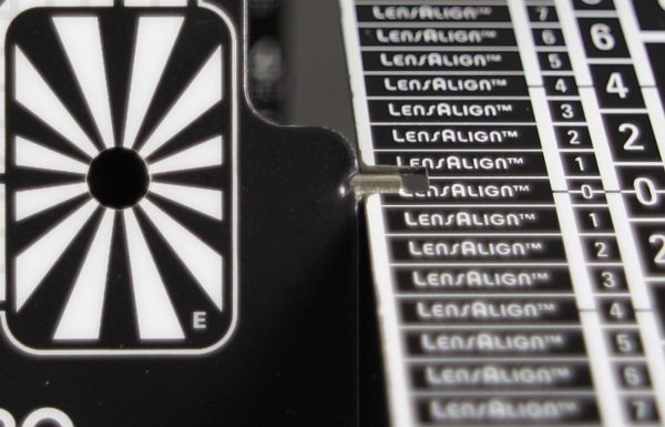

Nie mamy za to zastrzeżeń do celności mechanizmu ustawiającego ostrość. „Strzałów” praktycznie w punkt (czyli takich, dla których MTF-y nie odbiegały o więcej niż o 10% od najlepszego) było 72%. Ewidentnych pomyłek, czyli ujęć takich gdzie rozdzielczość jest gorsza o ponad 20% od najlepszego zdjęcia, było za to 4%. To rozsądny wynik.
Jeśli chodzi o tendencję do ustawiania ostrości przed lub za właściwym obiektem, zaobserwowaliśmy ten drugi efekt. Był on stały dla wszystkich ogniskowych i problem dało się zlikwidować ustawiając mikroregulację autofokusa na 7–8 jednostek.
Canon 50D, 20 mm, f/2.0
