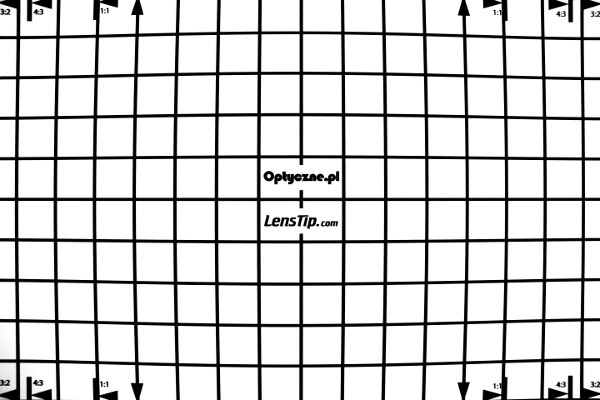

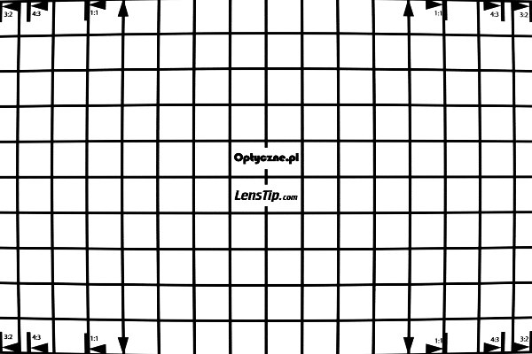

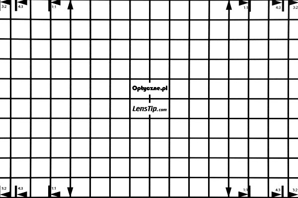

W przypadku pracy na mniejszej matrycy APS-C/DX dystorsja nie jest problemem i szanse na jej dojrzenie mamy w przypadku najkrótszej ogniskowej, gdzie sięga ona zauważalnego poziomu −2.12%. Na 35 mm zniekształcenia zmniejszają się już do wartości −0.78%, zaraz potem zmieniają znak, by na 50 mm mieć już kształt bardzo nieznacznej poduszki o wartości +0.24%. Na maksymalnej ogniskowej dystorsja wciąż jest mała i wynosi +0.47%.

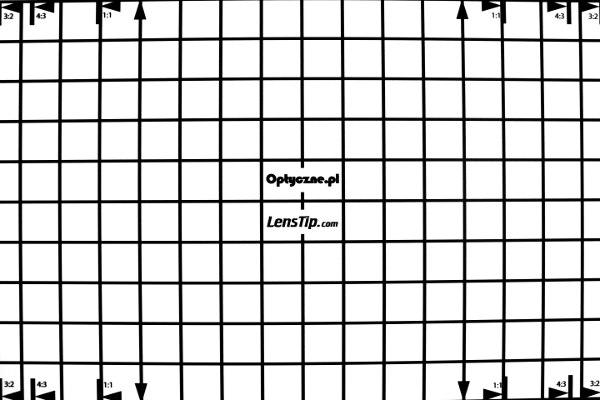

Po przejściu na pełną klatkę walka z dystorsją jest znacznie trudniejsza i najwyraźniej widać to na ogniskowej 24 mm. Uzyskany tam przez nas wynik to −3.73%, który na tle konkurentów wygląda całkiem przyzwoicie, ale warto zaznaczyć, że Tokina pomogła sobie tutaj wprowadzeniem lekkiej dystorsji falistej. Gdy do pomiarów użyjemy tylko tego wycinka kadru, gdzie zniekształceń falistych jeszcze nie widać, dystorsja beczkowa sięgnie wartości około −4.6%, a to już całkiem sporo. Tyle, że problemy z dystorsją falistą pojawiały się też u Canona EF 24–70 mm f/2.8L II USM. Nikkor AF-S 24–70 mm f/2.8E ED VR dystorsji falistej nie miał, ale „beczka” w jego przypadku sięgała aż −4.23%.

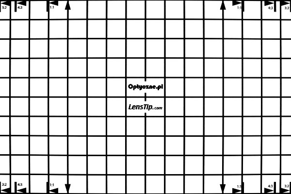

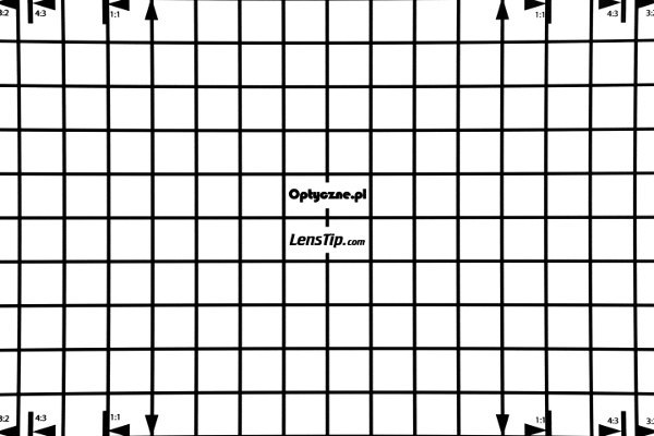

Gdy zwiększamy ogniskową do 35 mm, dystorsja falista Tokiny znika, a zostaje klasyczna „beczka” o wartości −1.77%. Na 50 mm mamy do czynienia już z niewielkimi zniekształceniami poduszkowymi, które oszacowaliśmy na +0.46%. Na ogniskowej 70 mm dystorsja wzrasta do +1.08%, co jest wynikiem wyraźnie lepszym niż np. u Nikkora 24–70 mm VR, który docierał do prawie −2%.

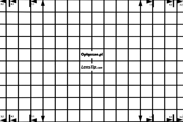

Canon 50D, 24 mm
Tokina AT-X PRO FX SD 24-70 mm f/2.8 (IF) - Dystorsja

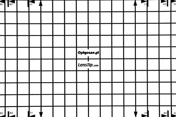

Canon 50D, 35 mm
Canon 50D, 50 mm

Canon 5D III, 24 mm
Canon 5D III, 35 mm
Canon 5D III, 50 mm
