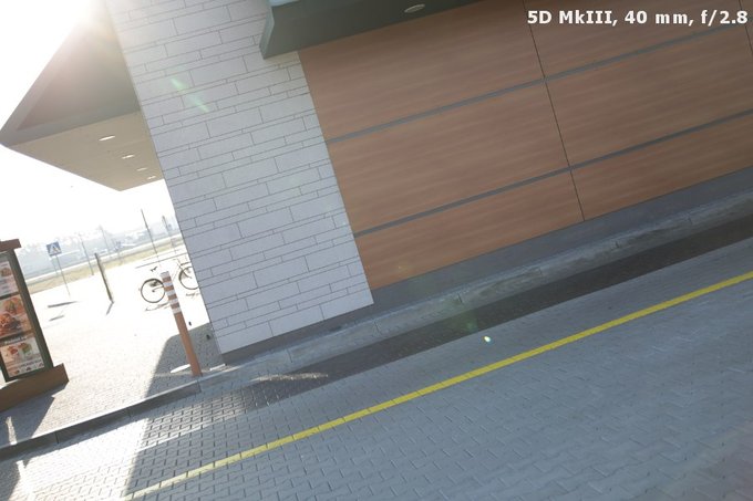

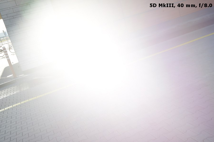

Szerokokątne Tokiny lubiły notować spektakularne wpadki przy pracy pod ostre światło. Mieliśmy jednak nadzieję, że model 24–70 mm ich uniknie. Po pierwsze, jego parametry sugerują, że to wysokiej klasy zoom do reporterki – to narzuca odpowiednie wymagania. Po drugie, nie mamy tutaj do czynienia z naprawdę dużymi kątami widzenia. Niestety nasze nadzieje okazały się płonne…
Żeby nie owijać w bawełnę, obiektyw, który potrafi wygenerować taki kwiatek jak poniżej, nigdy nie dostanie choć miernej oceny w naszym teście odblasków. To, co tutaj widać, można określić jednym słowem – katastrofa! Tym bardziej, że słońce znajduje się w tym przypadku sporo stopni poza kadrem…
Tokina AT-X PRO FX SD 24-70 mm f/2.8 (IF) - Odblaski

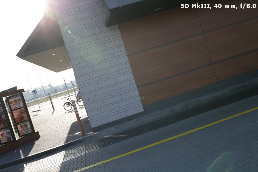

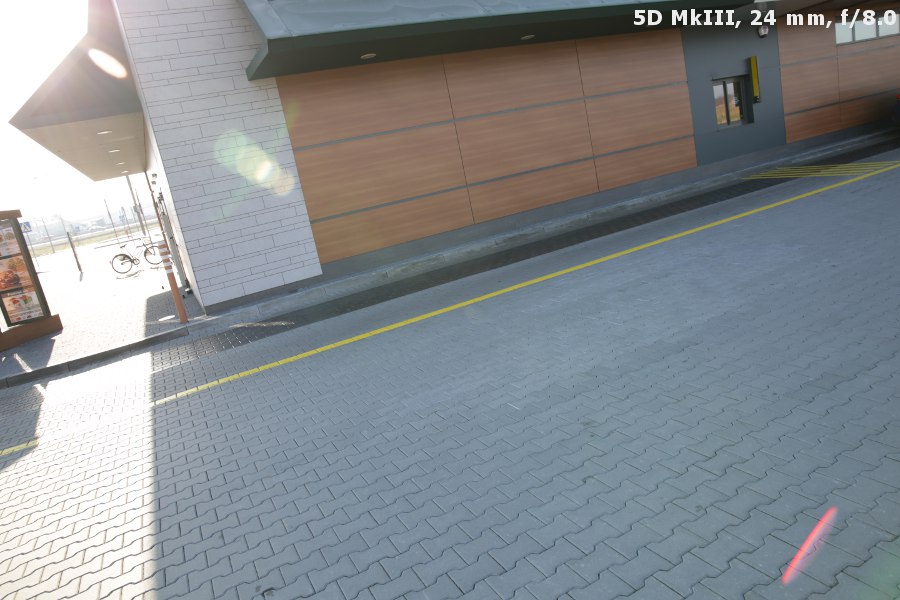

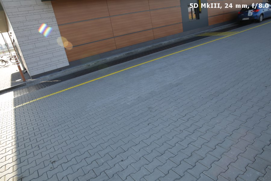

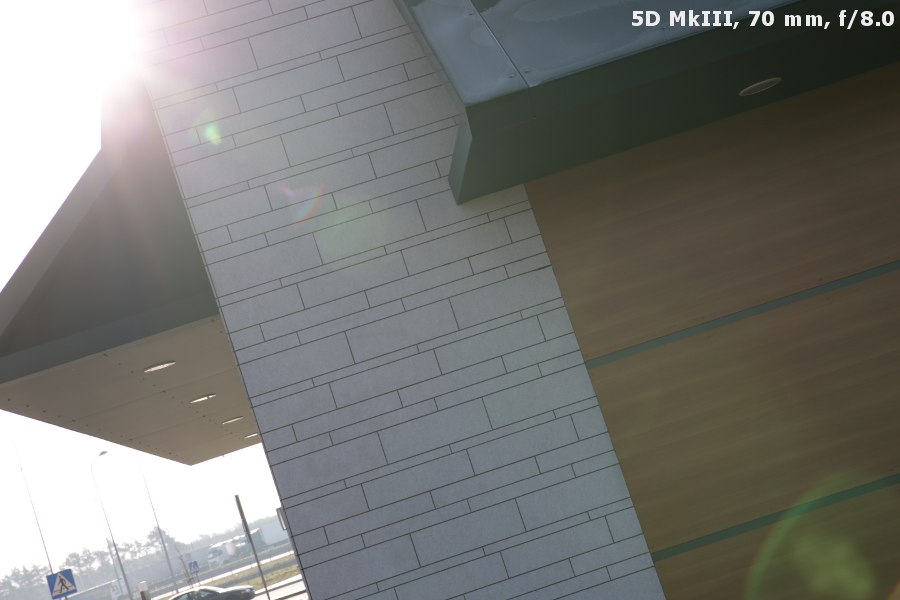

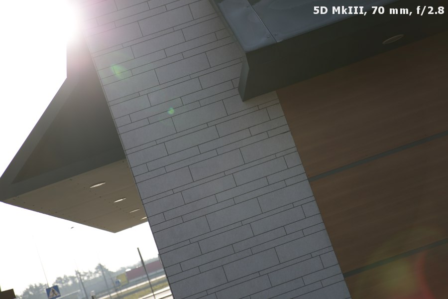

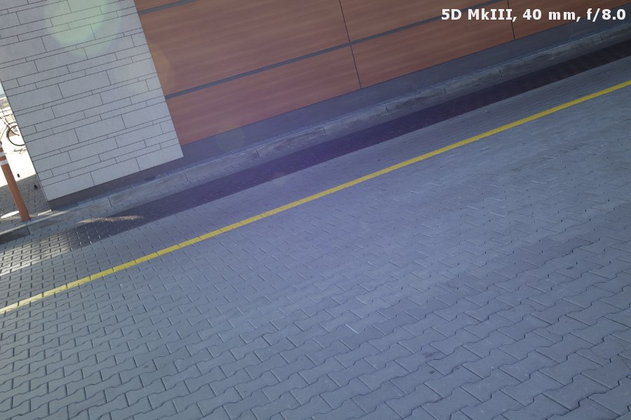

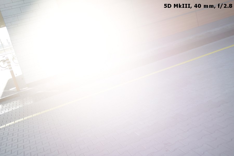

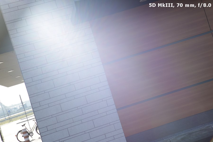

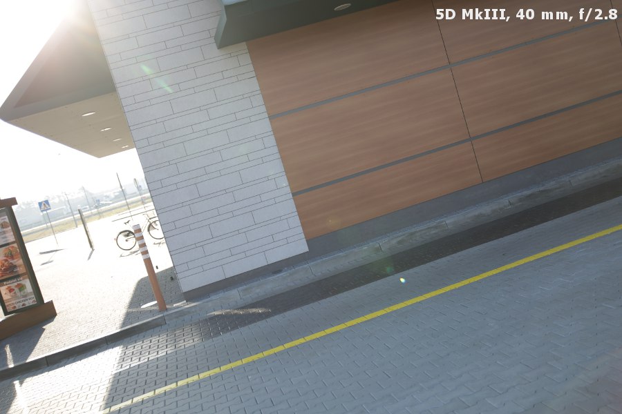

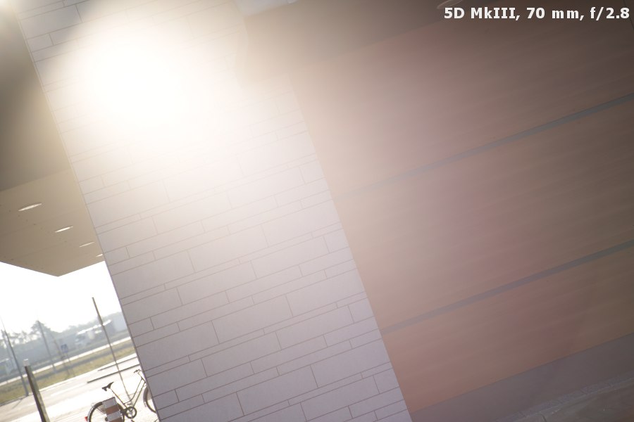

Ilość artefaktów świetlnych, które można wygenerować Tokiną 24–70 mm podłączając ją zarówno do 50D jak i 5D Mark III jest tak duża, że aby zobrazować je wszystkie, musielibyśmy przedstawić tutaj grube kilkadziesiąt zdjęć. Poprzestaniemy więc na kilkunastu przykładach z tego drugiego aparatu…
