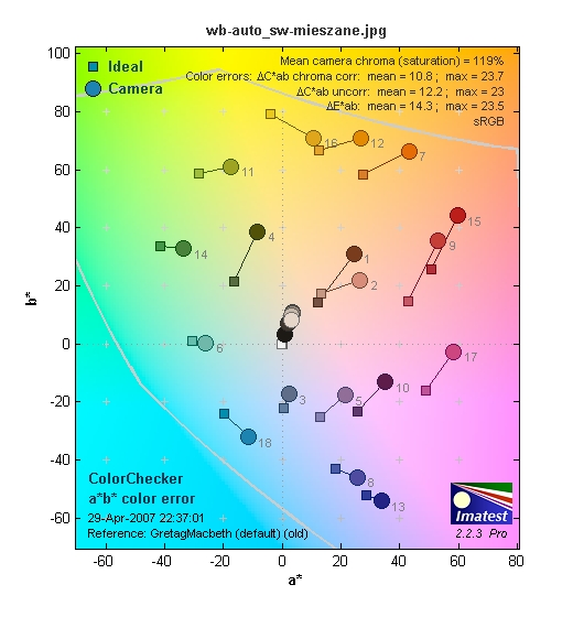

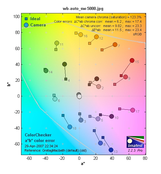

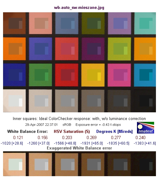

Tradycyjnie już sprawdziliśmy jak w aparacie sprawują się ustawiania (automatyczne i zdefiniowane) balansu bieli dla różnego typu oświetlenia. Pomiarów dokonaliśmy na 24 polowej tablicy kolorów Gretag-Macbeth, wykonując ekspozycje przy czułości ISO 100. Następnie obliczone zostały parametry dC (odchylenie od właściwej barwy w przestrzeni L*a*b*, czyli wartość błędu, z jakim ocenił barwę aparat) oraz S (nasycenie barwy wyrażone w procentach).

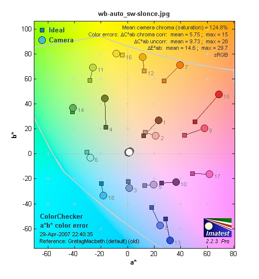

Wśród kompaktów, bardzo rzadkim zdarzeniem jest prawidłowe odwzorowanie barw i LX2 nie jest tu wyjątkiem. Otrzymywane przez niego kolory są wyraźnie przesycone (średnia saturacja na poziomie 120%) i charakteryzują się praktycznie takim samym a jednocześnie niewielkim błędem barwy (dC waha się pomiędzy 5.3 a 7), co świadczy o celowości tego zabiegu. Efektem końcowym są ciepłe (czasem przesadnie) barwy na zdjęciach, które aż proszą się o wydrukowanie. Jeżeli ktoś nie lubi tego typu zabiegów, może zapisać zdjęcie w formacie RAW (rzadkość w tego typu aparatach), które potem, w domowym zaciszu, będzie mógł "wywołać" w najbardziej odpowiadający mu sposób.
Szczegółowe wyniki naszych pomiarów przedstawione są poniżej:
Balans bieli. Światło. Tablica kolorów Przestrzeń kolorów Lab

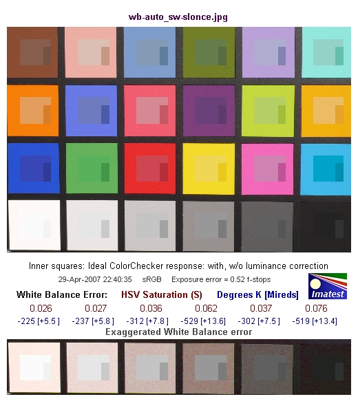

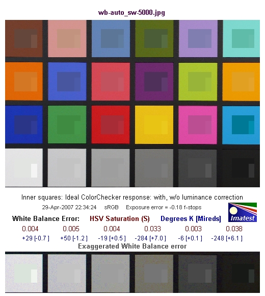

Balans bieli Auto. Światło lamp o temperaturze barwnej 5000 K. Panasonic Lumix DMC-LX2 - Własności matrycy Panasonic Lumix DMC-LX2 - Własności matrycy

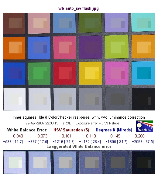

Balans bieli Auto. Światło lampy błyskowej. Panasonic Lumix DMC-LX2 - Własności matrycy Panasonic Lumix DMC-LX2 - Własności matrycy
Balans bieli Auto. Światło mieszane. Panasonic Lumix DMC-LX2 - Własności matrycy Panasonic Lumix DMC-LX2 - Własności matrycy

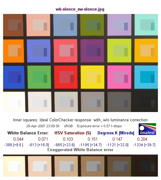

Balans bieli Auto. Światło słoneczne. Panasonic Lumix DMC-LX2 - Własności matrycy Panasonic Lumix DMC-LX2 - Własności matrycy

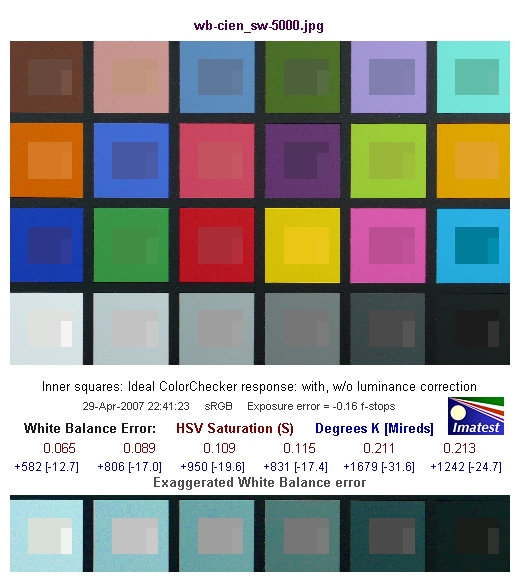

Balans bieli cień. Światło 5000K. Panasonic Lumix DMC-LX2 - Własności matrycy Panasonic Lumix DMC-LX2 - Własności matrycy
