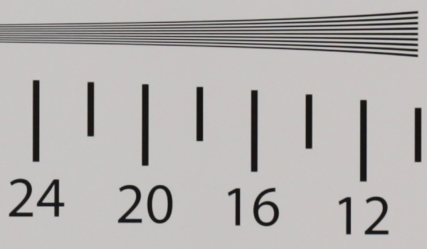

Canon 5D Mk III, JPEG, f/1.8
Tamron SP 85 mm f/1.8 Di VC USD - Rozdzielczość obrazu

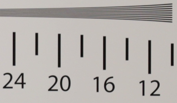

Canon 5D Mk III, JPEG, f/4.0
