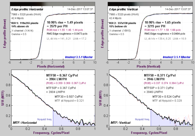

Sony A7R III, podobnie jak poprzednik, nie ma filtra antyaliasingowego. Fakt ten ma swoje odzwierciedlenie w wartościach odpowiedzi w częstości Nyquista, które w jego przypadku wynoszą po ok. 32% odpowiednio dla obu składowych. To całkiem spora wartość, jednak nie zauważyliśmy żadnych oznak wyostrzania RAW-ów, o czym świadczą wykresy funkcji MTF oraz przebiegi profilu na granicy czerni i bieli (wygenerowane dla przykładowego pliku RAW) zaprezentowane poniżej.
Sony A7R III - Rozdzielczość
