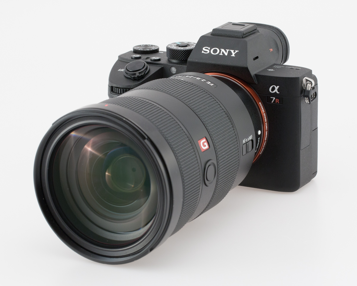

Budowa, jakość wykonania i funkcjonalność
Wykonany ze stopu magnezu korpus charakteryzuje się wysoką jakością montażu i solidnością. Powiększona w porównaniu z poprzednikiem rękojeść jest nieco głębsza, a chropowata guma stanowiąca jej wykończenie zapewnia dobrą przyczepność. Aparat został uszczelniony, tak więc stosując odpowiednie obiektywy możemy bez obaw fotografować przy niesprzyjających warunkach pogodowych.
W trzeciej wersji A7R mamy do dyspozycji podwójny slot kart SD, a jedno z nich obsługuje szybki standard UHS-II. Warto także odnotować zastosowanie nowego akumulatora (identycznego jak w A9) o większej względem poprzednika pojemności i wydajności.
Zarówno wyświetlacz LED, jak i wizjer OLED robią bardzo dobre wrażenie. W pierwszym zaimplementowano dotykową obsługę punktów ostrości oraz powiększania zdjęć, drugi natomiast charakteryzuje się wysoką rozdzielczością (3 686 400 punktów), powiększeniem 0.78x oraz częstotliwością odświeżania 60 kl/s lub 120 kl/s. Ekran można odchylać w jednej osi, co ułatwia fotografowanie z nietypowej perspektywy.
Funkcjonalność trybu filmowania jest niewątpliwą zaletą testowanego aparatu. Do dyspozycji mamy spory wybór trybów nagrywania oraz pełną kontrolę nad parametrami ekspozycji. Tryb 4K oferuje zapis przy wykorzystaniu całego sensora (przy pixel binningu, czyli łączeniu pikseli w grupy). Możliwy jest również tryb Super 35 mm (z cropem 1.5x), sczytujący bezpośrednio piksele z obszaru w rozmiarze 5K skalowany następnie do 4K. W A7R III zaimplementowano także sporo dodatkowych funkcji skierowanych do zaawansowanych filmowców, w tym nagrywanie z wykorzystaniem krzywej gamma S-Log2 i S-Log3 oraz HLG (do filmów HDR).
Użytkowanie i ergonomia
Wyprofilowana i pokryta gumą rękojeść zapewnia całkiem dobry komfort chwytu. Niestety, gdy używamy ciężkich obiektywów, sytuacja znacznie się pogarsza i musimy mocno zaciskać palce na nieco za niskiej rękojeści. Producent ma jednak w swojej ofercie dodatkowy uchwyt do zdjęć pionowych, z dodatkowymi elementami sterującymi.
Na pochwałę zasługują bogate możliwości personalizacji aparatu. Mamy 13 programowalnych przycisków, zakładkę Moje Menu oraz w pełni konfigurowalne menu funkcyjne. Układ przycisków i pokręteł jest naszym zdaniem optymalny, w szczególności docenić należy obecność trzech pokręteł nastawczych i dżojstika AF.
Od przekręcenia włącznika na pozycję ON do zrobienia pierwszego zdjęcia upływa zazwyczaj ok. 2 sekund. Podstawowe czynności związane z obsługą odbywają się płynnie i bezproblemowo, a formatowanie szybkiej karty pamięci trwa 7–9 sekund. Tryb seryjny umożliwia fotografowanie maksymalnie w tempie 10 kl/s, co jest bardzo dobrym wynikiem. Możemy przy tym korzystać zarówno z migawki mechanicznej, jak i elektronicznej. Ta ostatnia nie jest niestety pozbawiona efektu rolling shutter.
W A7R III, podobnie jak u poprzednika, zastosowano mechanizm stabilizacji matrycy. Jego skuteczność oceniamy na 3.5 EV, co oznacza, że nie poprawiła się względem poprzednika. Sprawniej natomiast działa łączność Wi-Fi. Dołożono też moduł Bluetooth, odpowiadający za geotagowanie zdjęć, przy zachowaniu zmniejszonego poboru energii.
399-polowy autofokus odznacza się wysoką szybkością działania i bardzo dobrym pokryciem punkami AF w kadrze. Skuteczność pojedynczego AF okazała się jednak nieco rozczarowująca, szczególnie w świetle żarowym. Nie mamy natomiast większych zastrzeżeń do ciągłego AF, bowiem w naszych testach liczba ostrych zdjęć oscylowała wokół 80%. Podobną skutecznością charakteryzował się system wykrywający oko. Z kolei funkcja AF z podążaniem generalnie radzi sobie nieźle, ale potrafi zgubić obiekt nawet poruszający się stosunkowo wolno.
