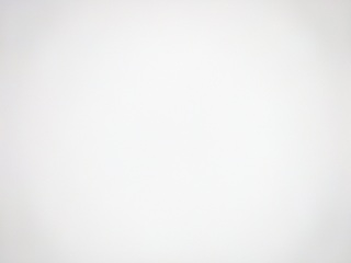

Winietowanie
Pomiary winietowania prezentujemy w tabelce poniżej.
1.78 mm 4.03 mm
JPEG 9.2% (−0.28 EV) 8.9% (−0.27 EV)
RAW 14.3% (−0.45 EV) 12.3% (−0.38 EV)
Winieta w plikach JPEG jest umiarkowana i w zasadzie nie stanowi problemu. Dla formatu RAW w wypadku obu obiektywów jej intensywność jest nieco większa, jednak ogólny poziom tej wady można uznać za niewielki.
JPEG RAW
1.78 mm
f/1.9 f/1.9
LG V30 - Optyka LG V30 - Optyka
4.03 mm
f/1.6 f/1.6
