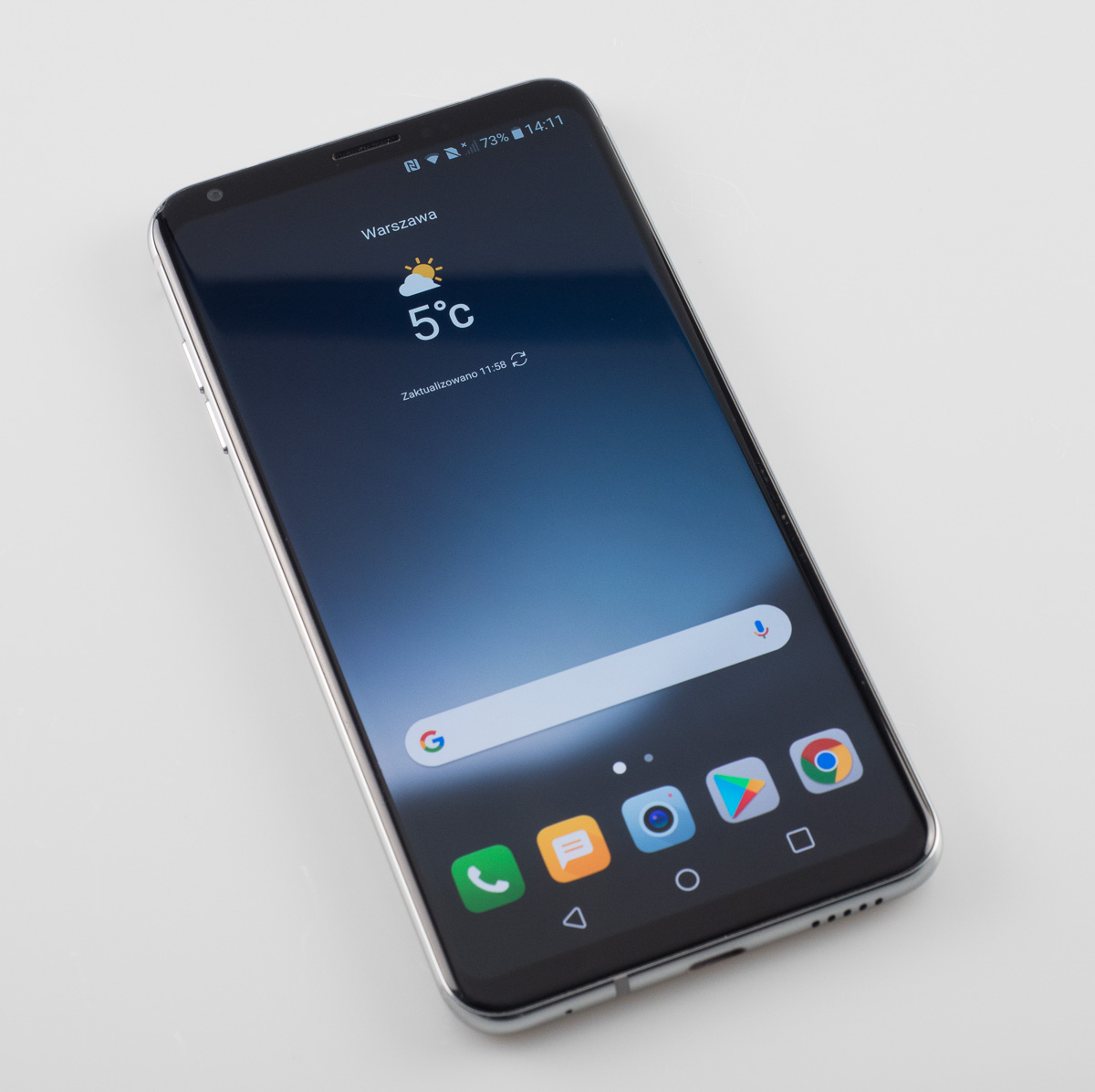

Budowa i funkcjonalność
Jakość wykonania koreańskiego smartfona nie budzi żadnych zastrzeżeń. Zarówno przedni, jak i tylny panel urządzenia pokryto szkłem Gorilla Glass 5, a krawędź stanowi metalowa ramka. Podobnie jak model G6, V30 jest odporny na kurz i wilgoć (zgodność z normą IP68) oraz na upadki (norma MIL-STD-810G).
Zestaw elementów sterujących jest typowy jak na smartfon. Guzik włącznika zintegrowano z czytnikiem linii papilarnych i znajduje się na tylnej ściance urządzenia. Bateria o pojemności 3300 mAh zapewnia do 2 dni pracy przy oszczędnym użytkowaniu urządzenia. Ładowanie odbywa się przez port USB-C.
6-calowy OLED-owy ekran ma wysoką rozdzielczość (2880×1440 pikseli) i może się pochwalić świetną szczegółowością i wyrazistością wyświetlanego obrazu. Niestety, gdy patrzymy na niego pod kątem, obserwujemy wyraźny niebieskawy zafarb. Trudno w tej sytuacji oceniać wykonane zdjęcia i filmy pod względem kolorystyki.
V30 udostępnia 15 trybów pracy, obejmujących różne opcje związane zarówno z fotografowaniem, jak i filmowaniem. Tryb ręczny (manualny) umożliwia ustawienie czasu naświetlania, czułości ISO, balansu bieli oraz włączenia zapisu RAW. Możemy również tworzyć panoramy, zdjęcia HDR oraz obrazy wykorzystujące dwa aparaty jednocześnie. Na miłośników filmowania czekają m.in. filmy slow-motion, poklatkowe, snap i z cyfrowymi efektami wizualnymi. Filmować możemy także z wykorzystaniem profilu LG Cine Log, ułatwiającym późniejszą obróbkę obrazu. Jakość nagrań, szczególnie 4K, stoi na wysokim poziomie, o ile nie korzystamy z klatkaży wyższych od 30p.
Interfejs aparatu można określić mianem przemyślanego i przejrzystego. Zmiana parametrów ekspozycji, czy korzystanie z pozostałych opcji odbywa się intuicyjnie i nie nastręcza kłopotów. Całkiem dobrze spisuje się autofokus, a przy ręcznym ustawianiu ostrości wspomaga nas funkcja focus peaking.
