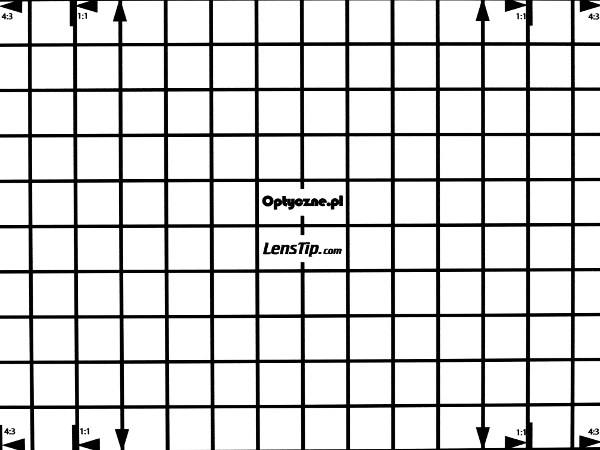

6. Dystorsja
Pracując na plikach JPEG trudno będzie nam zauważyć dystorsję. W tym przypadku nasze pomiary pokazały istnienie śladowych zniekształceń beczkowych o wartości −0.30%. Gdy przechodzimy do plików RAW, sytuacja trochę się zmienia. Tym razem poziom dystorsji sięga −1.10%. Nie jest to duża wartość, ale przy tym kącie widzenia można oczekiwać rezultatów choć troszkę mniejszych.
Olympus E-PL1, JPEG
Sigma C 30 mm f/1.4 DC DN - Dystorsja
Olympus E-PL1, RAW
