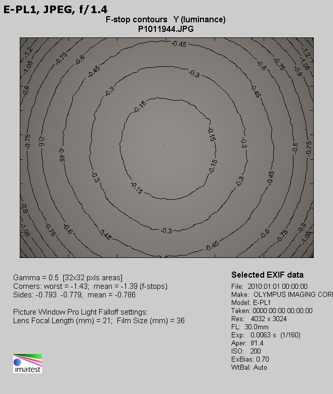

Spójrzmy na poniższe miniaturki, żeby ocenić, jak wygląda winietowanie testowanego obiektywu na plikach JPEG.
Olympus E-PL1, f/1.4 Olympus E-PL1, f/2.0
Sigma C 30 mm f/1.4 DC DN - Winietowanie Sigma C 30 mm f/1.4 DC DN - Winietowanie
Na maksymalnym otworze względnym spadek jasności w rogach kadru wynosi 38% (−1.39 EV). Nie jest to mało, jeśli weźmiemy pod uwagę fakt, że Sigma została zaprojektowana na matryce APS-C/DX. Z drugiej strony jest to o 11% mniej niż w przypadku Panaleiki 1.4/25.
Na szczęście winietowanie bardzo szybko maleje wraz z przymykaniem przysłony. Na f/2.0 mamy rezultat wynoszący 16% (−0.51 EV), a na f/2.8 winietowanie robi się niezauważalne (7% i −0.22 EV).
W przypadku plików RAW rezultaty są bardzo podobne i nie odbiegają od tego, co widzimy na JPEG-ach o więcej niż 2–3%.
