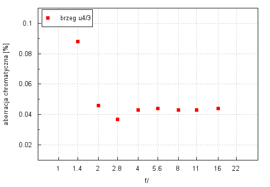

Sprawdźmy teraz, jak testowany obiektyw radzi sobie z poprzeczną aberracją chromatyczną. Odpowiedni wykres znajduje się poniżej.
Sigma C 30 mm f/1.4 DC DN - Aberracja chromatyczna i sferyczna

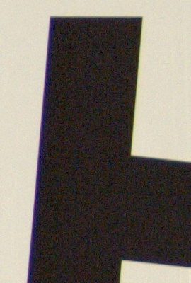

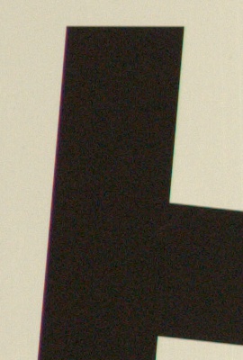

Szanse na dojrzenie tej wady mamy w zasadzie tylko na maksymalnym otworze względnym, gdzie sięga ona wartości prawie 0.09%, czyli granicy poziomu małego i średniego. Przymknięcie przysłony o około 1 EV i więcej natychmiast sprowadza tę wadę do okolic 0.04%, a więc wartości praktycznie niezauważalnych.
Olympus E-PL1, f/1.4 Olympus E-PL1, f/2.8

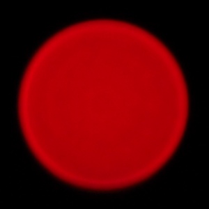

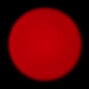

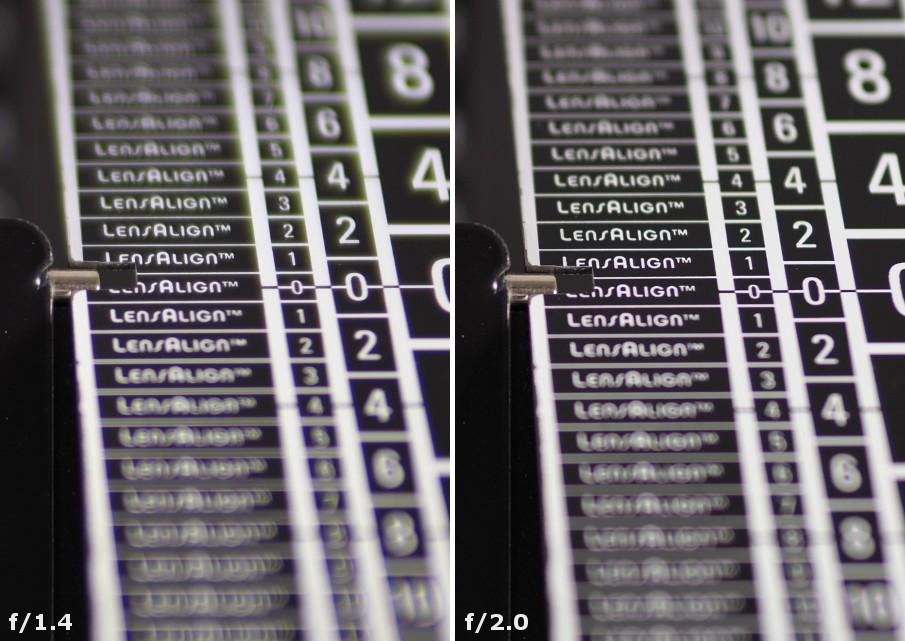

Na pierwszym zdjęciu z niniejszego rozdziału widać, że po przejściu z f/1.4 do f/2.0 głębia ostrości przesunęła się nieznacznie w kierunku większych odległości. Jest to efekt niewielki, ale może sugerować, że aberracja sferyczna nie jest skorygowana idealnie. Zdają się to potwierdzać obrazy rozogniskowanych punktów światła, które prezentujemy poniżej. Krążek uzyskany za ogniskiem ma wyraźną obwódkę, której brakuje w przypadku krążka uzyskanego przed ogniskiem.
Olympus E-M10, f/1.4, przed Olympus E-M10, f/1.4, za
