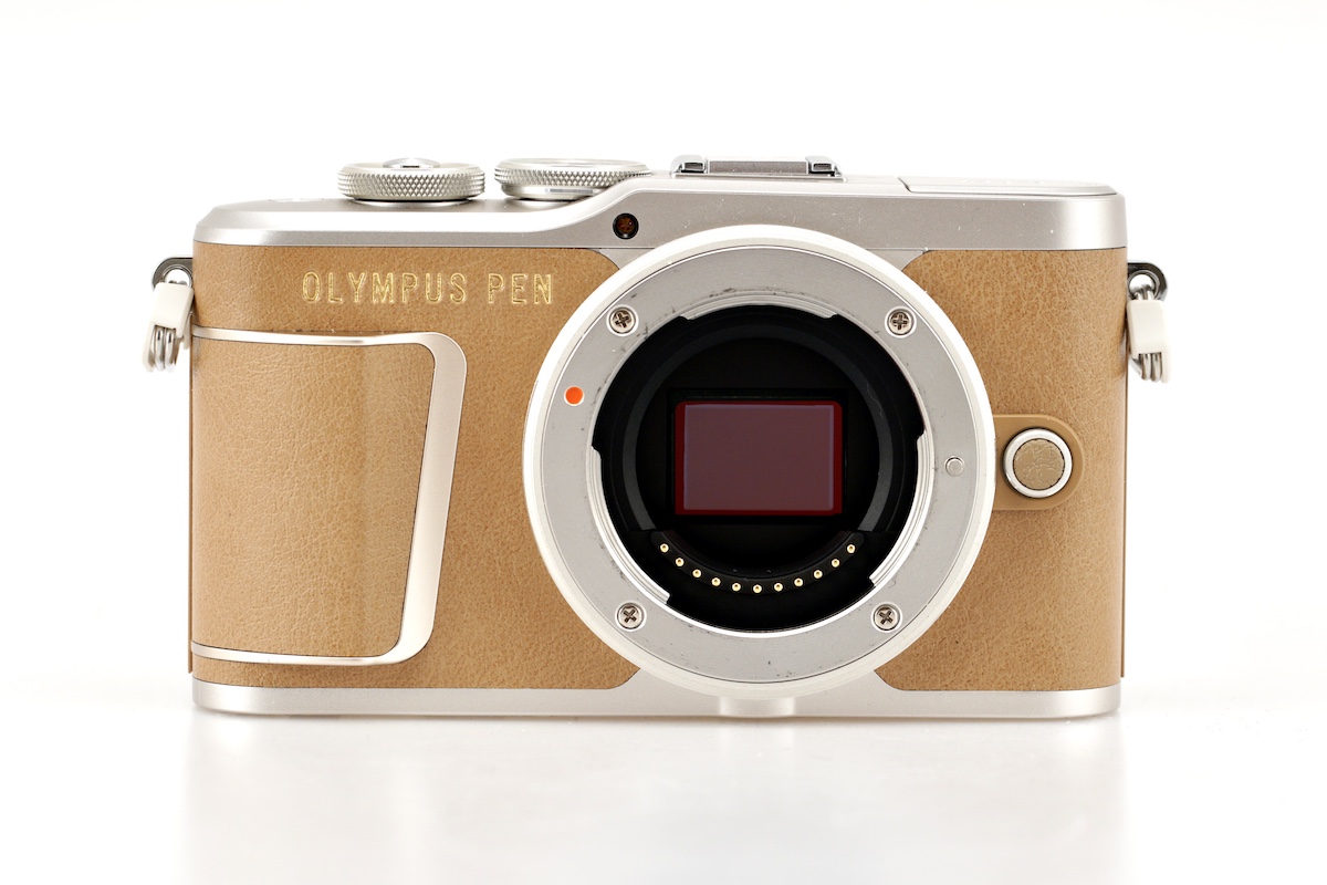

Na pierwszy rzut oka E-PL9 bardzo przypomina swojego poprzednika. W wyglądzie zewnętrznym zmieniła się jedynie rękojeść urządzenia, która teraz, naszym zdaniem, jest nieco wygodniejsza i prezentuje się bardziej elegancko. Nowy model jest też nieznacznie cięższy (332 g względem 329 g E-PL8), jednak jest to różnica nieodczuwalna. Zarówno ten, jak i poprzedni model prezentują modny w ostatnim czasie styl retro. Aparaty wizualnie przypominają dawne, analogowe konstrukcje i trzeba uczciwie przyznać, że mogą się podobać. Dla wybrednych, nowy E-PL9 jest dostępny w trzech wykończeniach – z czarną, brązową lub białą okleiną, w połączeniu z delikatnie złotym korpusem. Obudowa wykonana została z tworzywa sztucznego, ma jednak metalowe elementy.
Estetyczne wzornictwo idzie w parze z jakością wykonania. Najnowszy bezlusterkowiec Olympusa sprawia wrażenie solidnego, a poszczególne elementy są do siebie dobrze dopasowane. Olympus zaskakuje wagą – jego wymiary są bowiem niewielkie, a jest dość ciężki.

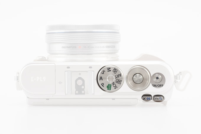

Na górnej ściance znajduje się pokrętło trybów pracy aparatu, na którym odnajdziemy następujące pozycje:
  • Auto – tryb automatyczny, w którym większość parametrów dobierana jest automatycznie, a w menu podręcznym odnajdziemy specjalne ikonki i podpowiedzi upraszczające ustawianie parametrów. Przykładowe pozycje podręcznego menu: Zmiana Nasycenia Kolorów, Zmiana Jasności, Rozmycie Tła itp.
  • SCN – wybór jednego z predefiniowanych ustawień aparatu dostosowanego do różnych okoliczności: Portret, e-Portret, Krajobraz, Krajobraz+Portret, Sport, Światło gwiazd z ręki, Sceny Nocne, Scena Nocna+Portret, Dzieci, Jasna Tonacja, Ciemna Tonacja, Tryb Dis, Makro, Makro-przyroda, Przy Świecach, Zachód Słońca, Dokumenty, Panorama, Sztuczne Ognie, Plaża i Śnieg, Efekt Rybiego Oka*, Szeroki Kąt*, Makro* (* – przeznaczone do użytku z opcjonalnymi konwerterami do obiektywu), Zdjęcia 3D, Panoramowanie.
  • AP – tryb fotograowania w zaawansowanych trybach – Live Composite, Live Time, wielokrotna ekspozycja, HDR, tryb cichy, panorama, kompensacja efektu keystone, bracketing ekspozycji, bracketing ostrości.
  • ART – 31 różnych filtrów artystycznych: Pop Art (I oraz II), Zmiękczenie Ostrości, Jasny i Lekki Kolor (I oraz II), Tonowanie Światła, Ziarnisty Film (I oraz II), Fotografia Otworkowa (I, II oraz III), Diorama (I oraz II), Cross Process (I oraz II), Delikatna Sepia, Dramatyczna Tonacja (I oraz II), Grafika Key Line (I oraz II), Akwarela (I oraz II), Vintage (I, II oraz III), częściowy kolor (I, II oraz III), Bleach Bypass (I i II) oraz nowy filtr Taśma filmowa.
  • Film – tryb filmowania.
  • P/A/S/M – tryby programu, preselekcji przysłony i czasu migawki oraz tryb w pełni manualny.
Mamy też tradycyjny spust migawki, który otacza pokrętło sterujące. Obok niego znajduje się włącznik, wyposażony w niebieską diodę świecącą. Pod nim znajduje się para przycisków, które służą do powiększania i zmniejszania zdjęć w trybie odtwarzania. Lewy służy także do wyświetlania widoku miniaturek i wejścia w panel kontrolny w trybie fotografowania. Prawy natomiast domyślnie służy do aktywacji cyfrowego telekonwertera x2, który jest niczym innym jak wycięciem części kadru, co wiąże się oczywiście ze stratą jakości. Warto dodać, że funkcje obu tych przycisków w trybie fotografowania możemy zaprogramować.

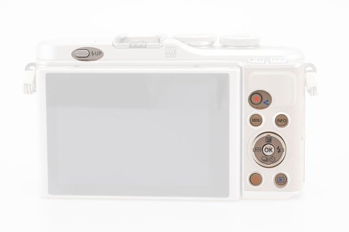

Wszystkie przyciski w testowanym modelu na tylnej ściance znajdziemy po prawej stronie wyświetlacza. Zaczynając od góry natrafiamy na przycisk włączający nagrywanie filmów. Dodatkowo jest on programowalny i poza domyślną można mu przypisać inną funkcję.
Poniżej znajduje się przycisk uruchamiający główne menu aparatu, a obok niego przycisk INFO wykorzystywany do zmiany informacji wyświetlanych na ekranie. Jeszcze niżej natrafiamy na krzyżak kierunkowy, którego poszczególne przyciski obsługują następujące funkcje dodatkowe:
  • górny – kompensacja ekspozycji lub regulacja przysłony,
  • prawy – tryb lampy błyskowej,
  • dolny – tryb seryjny lub samowyzwalacz,
  • lewy – wybór pola AF.
Dodatkowo przyciski kierunkowe prawy i dolny są konfigurowalne, zatem istnieje możliwość zmiany ich domyślnych ustawień. Na samym dole mamy jeszcze dwa przyciski: usuwanie zdjęć oraz tryb odtwarzania.

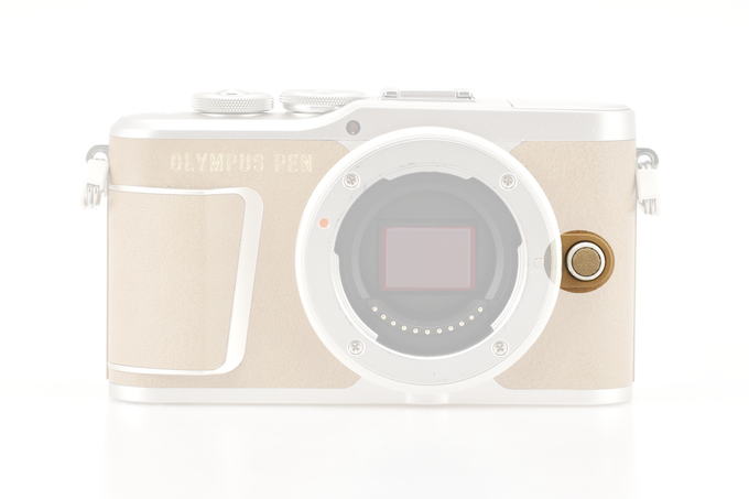

Na przedniej ściance aparatu znajduje się jedynie przycisk zwalniający blokadę bagnetu.
Podobnie jak w innych bezlusterkowcach Olympusa, E-PL9 oferuje dość szerokie możliwości w zakresie programowania przycisków. Wybraną przez siebie funkcję czy parametr można przypisać nie tylko do przycisku funkcyjnego Fn, ale tak jak już wspomnieliśmy, również do przycisku powiększenia, nagrywania filmów oraz dwóch z przycisków kierunkowych (prawego i dolnego). Pełna lista funkcji, które można przypisać przedstawia się następująco (dostępne elementy różnią się w zależności od przycisku):

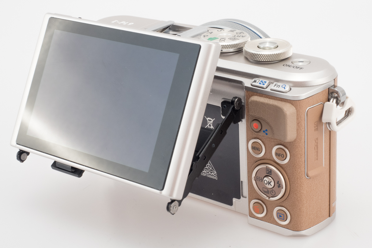

Olympus E-PL9 został wyposażony w dotykowy, 3-calowy wyświetlacz typu LCD o rozdzielczości 1 040 000 punktów. Jest to konstrukcja bliźniacza do tej zaprezentowanej w E-PL8. Również mechanizm odchylania ekranu jest taki sam jak u poprzednika. Mamy zatem możliwość uniesienia ekranu do 80° w górę i opuszczenia do 180° w dół. Warto docenić tę funkcjonalność, umożliwia ona bowiem wygodniejsze wykonywanie zdjęć z nietypowej perspektywy. Opcja odchylenia o 180° w dół została pomyślana tak, by umożliwić łatwe wykonywanie autoportretów, czyli tzw. „selfie”. Po obróceniu wyświetlacza w taki sposób automatycznie włącza się dotykowy przycisk migawki i rozpoczęcia nagrywania na wyświetlaczu. Takie rozwiązanie jest użyteczne, ale Olympus nieco odstaje od aparatów, które umożliwiają wychylenie wyświetlacza w górę. Olympusa E-PL9 nie możemy bowiem podpiąć w takiej sytuacji do statywu, położyć go na murku itp.
W menu aparatu znajdziemy opcje umożliwiające regulację wyświetlacza pod względem jasności oraz temperatury barwowej w dwóch 15-stopniowych skalach. Dodatkowo do wyboru mamy dwa tryby kolorystyki obrazu: natural i vivid.
