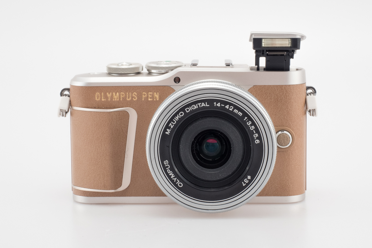

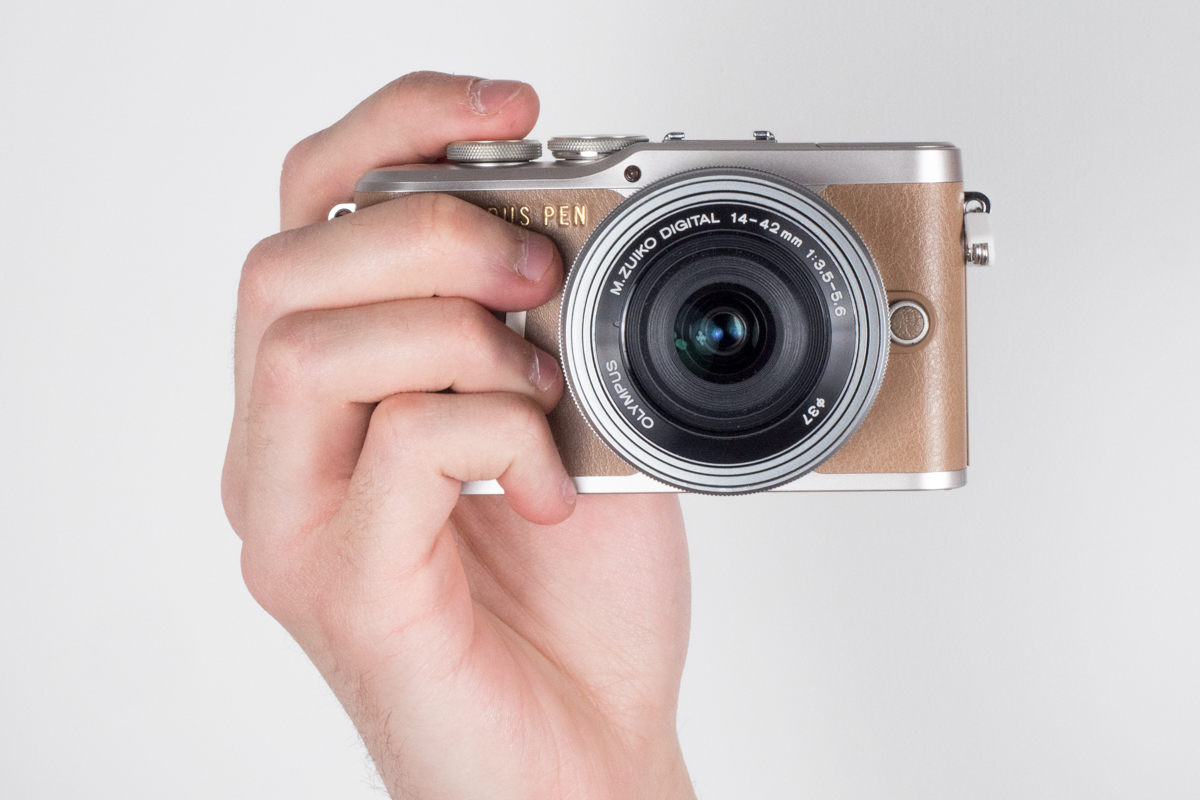

E-PL9 został pozbawiony rękojeści, a zamiast niej znalazła się niewielka wypustka na przedniej ścianie urządzenia. Mimo wszystko, aparat leży w dłonie dość wygodnie. Na jego tylnej ścianie umieszczona została wypustka na kciuk, a znakomita częśc obudowy została pokryta skóropodobną okleiną, wspomagającą chwyt.
Ergonomia elementów sterujących w E-PL9 jest taka sama jak u poprzednika. Na niewielkiej dostępnej powierzchnii obudowy udało się zmieścić wystarczającą liczbę przycisków. Pokrętła pracują z należytym oporem, a przyciski z odpowiednim skoiem. Jedynie zastrzeżenia mamy, ponownie, co do umieszczenia przycisku nagrywania, który, naszym zdaniem, jest osadzony zbyt głęboko.

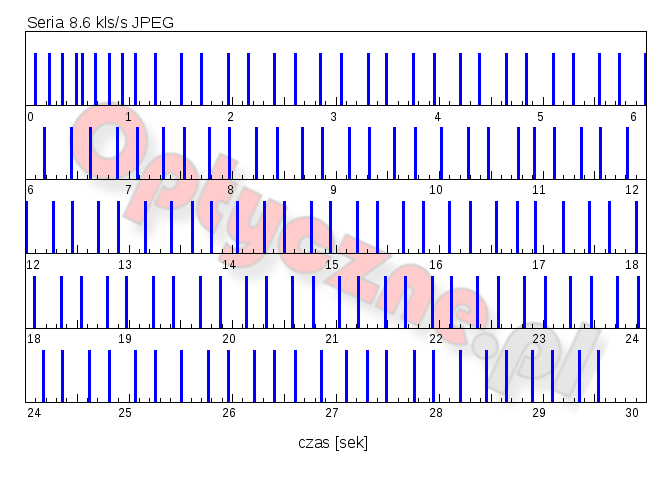

W Olympusie E-PL9 mamy do dyspozycji dwa tryby zdjęć seryjnych: H (szybki) oraz L (wolny). W pierwszym z nich do dyspozycji mamy pięć prędkości fotografowania: 8, 7, 6, 5 oraz 4 kl/s. W trybie L możemy wybrać jedną z czterech prędkości: 1, 2, 3 oraz 3.5 kl/s. W obydwu trybach dostępne są wszystkie ustawienia dotyczące rozmiarów i jakości zdjęć.
Test zdjęć seryjnych wykonaliśmy z kartą SanDisk SDHC UHS-II Extreme PRO 16 GB 1867x, przy czułości wynoszącej 1600 ISO i czasie migawki ustawionym na 1/1000 sekundy. Zdjęcia w RAW zajmowały 15.5 MB, a pliki JPEG LARGE SUPER FINE o rozdzielczości 4608×3456 pikseli około 11 MB. Dla trwającej 30 sekund serii szybkiej, otrzymaliśmy następujące rezultaty:
  • 142 zdjęć JPEG LARGE SUPER FINE (4.73 kl/s),
  • 60 zdjęć RAW (2 kl/s).
Spójrzmy teraz na dokładne wyniki naszych pomiarów trybu seryjnego.
Olympus E-PL9 - Użytkowanie i ergonomia
Przy wykonywaniu serii w RAW deklarowana prędkość jest utrzymywana przez niecałą sekundę (czyli raptem 6 zdjęć), a kiedy wykonujemy JPEG-i, maksymalna prędkość jest utrzymywana przez pierwszą sekundę serii.

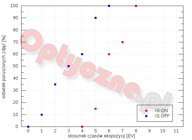

Testując stabilizację obrazu, dla różnych wartości czasu ekspozycji wykonujemy serię minimum 20 zdjęć, przy czym robimy to zarówno z włączoną jak i wyłączoną stabilizacją. Następnie sprawdzamy, ile zdjęć w danej serii jest poruszonych. Otrzymane wyniki prezentujemy na poniższym wykresie, w formie procentów liczby zdjęć poruszonych do całkowitej liczby zdjęć w serii. Zero na skali poziomej odpowiada najkrótszej ekspozycji, czyli 1/200 sekundy. Test wykonywany był z obiektywem 14–42 mm f/3.5–5.6 ustawionym na ogniskową 42 mm.
Maksymalne przesunięcie między krzywymi wynosi niespełna 4 EV i na tyle oceniamy skuteczność stabilizacji.

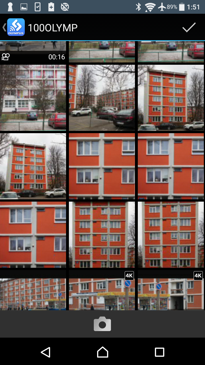

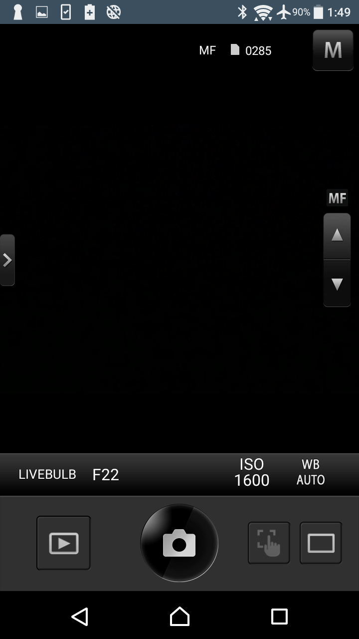

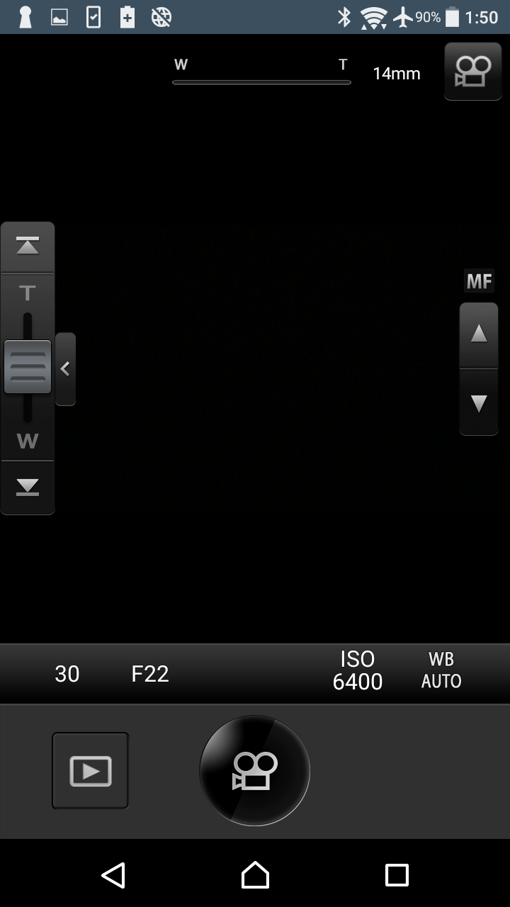

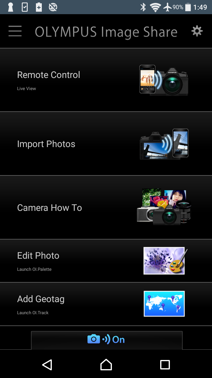

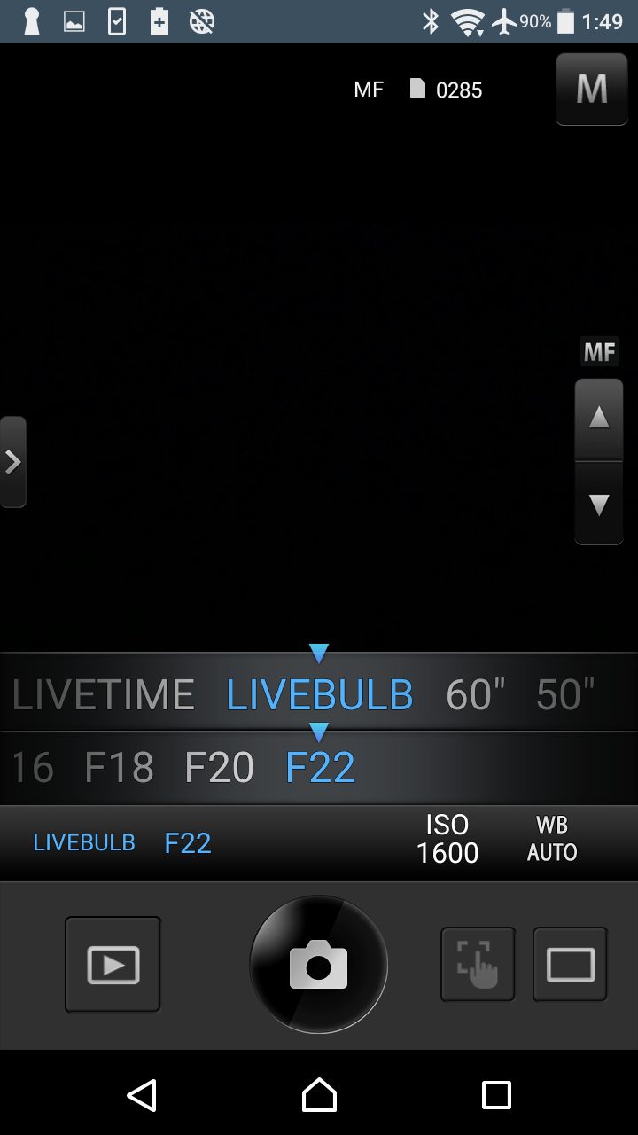

Wi-Fi to jedna z kluczowych funkcjonalności nowego PEN-a. Istotna, gdy np. chcemy podzielić się wykonanym właśnie zdjęciem na serwisie społecznościowym. W najnowszym bezlusterkowcu Olympusa aparat łącząc się z aplikacją mobilną korzysta nie tylko z tego modułu, ale i wspomaga się Bluetoothem. Aplikacja OLYMPUS Image Share (dostępną pod iOS i Android) umożliwia nam zdalne wykonywanie zdjęć, łatwy wybór fotografii, którymi chcemy dzielić się w sieci, a także na geotagowanie zdjęć, przy wykorzystaniu GPS ze smartfona lub tabletu połączonego z aparatem. Aby się z nią połączyć wystarczy uruchomić na urządzeniu mobilnym aplikację i zeskanować kod QR widoczny na ekranie aparatu.
Aplikacja działa stabilnie a komunikacja z aparatem odbywa się dość szybko. Nie ma również opóźnień w zdalnej obsłudze aparatu czy pobieraniu zdjęć.
Olympus E-PL9 - Użytkowanie i ergonomia Olympus E-PL9 - Użytkowanie i ergonomia Olympus E-PL9 - Użytkowanie i ergonomia Olympus E-PL9 - Użytkowanie i ergonomia
Funkcjonalność modułu Wi-Fi testowaliśmy korzystając ze smartfona Sony Xperia XA, udostępnionego przez firmę Sony.

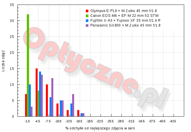

Skuteczność automatycznego ustawiania ostrości sprawdziliśmy jak zawsze, wykonując serię 40 zdjęć i mierząc na nich rozdzielczość. W efekcie przeanalizować możemy procentowe wartości odchyłek od najlepszego pomiaru MTF50 całej w serii, co przedstawione zostało na poniższym histogramie. Zdjęcia wykonane zostały obiektywem M.Zuiko Digital 45 mm f/1.8 przy przysłonie ustawionej na f/2.8, a przed każdym zdjęciem obiektyw był przeogniskowany.
Jak widać, strzałów „w punkt” nie ma zbyt wiele. Niewiele znajduje się również w pierwszych dwóch przedziałach, bo zaledwie 35%. Konkurencja, w postaci Canona i Fujifilm wypadła lepiej pod kątem liczby zdjęć znajdujących się w pierwszym słupku, jedynie Panasonic przegrał z Olympusem. Ten znaczną część zdjęć w serii rejestrował w drugim słupku porównując do, ciągle marnych, ledwie 11 Olympusa. Trzeba natomiast zauważyć, że odchyłki sporej ilości zdjęć (bo 9) wykonanych Olympusem, znajdują się w siódnym słupku – czyli ich odchyłki od najlepszego w serii zbliżają się do 20%.
Nieco lepiej Olympus poradził sobie w świetle 5500K, ciągle jednak znacznie ustępując Canonowi. W tym wypadku jednak, znacznie więcej zdjęć, bo 55%, znalazło się w pierwszych dwóch słupkach.
