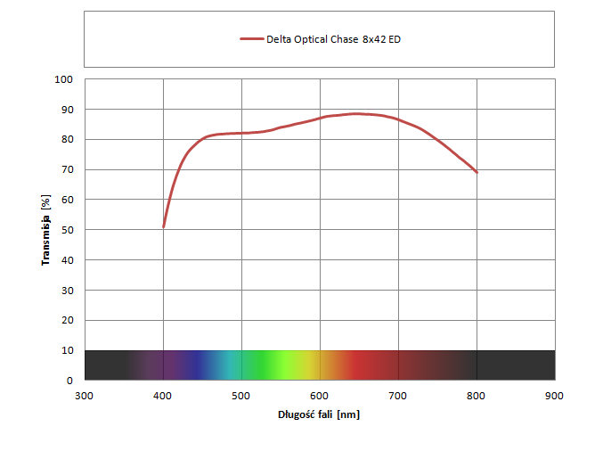

Sprawność optyczna 83.1+/- 1.5% 11 / 25.0 pkt

Odwzorowanie bieli Zauważalny odcień pomarańczowo-czerwony. Najwyższa transmisja w tej części widma. 3.9 / 5.0 pkt

    Jeśli chodzi o jakość powłok antyodbiciowych i transmisję, to mamy tutaj poziom mniej więcej taki, jakiego można oczekiwać od lornetki tej klasy cenowej. Żadnych fajerwerków, ale też nic na co można próbować narzekać. Krzywa jest daleka od płaskiego przebiegu, a najwyższe wartości dochodzące do 89% są notowane tam, gdzie najłatwiej je uzyskać, czyli w czerwonej części widma.
