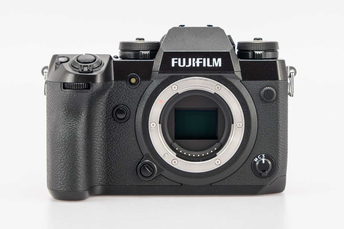

Ci, którzy liczyli, że X-H1 wpisze się w stylistykę, gabaryty i kategorię wagową poprzednich X-ów będą zaskoczeni. Najnowszy aparat japońskiej firmy jest bowiem wyraźnie większy, cięższy i solidniejszy, niż jego poprzednicy. Po wzięciu go w ręce od razu da się zauważyć, że mamy do czynienia z profesjonalnym aparatem – inaczej, niż w przypadku chociażby X-T2. X-H1 jest więc, jako pierwszy bezlusterkowiec z serii X, dedykowany do współpracy z reporterskimi czy sportowymi obiektywami. Warto podkreślić, że jakość jego wykonania jest nienaganna – robi on nie tylko dobre wrażenie wizualne, ale również wszystkie elementy są spasowane bardzo dobrze. Jedynym mankamentem są tutaj niewielkie luzy na bagnecie, przez co zamocowany obiektyw możemy obrócić o kilka stopni.
Szkielet konstrukcji jest magnezowy, a na wszystkich otwieranych elementach znajdują się uszczelki, dzięki czemu X-H1 zabezpieczony jest przed wilgocią i kurzem, można go również używać w temperaturze do −10°C.

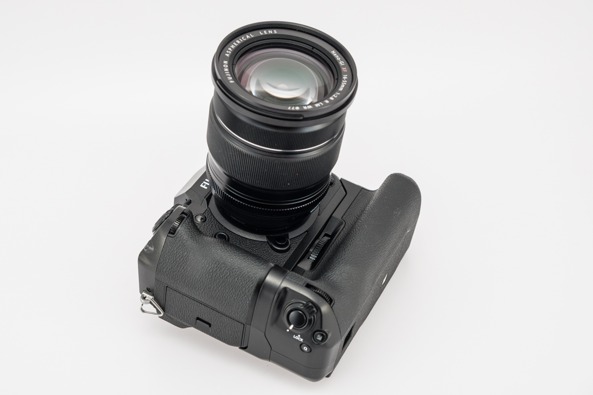

W ofercie producenta dostępny jest spójny stylistycznie dodatkowy uchwyt pionowy (VG-XH1), wyposażony w drugi spust migawki i kilka zdublowanych elementów sterujących.

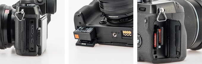

Aparat zasilany jest dedykowanym akumulatorem o oznaczeniu NP-W126s i parametrach 7.2 V oraz 1260 mAh. Po włożeniu akumulatora NP-W126 aparat wyświetla komunikat, że tego typu bateria rozładowuje się szybko. Ładowanie odbywa się w odpowiedniej ładowarce BC-W126 i trwa około 2 godzin. Bateria ma wystarczyć na wykonanie zaledwie 310 zdjęć. Szkoda, że Fujifilm nie zdecydowało się na umieszczenie w reprezentancie nowej przecież linii większego akumulatora. Ten bowiem wystarcza na wykonanie nawet mniejszej ilości zdjęć, niż deklaruje producent. Na spacer z X-H1 wzięliśmy dwa naładowane do pełna akumulatory (jeden typu NP-W126, drugi NP-W126s) i po zaledwie trzech godzinach zaszła konieczność wrócenia do domu i ponowne ich ładowanie. W tym czasie udało nam się wykonać około 300 zdjęć (również w trybie seryjnym) i nagrać kilka filmów, a korzystaliśmy zamiennie z wizjera oraz ekranu LCD. Jedynym plusem wydaje się samo umieszczenie kieszeni na akumulator – jest ona umiejscowiona dość daleko od gwintu statywowego, dzięki czemu, przy pracy na statywie nie będzie koniecznie odkręcenie szybkozłączki.
Zestaw złącz komunikacyjnych zebrano na lewej ściance korpusu, zamknięte pod wspólną, uszczelnioną klapką. Obejmuje on (od góry):
  • wejście mikrofonu (mini-jack 3.5 mm),
  • gniazdo USB 3.0 (z możliwością podłączenia elektronicznego wężyka spustowego),
  • wyjście HDMI,
  • wejście wężyka spustowego innych producentów.
Zdjęcia i filmy zapisywane są na dwóch kartach SD/SDHC/SDXC, a oba sloty obsługują szybki standard UHS-II. Funkcje dotyczące zapisu zdjęć na karty oferują możliwość wybrania karty podstawowej i pomocniczej. Dodatkowe opcje obejmują:
  • zapis na kartę podstawową i automatyczne przełączanie na kartę pomocniczą w przypadku przepełnienia,
  • zapis kopii zapasowej na karcie pomocniczej,
  • zapis RAW-ów na karcie podstawowej i JPEG-ów na pomocniczej.
Gniazdo kart pamięci zlokalizowano na prawej ściance aparatu. W prawym górnym rogu przedniej ścianki mamy jeszcze złącze synchro typu PC, przeznaczone do podłączenia zewnętrznych lamp błyskowych.

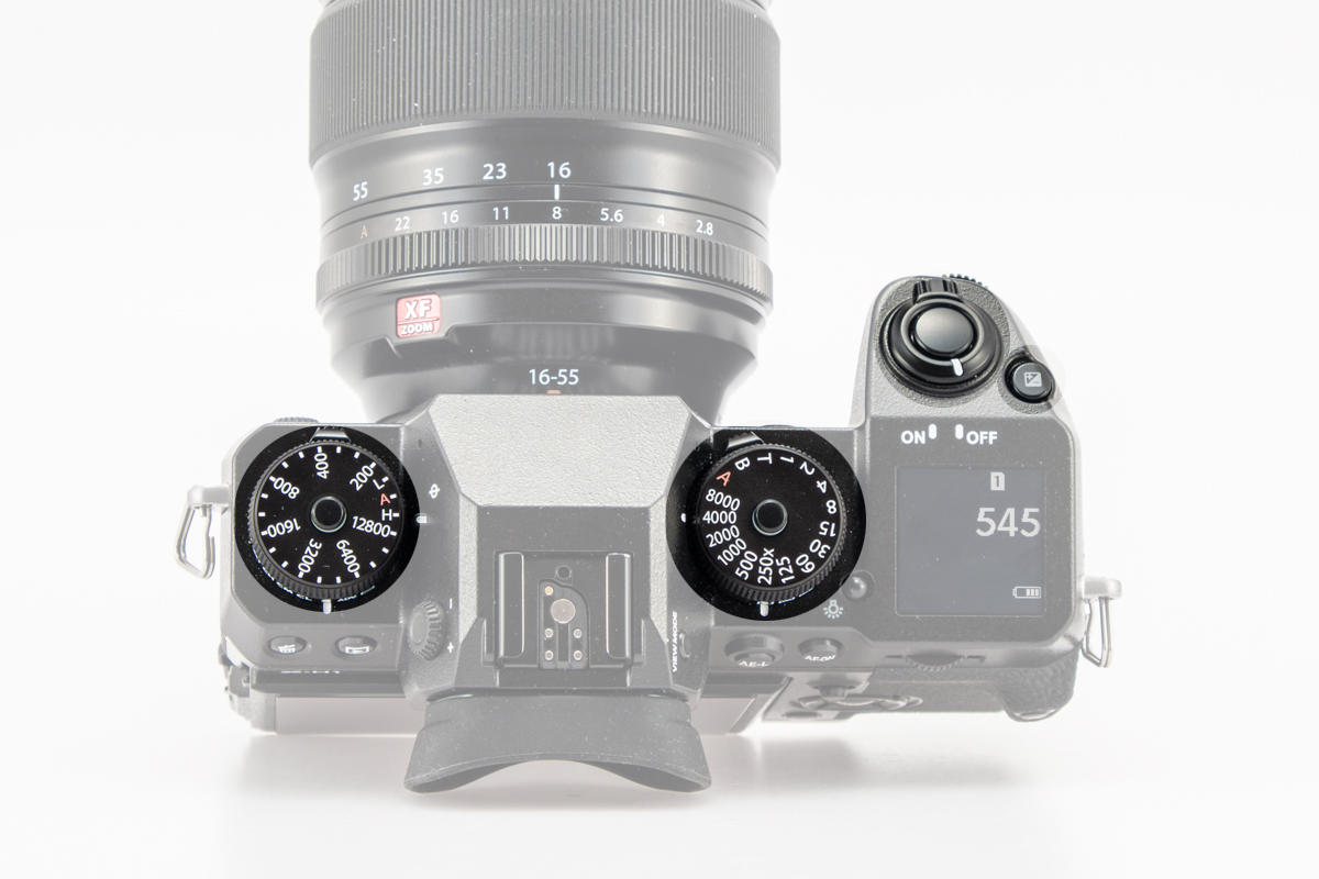

Po lewej stronie zauważymy koło czułości ISO, na którym znajdują się wartości od 200 do 12800 oraz L, H i A. L uruchamia ISO 100 a H ISO 25600 lub 51200 (do ustawienia w menu konfiguracji), możemy jednak nadać tym pozycją inne wartości. Pozycja A natomiast oznacza konfigurowalne Auto ISO. Z tym kołem zintegrowane zostało pokrętło zawierające różne sposoby wyzwalania migawki. Dalej, za wizjerem, natrafimy na koło czasów naświetlania z pozycjami od 1 do 1/8000 s co 1 EV. oraz bulb Zmiana czasu naświetlania a pomocą pokrętła sterującego może odbywać się, gdy będzie ono ustawione na pozycji T. I tutaj znajdziemy pozycję auto. Pod tym kołem znajdziemy pokrętło pomiarów światła. Warto zaznaczyć, że oba (ISO oraz czasu naświetlanie) koła blokowane są poprzez wciśnięciu przycisku na środku koła. Oprócz tego, na uchwycie odnajdziemy przycisk wyzwalania migawki zintegrowany z dźwignią uruchamiającą aparat oraz guzik kompensacji ekspozycji. Jego możliwości konfiguracji opisaliśmy w dalszym rozdziale. Oprócz tego, na górnej ściance znalazł się jeszcze przycisk podświetlający ekran monochromatyczny.

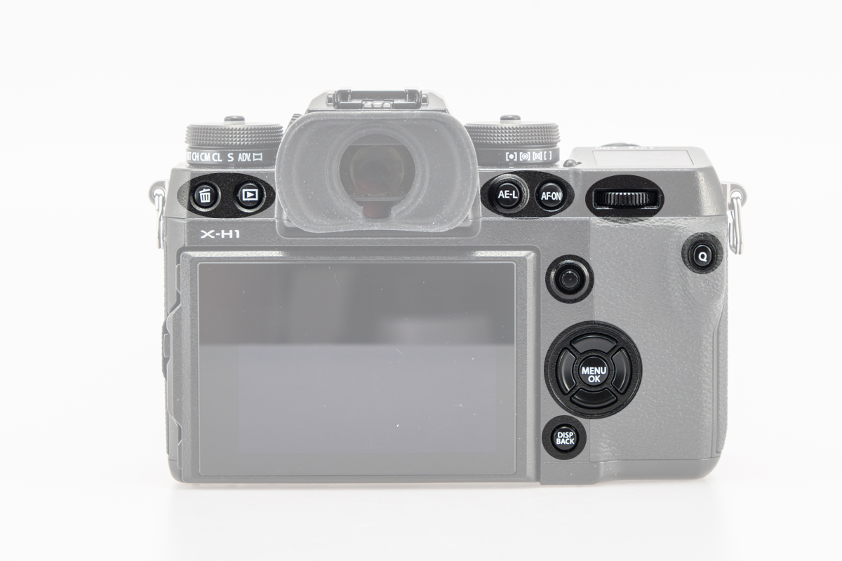

Na tylnej ściance elementy sterujące zostały rozplanowane nad i po prawej stronie ekranu. Patrząc od lewej strony natrafimy na przycisk usuwający zdjęcia w trybie odtwarzania oraz uruchamiający ten tryb. Dalej, za wizjerem, natrafimy na guziki AE-L oraz AF-ON. Pierwszy z nich blokuje ekspozycję, drugi natomiast uruchamia mechanizm autofokusa. Dalej znajdziemy klikalne pokrętło sterujące. Niżej, na tylnej wypustce umieszczono guzik Q uruchamiający konfigurowalne szybkie menu. Pozycje, jakie możemy przypisać każdemu z 16 pól są następujące:

Niżej znalazło się miejsce na dżojstik (co istotne, można nim również nawigować na skos). Dalej umieszczono wybierak wielokierunkowy z czterema kierunkowymi klawiszami konfigurowalnymi oraz ze środkowym przyciskiem MENU/OK. Jeszcze niżej natrafimy na guzik DISP BACK, przełączający widoki pomiędzy ekranami.

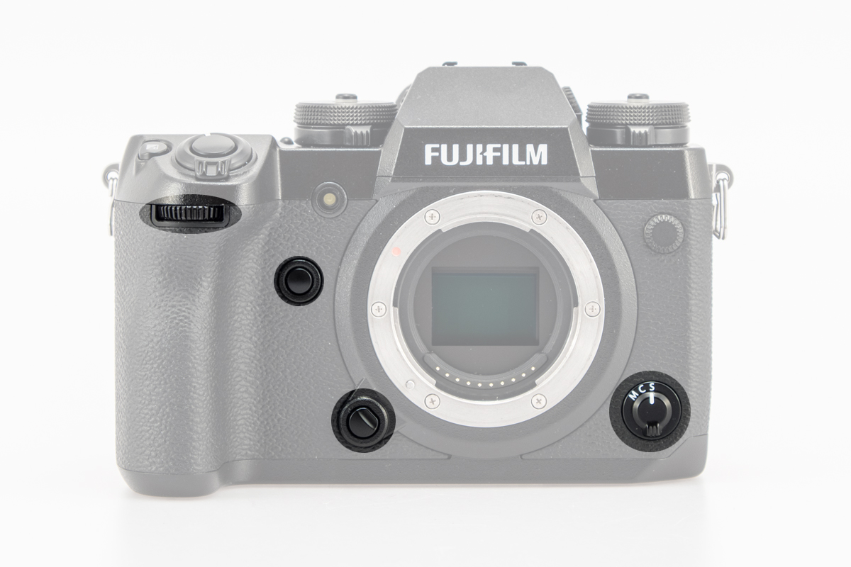

Z przodu odnajdziemy drugie pokrętło sterujące, programowalny przycisk pozbawiony oznaczeń, guzik blokady bagnety oraz dźwignię ostrości z pozycjami: autofokus pojedynczny, autofokus ciągły, ostrość manualna.
    X-H1 Posiada 8 przycisków konfigurowalnych, jedno konfigurowalne klikalne pokrętło oraz 4 gesty na ekranie. Lista opcji, które możemy im przypisać podana jest poniżej.

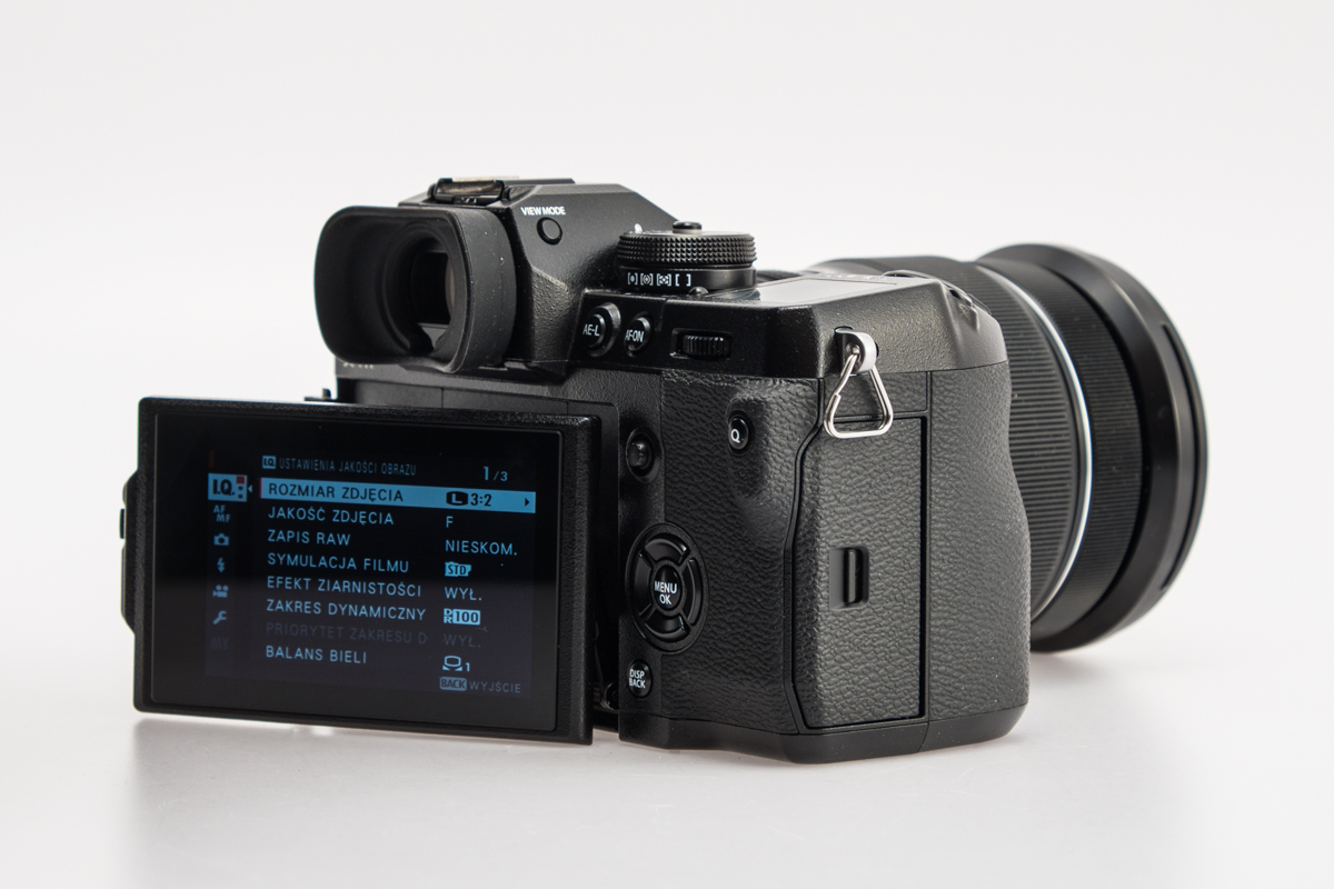

    Wyświetlacz zastosowany w X-H1 to dokładnie ta sama konstrukcja, z jaką spotkamy się chociażby w X-T2. Jest to więc ciekłokrystaliczny ekran o wielkości 3", stosunku boków 3:2 i rozdzielczości 1.04 miliona punktów. Również i system odchylania również jest taki sam – składa się zatem z dwóch przegubów. Jeden pozwala na odchylanie ekranu w górę i w dół, drugi natomiast na odchylanie w bok.
    Jakość wyświetlanego obrazu jest bardzo dobra, wyrazistość i kolorystyka stoją na zadowalającym poziomie. W menu aparatu możemy regulować jasność ekranu oraz nasycenie kolorów w skali ±5 jednostek. To, co jest nowością względem X-T2, to korekcja kolorów w kierunku X-Y.
    Przycisk DISP/BACK służy między innymi do przełączania pomiędzy różnymi konfiguracjami ekranu w trybie podglądu na żywo oraz przy przeglądaniu zdjęć:
    • wyświetlacz INFO,
    • informacje wybrane przez użytkownika,
    • brak informacji.
    Dodatkowo w menu znajdziemy opcję wyświetlania siatki kadrowania (3 rodzaje) oraz elektronicznej poziomicy.
    W trybie przeglądania zdjęć dostępne widoki to:
    • informacje włączone,
    • informacje wyłączone,
    • szczegółowe informacje (histogramy RGBY),
    • ulubione.
    Przyciskając dżojstik w pozycję górną możemy modyfikować ekran informacji szczegółowych. Oprócz kilku ekranów z dokładnymi informacjami EXIF aparat pokazuje też użyty obiektyw i punkt nastawy ostrości.
    Przy omawianiu wyświetlacza nie sposób nie wspomnieć o obsłudze dotykowej. Jest ona oczywiście w X-H1 zaimplementowana, ale podlega jednemu ograniczeniu. Nie możemy zatem dotykowo obsługiwać głównego menu. Warto w tym miejscu wspomnieć, że W X-H1 pojawiły się gesty na ekranie, które dotychczas zaimplementowano tylko w X-E3. Mamy więc do wyboru 4 "przyciski", które realizowane są poprzez przesunięcie palcem po ekranie w górę, w dół, w prawo i w lewo. Wyczucie gestów wymaga pewnego przyzwyczajenia, jednak po kilku godzinach spędzonych z aparatem ich poprawne wybranie nie powinno sprawiać problemów.
    W menu konfiguracji wyświetlacza znajdziemy pozycję odpowiadającą za włączony lub wyłączony dotyk, a także miejsce, w którym ustalamy, jaka część ekranu ma reagować na ten zmysł – cały ekran / pół ekranu / jedna z 4 ćwiartek. Pozwoli to ograniczyć np. przypadkową zmianę pól AF za pomocą nosa, przy zachowaniu pełnej funkcjonalności dotyku. Pewne zastrzeżenia możemy mieć do dotykowej zmiany pola AF. Aby ramka przeskoczyła, przyjdzie nam poczekać około 0.2 s. Poza tym faktem, obsługa dotykowa sprawdza się dobrze.

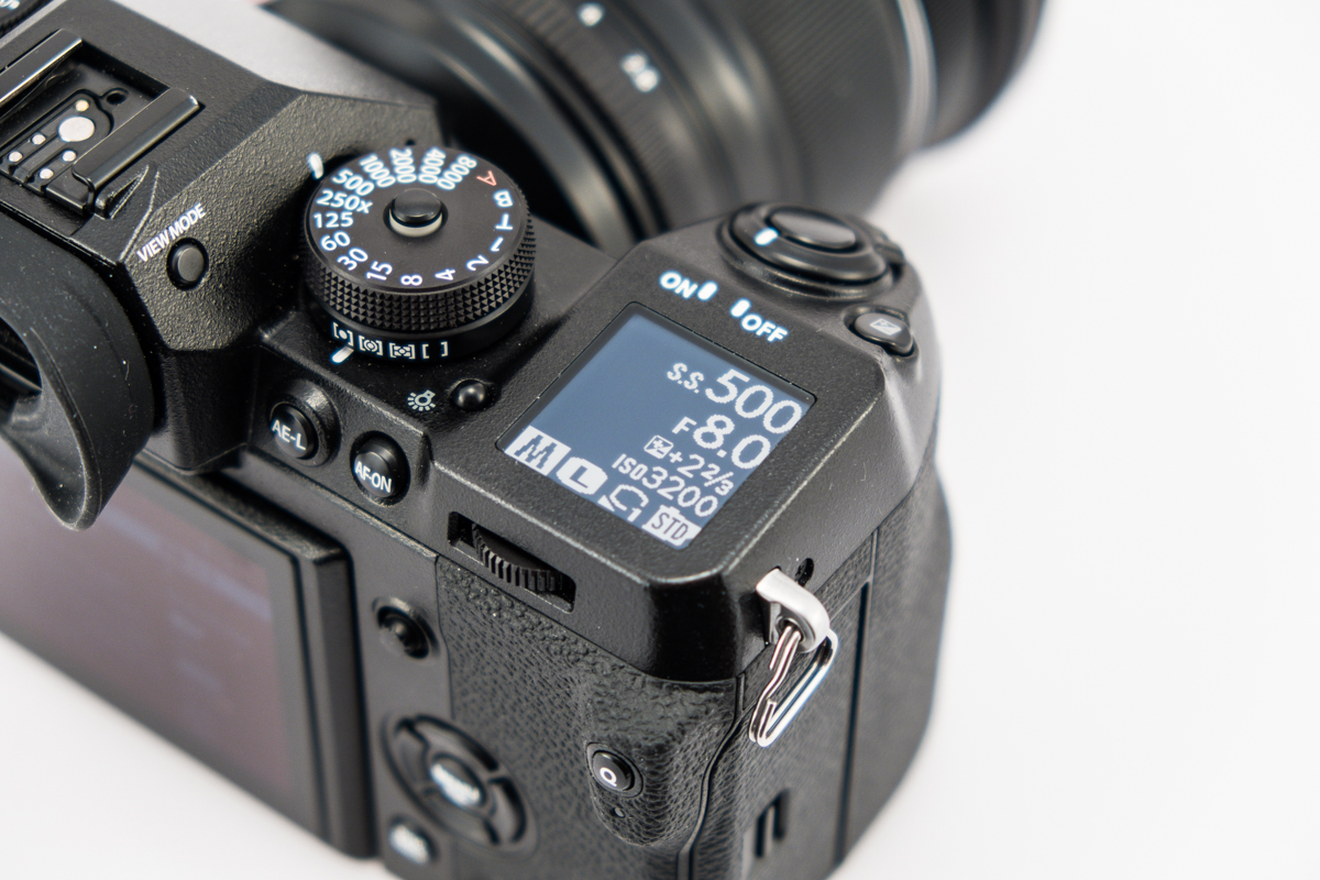

    W X-H1 umieszczono ten sam wyświetlacz monochromatyczny, jak w GFX 50S. Jest to 1.28-calowy ekran ciekłokrystaliczny. Mamy pewną swobodę w dostosowywaniu wyświetlanych informacji, a co istotne, działa on także po wyłączeniu aparatu. Wskazuje wówczas np. poziom naładowania wszystkich akumulatorów, czy liczbę możliwych do zapisania zdjęć na kartach pamięci.
    Na ekranie widzimy cztery podstawowe parametry fotografowania (czas naświetlania, przysłona, kompensacja ekspozycji oraz czułość ISO), których kolejność możemy zmieniać w menu. W dolnej części mamy jeszcze cztery ikonki, będące wskaźnikami dodatkowych ustawień. Te wybieramy spośród kilkunastu opcji, a ich lista obejmuje:
    • tryb fotografowania,
    • fotometria,
    • tryb napędu,
    • tryb ostrości,
    • balans bieli,
    • rozmiar zdjęcia,
    • jakość zdjęcia,
    • poziom baterii,
    • opcje gniazda,
    • typ migawki,
    • symulacja filmu,
    • zakres dynamiczny,
    • tryb filmu.
    Wyświetlanie poszczególnych elementów konfigurujemy osobno dla trybu filmowania. Warto także wspomnieć o podświetleniu ekranu, realizowanym w formie negatywu.

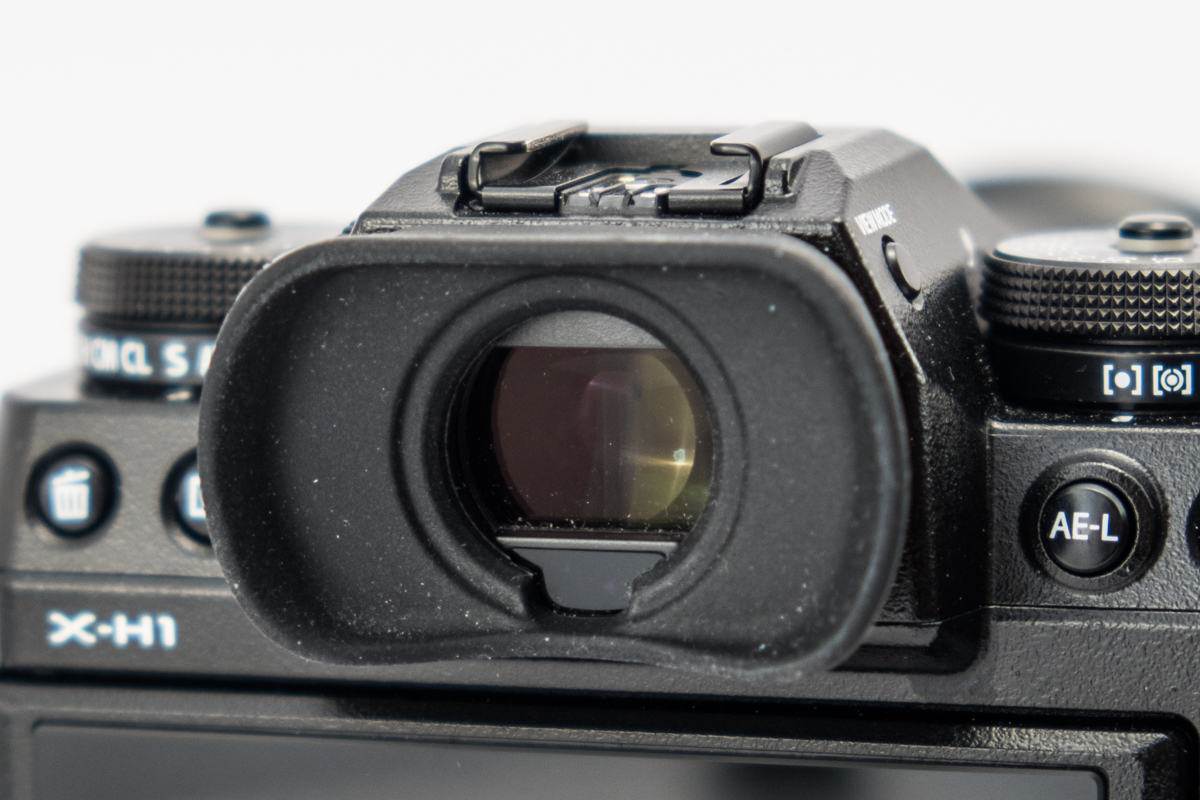

    X-H1 posiada przebudowany względem X-T2 wizjer OLED o rozdzielczości 3.69 miliona pikseli i powiększeniu 0.75x (dla ekwiwalentu 50 mm). Punkt oczny umieszczony jest w odległości 23 cm. Odświeża się on z prędkością 100 razy na sekundę (bez konieczności użycia gripa w trybie boost), dzięki czemu wyświetlany obraz jest płynny. W ogólności, wizjer daje bardzo szczegółowy i realistyczny obraz, a jego jakość można porównać do Lumiksa G9. Wygodę kadrowania wspomaga bardzo wygodna muszla oczna – problemu z korzystaniem z wizjera nie powinny mieć nawet osoby korzystające z okularów.
    Co istotne, w wizjerze możemy korygować nie tylko jasność, ale również zabarwienie.
