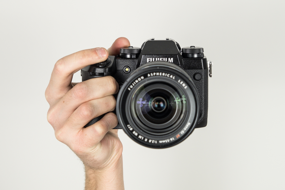

W kwestii ergonomii i użytkowania Fujifilm wraz z premierą X-H1 zrobiło dwa duże kroki naprzód.
Najnowszy bezlusterkowiec leży w dłoni naprawdę pewnie, o niebo lepiej, niż X-T2. Powodem tego jest bardzo wygodny, długi i dobrze wyprofilowany uchwyt oraz użyteczne pole na duży palec, zakończone wypustką z przyciskiem Q. Do ideału brakuje jedynie wysokości uchwytu – z cięższymi obiektywami, takimi jak 50–140 f/2.8 nieco brakuje podparcia na mały palec. Problem ten niweluje użycie opcjonalnego gripa, który zapewnia naturalne przedłużenie aparatu. Nie zmienia to jednak faktu, że nawet bez tego dodatku aparat trzyma się świetnie ze średnio-dużymi obiektywami jak 16–55 f/2.8. Cieszy więc, że producent zdecydował się na przeniesienie rozwiązania znanego z GFX-a do segmentu aparatów APS-C, gdyż według nas właśnie tego brakowało w bezlusterkowcach serii X.

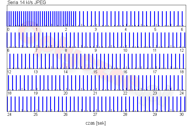

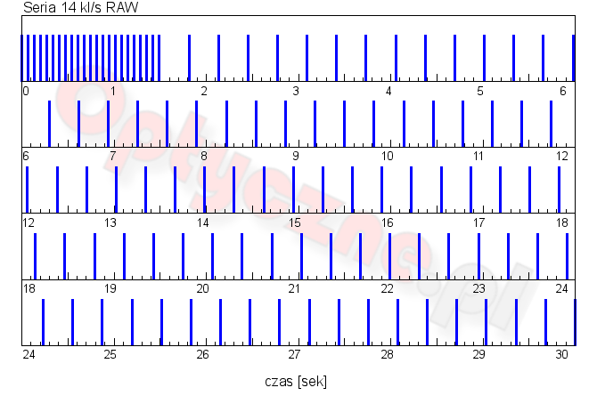

Spójrzmy na szczegółowy rozkład zdjęć w serii:
Fujifilm X-H1 - Użytkowanie i ergonomia
W trybie migawki elektronicznej, maksymalną prędkością możemy się cieszyć przez nieco ponad 2 sekundy (JPEG) oraz 1.5 sekundy (nieskompresowany RAW). Po tym czasie prędkość maleje do, odpowiednio, 7.6 kl/s oraz 3.1 kl/s i utrzymuje się do końca serii. W trybie migawki mechanicznej natomiast, przy zdjęciach JPEG prędkość 8 kl/s utrzymuje się przez całe 30 sekund, w RAW-ach z kolei przez ponad 3 sekundy. Następnie maleje do 2.9 kl/s.
Generalnie, z trybu seryjnego w X-H1 możemy być zadowoleni. Co prawda długość serii z maksymalną prędkością jest porównywalna do X-T2, zwiększyła sie jednak prędkość po zapełnieniu bufora, co w konsekwencji prowadzi do większej ilości zarejestrowanych w całej serii zdjęć. Pochwalić musimy również opróżnianie bufora – w żadnych w testowanych warunkach bufor nie czyścił się dłużej, niż 5 sekund.

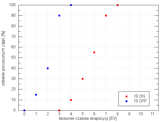

Aby sprawdzić działanie stabilizacji, wykonaliśmy serię kilkudziesięciu zdjęć z wyłączoną i włączoną stabilizacją, skracając czasu. Do jej przetestowania wykorzystaliśmy obiektyw Fujinon 16–55 mm f/2.8 WR na maksymalnej ogniskowej. 0 na osi poziomej odpowiada czasowi 1/120 s. Wyniki prezentujemy poniżej:
Samą obecność stabilizacji należy docenić, jednakże w żadnym momencie nie osiąga ona 5.5 EV deklarowanego przez producenta. Biorąc średnią z całego zakresu czasów naświetlania możemy uznać, że realna skuteczność modułu stabilizacji sięga 3.5 EV.

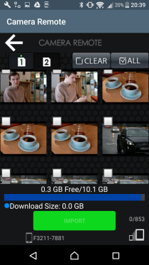

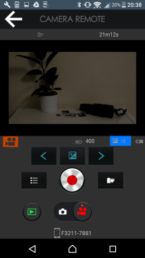

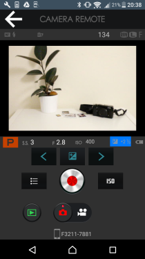

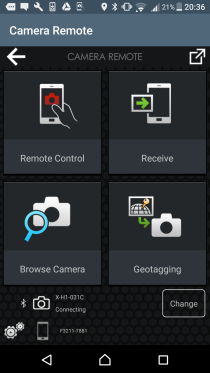

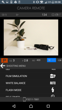

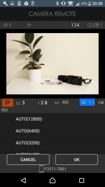

Fujifilm X-H1 posiada wbudowany interfejs Wi-Fi wspomagany przez moduł Bluetooth. Za pomocą połączenia aparatu z telefonem czy tabletem jesteśmy w stanie zdalnie kontrolować parametry aparatu i wykonywać zdjęcia, przeglądać wykonane fotografie i przesyłać je na urządzenie mobilne lub przesyłać zdjęcia w pełnej rozdzielczości z poziomu oprogramowania aparatu. Jeśli smartfon lub tablet posiadają wbudowany moduł GPS, to istnieje opcja geotagowania wykonanych zdjęć.
Fujifilm X-H1 - Użytkowanie i ergonomia Fujifilm X-H1 - Użytkowanie i ergonomia Fujifilm X-H1 - Użytkowanie i ergonomia
Niestety, współpraca X-H1 i telefonu Xperia XA Ultra nie należała do najbardziej udanych. Po pierwsze, na samo nawiązanie połączenia musieliśmy oczekiwać około minuty, a po drugie aplikacja kilkukrotnie zrywała połączenie, przez co byliśmy zmuszenie łączyć się ponownie.

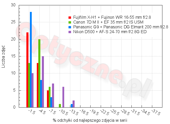

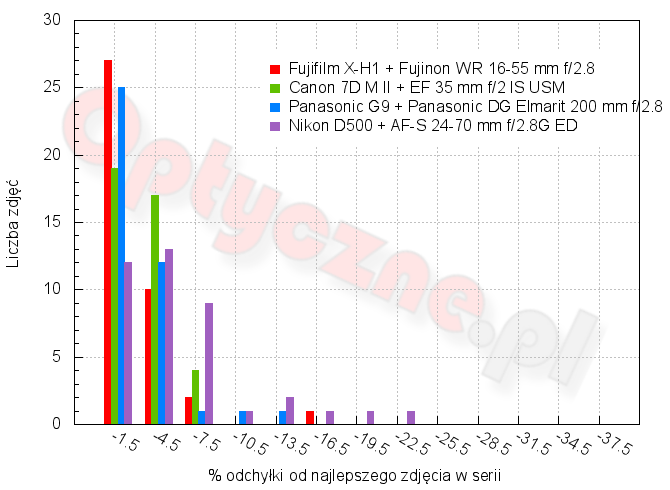

Standardowo w teście celności autofokusu wykonujemy serię 40 zdjęć. Przysłonę w obiektywie ustawiamy na f/2.8 i fotografujemy tablicę rozdzielczości, każdorazowo przeogniskowując obiektyw. Wyniki przedstawiamy w postaci histogramu, który prezentuje procentowe wartości odchyłek od najlepszego pomiaru MTF50 w serii.
W świetle 5500K X-H1 notuje niezłą celność – trafienia o odchyłce mniejszej niż 6% stanowią 87.5% wszystkich zdjęć. Pod względem trafień idealnie „w punkt” widać wyraźną przewagę testowanego aparatu nad 7D Mark II oraz D500, musi on jednak uznać wyższość G9.
W świetle żarowym sytuacja jeszcze się poprawia i to X-H1 wychodzi na prowadzenie pod względem bezbłędnych trafień. W dwóch pierwszych przedziałach znalazło się aż 92.5% wszystkich fotografii. Ostrość tylko jednego zdjęcia możemy uznać za nietrafioną.
