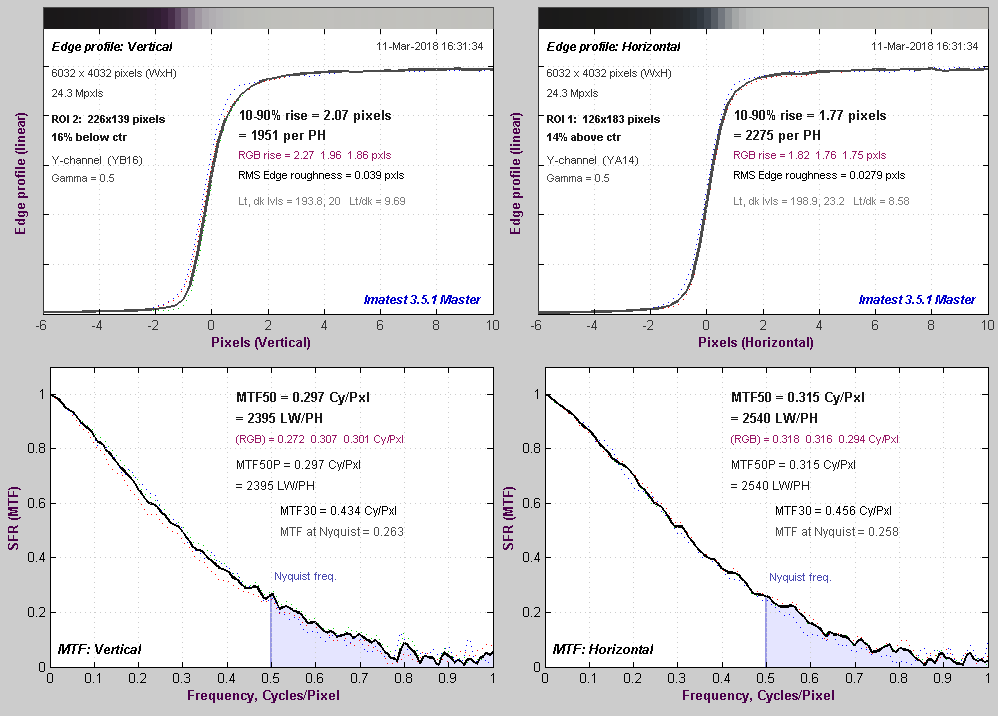

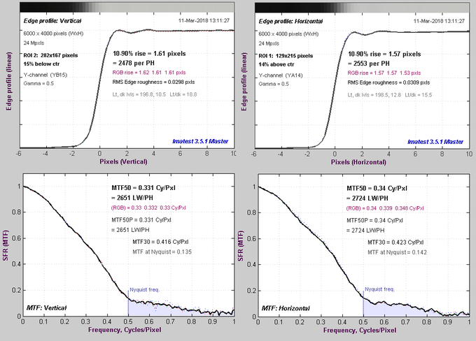

Rozdzielczość układu aparat+obiektyw (w rozumieniu wartości funkcji MTF50) wyznaczyliśmy w oparciu zdjęcia zapisane w formacie JPEG z wyostrzaniem ustawionym na minimalną wartość, a pomiary wykonaliśmy przy pomocy programu Imatest. W teście wykorzystaliśmy obiektyw Fujinon XF 35 mm f/1.4 R. Wyniki prezentujemy na poniższym wykresie, a wartości wyrażone są w liniach na wysokość obrazu. Pozwalają one na porównanie z analogicznymi wykresami dla aparatów kompaktowych oraz ocenę stopnia wyostrzania zastosowanego przez producenta.
Fujifilm X-H1 - Rozdzielczość
Maksymalne notowane przez X-H1 wyniki odrobinę przekraczają próg 2700 LW/PH – są zatem porównywalne do rezultatów ostatnio testowanego X-E3. X-H1 dystansuje o około 1000 LW/PH Nikona D500 oraz Canona 7D Mark II. Należy jednak pamiętać, że producenci ci nie aplikują wyostrzania przy jego minimalnym ustawieniu lub aplikowane wyostrzanie jest minimalne. Testowany aparat wyprzedza również G9, jednak tutaj różnica jest znacznie mniejsza i wynosi około 200 LW/PH.
Pamiętajmy, że wyniki w tej kategorii mocno zależą od wyostrzania. Sprawdźmy, jak prezentuje się tutaj X-H1.
Na przebiegach czerń-biel widać niewielkie piki, co świadczy o tym, że pliki nawet przy najniższym parametrze wyostrzania są temu procesowi poddawane. Funkcja MTF nie przyjmuje jednak wartości powyżej 1, co oznacza, że wyostrzanie nie jest mocne.

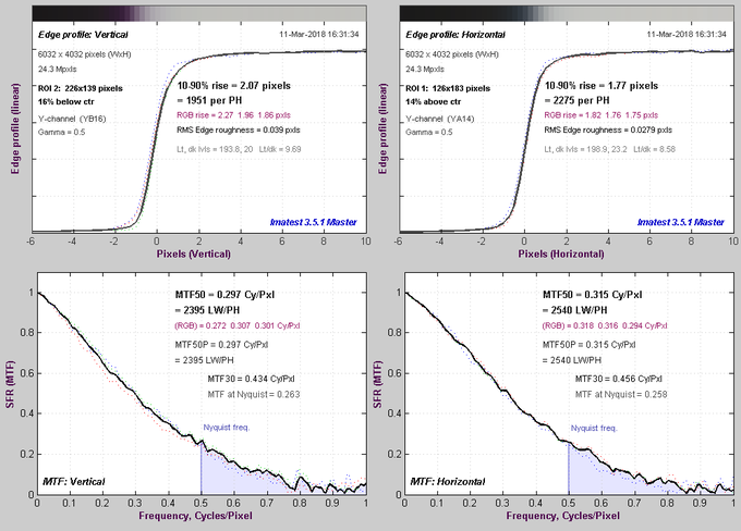

Na początek zaznaczyć należy, że profil czerni i bieli oraz funkcja MTF nie noszą żadnych śladów wyostrzania.
Odpowiedzi w częstości Nyquista stoją na wysokim poziomie i wynoszą kolejno dla profilu poziomego i pionowego 26.3% oraz 25.8%, co oczywiście potwierdza brak filtra dolnoprzepustowego.
Na tablicy bez problemu zauważymy efekt mory.
