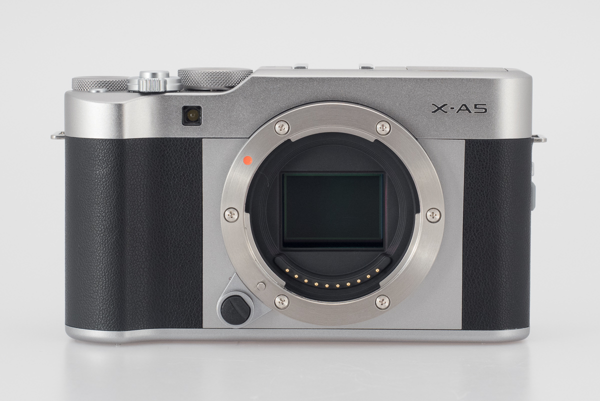

X-A5 i poprzednik – to praktycznie bliźniacze kostrukcje. Oba aparaty należą do grupy stosunkowo niewielkich bezlusterkowców, pozbawionych wyraźnie zarysowanej rękojeści. Chwyt wspomagany jest jedynie przez wybrzuszenie na przedniej ściance oraz wypustkę pod kciuk na tylnej. Widoczna na zdjęciu okleina w kolorze czarnym to twarde tworzywo sztuczne o fakturze skóry, charakteryzujące się niezłą przyczepnością. Górny i przedni panel obudowy wykonano z metalu, natomiast resztę z plastiku. Do jakości spasowania aparatu nie mamy większych zastrzeżeń – pewne luzy można zauważyć przy klapce baterii, co w tej klasie urządzeń nie jest rzadkością. Nie ma oczywiście mowy o obecności uszczelnień.

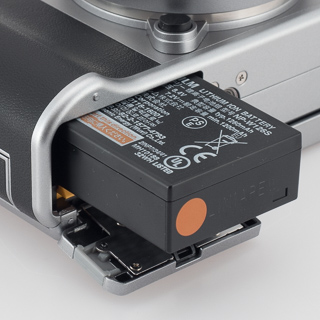

Aparat zasilany jest dedykowanym akumulatorem o oznaczeniu NP-W126S i parametrach 7.2 V oraz 1260 mAh. Ładowanie odbywa się w odpowiedniej ładowarce BC-W126 lub poprzez dołączony do zestawu adapter podłączany do aparatu za pomocą Mikro USB i trwa około 2.5 godziny. Według producenta pojemność tego akumulatora wystarcza na wykonanie 450 zdjęć. Podczas testów bez trudu udawało się nam uzyskać deklarowany wynik. Gniazdo baterii jest zabezpieczone przed przypadkową próbą włożenia akumulatora w nieprawidłowy sposób.
Zdjęcia i filmy zapisywane są na kartach SD/SDHC/SDXC. Gniazdo karty pamięci i komora baterii znajdują się na spodzie korpusu.

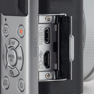

Na prawej ściance znajdziemy dwa złącza komunikacyjne:
  • wyjście HDMI,
  • gniazdo Mikro USB 2.0 oraz wejście na elektroniczny wężyk RR-90.

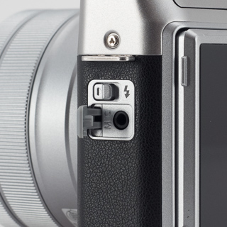

Z kolei na lewej mamy wejście mikrofonu (z możliwością podłączenia wężyka spustowego innych producentów).

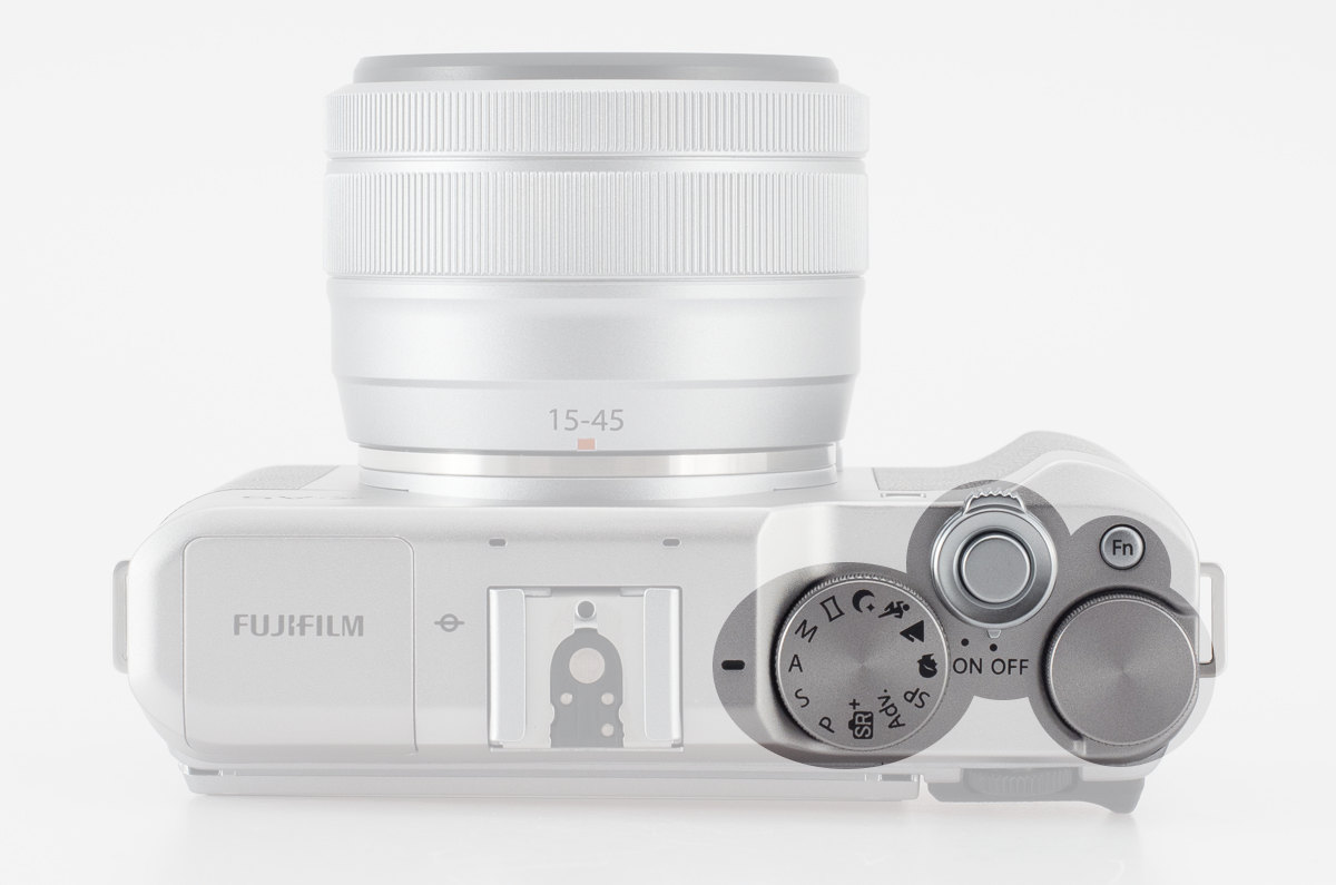

Po prawej stronie gorącej stopki odnajdziemy pokrętło wyboru trybu pracy aparatu. Poszczególne pozycje na kółku przedstawiają się następująco:
  • P – tryb automatycznego doboru ekspozycji,
  • S – tryb preselekcji migawki,
  • A – tryb preselekcji przysłony,
  • M – tryb manualny,
  • automatyczna panorama,
  • Tryb noc,
  • Tryb sport,
  • Tryb krajobraz,
  • Tryb portret (z efektem wygładzania skóry),
  • SP – tryby tematyczne,
  • ADV – filtry cyfrowe,
  • Advanced SR Auto – tryb pełnej automatyki z rozpoznawaniem fotografowanej sceny.
Po prawej stronie kółka trybów pracy znajduje się dźwignia włącznika aparatu, której pierścień otacza przycisk spustu migawki. Dalej na prawo odnajdziemy główne pokrętło sterujące, a także guzik Fn. W trybie przeglądania służy on do wyboru zdjęcia do przesłania przez Wi-Fi (gdy takie połączenie zostanie nawiązane). Podczas fotografowania możemy go zaprogramować wykorzystując jedną z kilkunastu wypisanych poniżej funkcji (przy czym domyślnie odpowiada za zmianę czułości ISO):

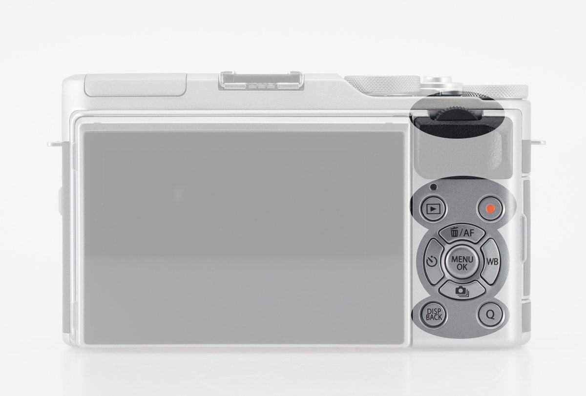

Wszystkie elementy sterujące zlokalizowano po prawej stronie ekranu. Na samej górze mamy pokrętło sterujące, które służy do dokonywania zmian parametrów w menu podręcznym, poruszania się po menu głównym oraz do powiększania zdjęć podczas odtwarzania. Pełni ono również rolę przycisku, a funkcja ta jest wykorzystywana do przybliżania obszaru ustawiania ostrości w trybie MF lub do powiększania kadru w aktywnym punkcie ostrości podczas odtwarzania zdjęć. Niżej odnajdziemy guziki wejścia do trybu przeglądania zdjęć oraz rozpoczęcia (lub zakończenia) rejestracji wideo.
Nieco niżej znajduje się wybierak wielokierunkowy. Oprócz roli nawigacyjnej poszczególne przyciski mają następujące funkcje:
  • w górę – wybór pola AF lub kasowanie zdjęć w trybie odtwarzania,
  • w dół – tryb migawki (zdjęcia seryjne, 4K, opcje bracketingu itd.),
  • w lewo – samowyzwalacz (2 sekundy, 10 sekund, wyzwalanie przy uśmiechu, wyzwalanie przy dwóch osobach, wyzwalanie przy grupie osób,
  • w prawo – WB – balans bieli.
Pośrodku wspomnianych przycisków znajduje się przycisk MENU/OK. Służy on do uruchamiania menu głównego oraz do zatwierdzania wybranych ustawień. Na samym dole odnajdziemy jeszcze dwa guziki. DISP/BACK – wykorzystywany jest do zmiany informacji widocznych na ekranie LCD, a podczas używania menu aparatu służy jako przycisk wstecz. Obok niego zlokalizowano guzik Q, który uruchamia podręczne menu (Quick Menu).

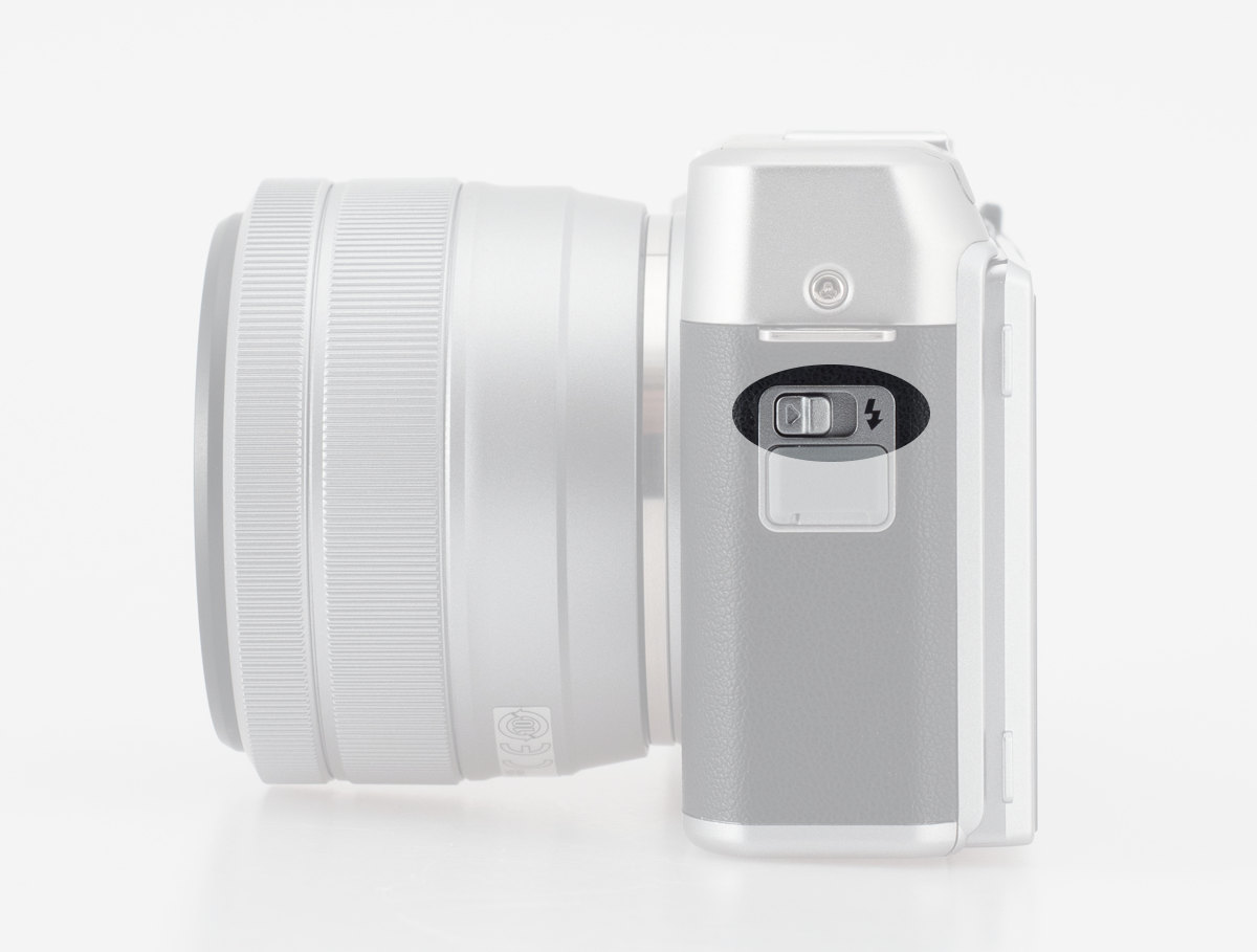

Suwak uruchamiający lampę błyskową znajduje się na lewej ściance.

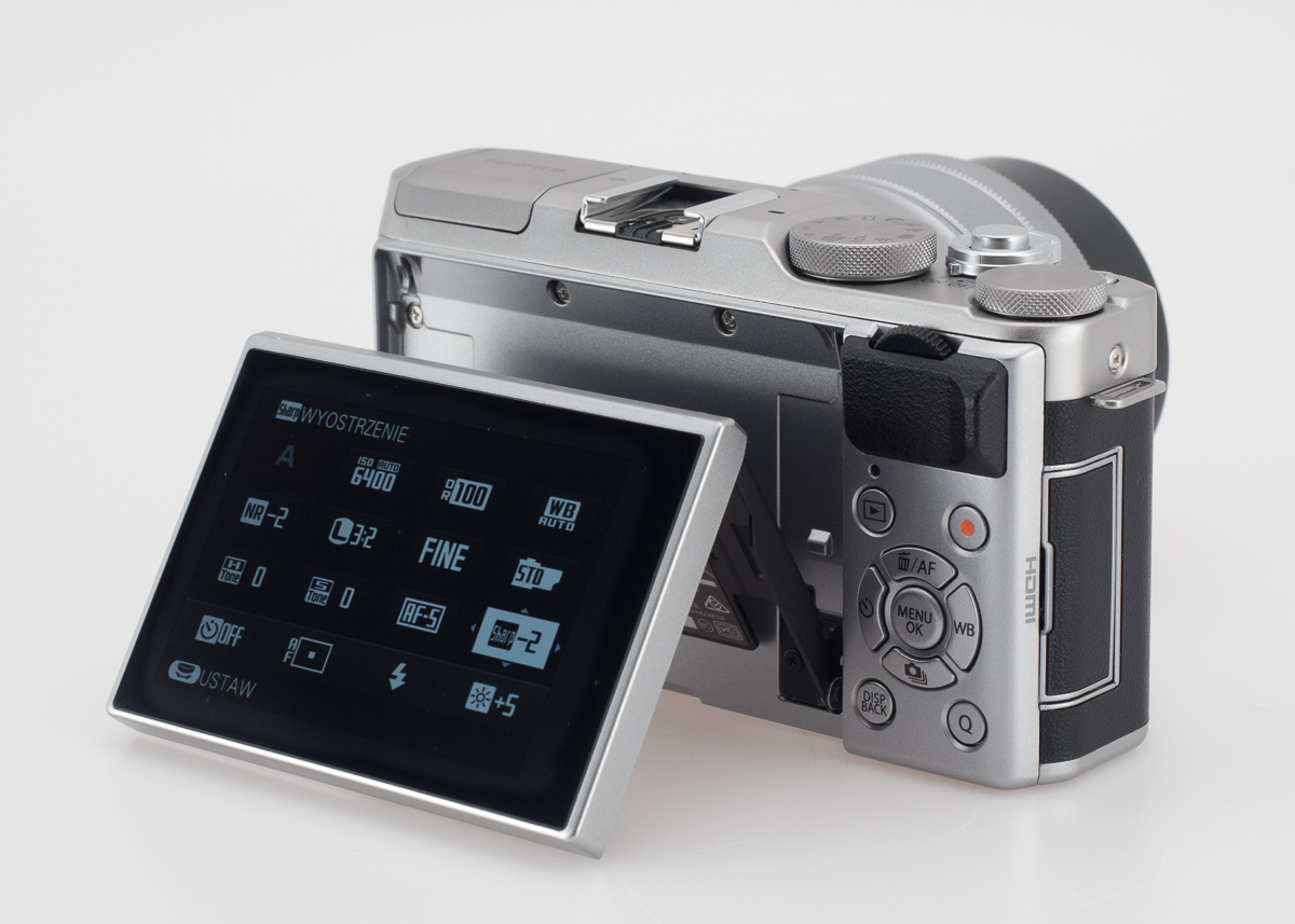

Fujifilm X-A5 został wyposażony w identyczny jak u poprzednika, dotykowy i uchylny wyświetlacz LCD TFT, o rozdzielczości 1 040 000 punktów i przekątnej wynoszącej 3 cale i 100% pokryciu kadru. Ekran można pochylić o 180 stopni w górę i tylko o ok. 45 stopni w dół.
Dzięki umieszczeniu ekranu na wysuwanych szynach, po odchyleniu go o 180 stopni w górę zapewniona jest 100% widoczność obrazu przez niego wyświetlanego, co docenią miłośnicy selfie. Po ustawieniu ekranu pionowo, widok interfejsu jest automatycznie obracany. Do dyspozycji jest 11-stopniowa skala jasności oraz nasycenia kolorów (od −5 do +5), przy czym wartością standardową jest 0.
Jakość wyświetlanego obrazu stoi na dobrym poziomie. Nie mamy zastrzeżeń do odwzorowania kolorów czy szczegółowości podglądu. W słoneczny dzień musimy jednak maksymalnie rozjaśnić ekran, by zachować czytelność obrazu.
