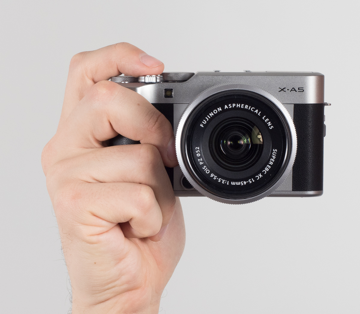

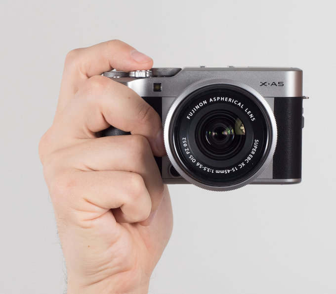

X-A5 oferuje tylko niewielkie wybrzuszenie na rękojeści oraz nakładkę pod kciuk znajdującą się na tylnej ściance. W związku z tym komfort trzymania testowanego bezlusterkowca stoi na niezbyt wysokim poziomie, jednocześnie typowym dla aparatów tej klasy. Okleina (w testowanym egzemplarzu – czarna) ma fakturę skóry i charakteryzuje się w miarę niezłą przyczepnością.

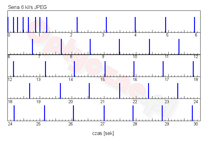

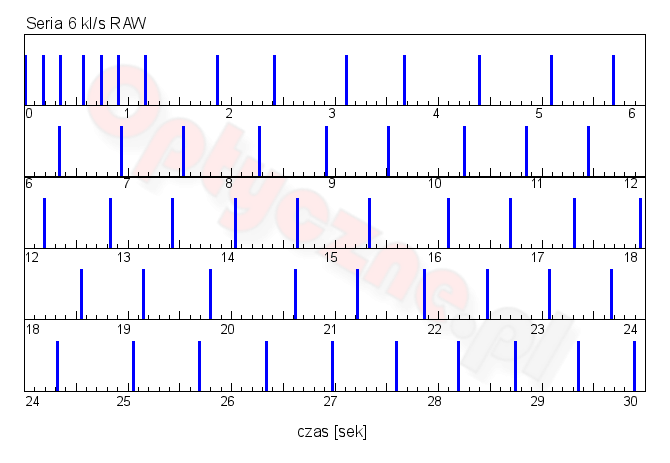

Zdjęcia seryjne
Fujifilm X-A5 umożliwia fotografowanie seryjne z szybkością 6 i 3 kl/s. Przy zapisie seryjnym 6 kl/s w trybie AF-C strefa ostrości zostaje ograniczona do grupy pól fazowych (7×5 punktów).
Pomiary wykonaliśmy korzystając z karty SanDisk SDHC UHS-II Extreme PRO 16 GB 1867x. Zdjęcia robiliśmy przy czułości ISO 1600 i czasie ekspozycji 1/1000 sekundy. Objętość pliku zapisywanego w formacie JPEG wynosiła średnio 10.8 MB, a RAW-a 41.2 MB. Zobaczmy jak sprawdza się tryb seryjny 6 kl/s w przypadku używania migawki mechanicznej.
  • 39 zdjęć JPEG (1.3 kl/s),
  • 52 zdjęć RAW (1.73 kl/s).
Fujifilm X-A5 - Użytkowanie i ergonomia
A następnie przy aktywnej migawce elektronicznej.
  • 53 nieskompresowanych zdjęć RAW (1.77 kl/s).
Aparat miał spore problemy z naszą procedurą testową. Po pierwsze – liczba wykonanych zdjęć JPEG przy 6 kl/s jest mniejsza od deklarowanej. Po drugie podczas wykonywania serii w RAW, aparat kilka razy się zawiesił i samoczynnie zresetował (wymiana karty pamięci nie pomogła). Widać też, liczba JPEG-ów zarejestrowanych w ciągu 30 sekund jest niska, nawet niższa niż RAW-ów. Aparat wprawdzie osiąga 6 kl/s, jednak seria we wszystkich wypadkach jest bardzo krótka.
Wykonaliśmy dodatkowe serie zdjęć, używając ISO 400 i czasu 1/1000 s, fotografując widok za oknem. Niezależnie czy używaliśmy migawki elektrocznej, czy mechanicznej, aparat wykonał 143 JPEG-i (ok. 6 MB) lub 51 plików RAW (ok. 41 MB). Problem może zatem tkwić w rozmiarze plików.

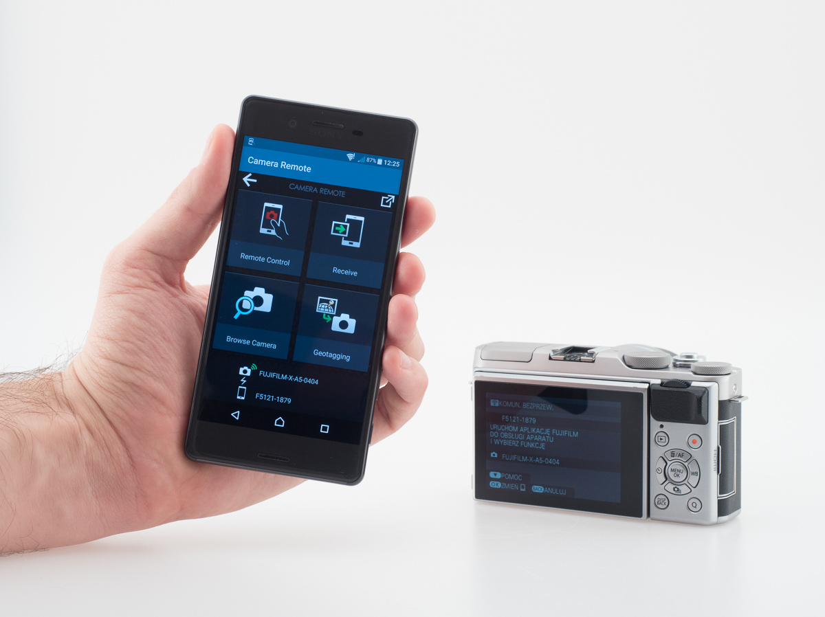

Łączność bezprzewodowa
Wbudowany interfejs Wi-Fi pozwala na bezprzewodowe przekazywanie zdjęć do zewnętrznego komputera lub smartfonu czy tabletu. Możemy także zdalnie kontrolować zachowanie aparatu podczas fotografowania. Dodatkowo, gdy dysponujemy smartfonem z odbiornikiem GPS, dane o geolokalizacji mogą być na bieżąco przesyłane do aparatu.
Aparat wyposażono także w łączność Bluetooth, dzięki czemu łączenie smartfonu z bezlusterkowcem ma przebiegać szybciej. Ponadto, mamy możliwość synchronizacji zegara oraz lokalizacji GPS.
Fujifilm X-A5 - Użytkowanie i ergonomia Fujifilm X-A5 - Użytkowanie i ergonomia Fujifilm X-A5 - Użytkowanie i ergonomia Fujifilm X-A5 - Użytkowanie i ergonomia
Musimy pochwalić producenta za szeroki wachlarz oferowanych nastaw. Mamy możliwość regulacji parametrów charakterystycznych dla danego trybu (o ile nie ustawimy pokrętła przysłony w obiektywie w pozycji A), a także czułości ISO, balansu bieli, trybu symulacji filmu i lampy błyskowej oraz włączenia samowyzwalacza. Jest jednak pewne ograniczenie – nie zmienimy zdalnie trybu pracy aparatu. Aplikacja pozwala także uruchomić nagrywanie filmu – mamy wówczas podgląd obrazu na żywo. Autofokus pracuje wówczas w trybie ciągłym, choć jego praca do najszybszych nie należy.
Gdy podczas fotografowania dotkniemy dowolnej części obrazu na podglądzie, uaktywniamy pomiar ostrości w tym punkcie. Co ciekawe, gdy rozpoczniemy filmowanie, nie możemy już z takiego dotykowego autofokusu skorzystać.
Współpraca smartfonu Sony Xperia X z testowanym aparatem pozostawiała trochę do życzenia. Nawiązanie połączenia między urządzeniami trwało ok. 20 sekund, a kilka prób zakończyło się fiaskiem. Wychodząc z modułu zdalnego sterowania aparatem do głównego menu aplikacji, należy każdorazowo łączyć się z aparatem ponownie. Tyle, że po rozłączeniu, aparat przechodzi w stan uśpienia. Musimy go więc ponownie włączyć i wejść do menu, by aktywować połączenie Wi-Fi. Nie udało nam się natomiast nawiązać połączenia przez Bluetooth.
Funkcjonalność modułu Wi-Fi testowaliśmy korzystając ze smartfona Sony Xperia X, udostępnionego przez firmę Sony.

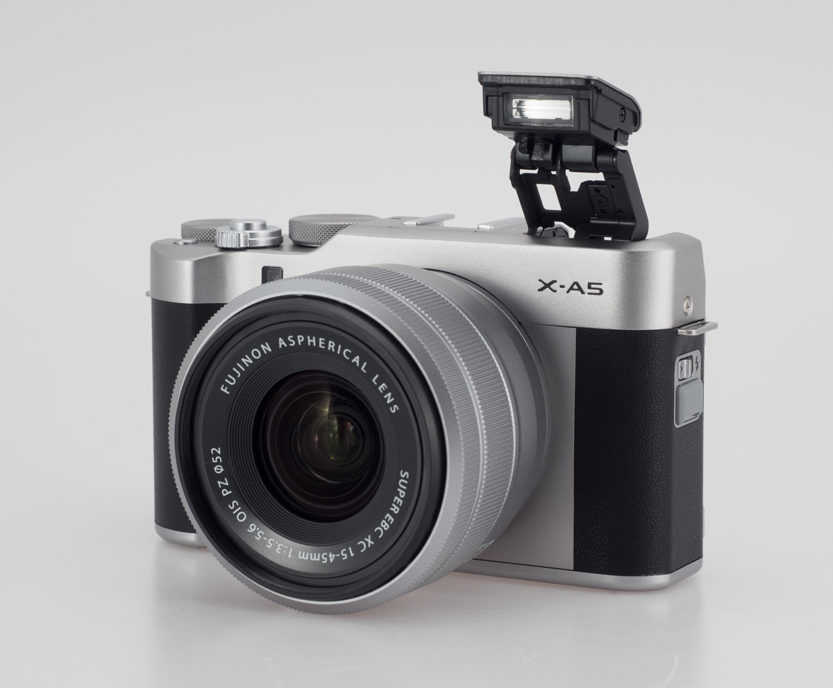

Lampa błyskowa
Aparat posiada niewielką wbudowaną lampę błyskową, której liczba przewodnia wynosi 5.7 (dla ISO 200), a czas synchronizacji to 1/180 s. Kompensacja błysku może odbywać się w zakresie od −2 do +2 EV, z krokiem 1/3 EV.
W menu aparatu odnajdziemy opcje związane z trybem pracy lampy:
  • automatyczny,
  • wymuszony,
  • synchronizacja na tylną kurtynę,
  • tryb sterownika,
  • wyłączony błysk.
Aparat jest też wyposażony w funkcję redukcji efektu czerwonych oczu, która działa jedynie wtedy, gdy aktywne jest wykrywanie twarzy.
Siłę błysku zawsze porównujemy wykonując zdjęcie w zupełnie ciemnym pomieszczeniu przy czułości ISO 100, migawce 1/100 sekundy i przysłonie f/8.0. Ze względu na brak natywnej czułości ISO 100, musieliśmy użyć ISO 200 i przymknąć obiektyw do f/11. Wszystkie pozostałe ustawienia, jak na przykład kompensacja błysku, są w pozycji neutralnej. Zdjęcia wykonane z obiektywem Fujinon 35 mm f/1.4 R w trybie manualnym (M) z opisanymi wcześniej parametrami i w trybie półautomatycznym (P) przy ISO 200 przedstawiamy poniżej.
X-A5 (M) Fujifilm X-A5 - Użytkowanie i ergonomia 200D (M) Fujifilm X-A5 - Użytkowanie i ergonomia
X-A5 (P) Fujifilm X-A5 - Użytkowanie i ergonomia 200D (P) Fujifilm X-A5 - Użytkowanie i ergonomia
Moc lampy wbudowanej w X-A5 jest bardzi niska, a zdjęcie w trybie M jest bardzo ciemne. Przewaga Canona w tej kategorii jest wyraźna. W trybie P sytuacja się odwróciła, fotografowany motyw jest lepiej doświetlony w wypadku aparatu Fujifilm.

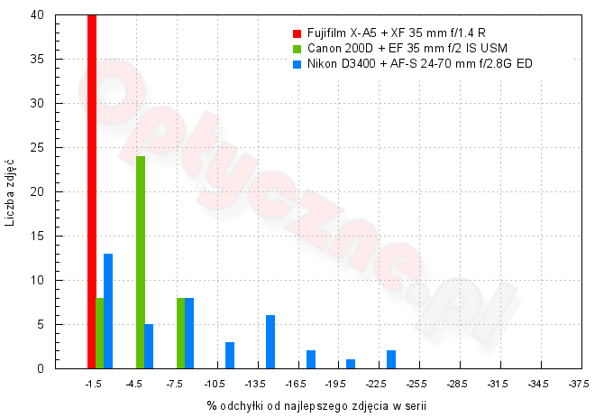

Praca autofokusa nie należy do najszybszych. W dodatku, trudno mówić o istotnym zysku w tej kategorii, wynikającym z faktu zastosowania fazowych punktów AF w środkowej części kadru. Często obserwujemy „pompowanie” obiektywu, szczególnie przy wykorzystaniu np.Fujinona XF 35 mm f/1.4 R. W typowym, „wakacyjnym” fotografowaniu nie powinno być to problematyczne, jednak w dynamicznych sytuacjach, ogniskowanie może się okazać zbyt wolne.

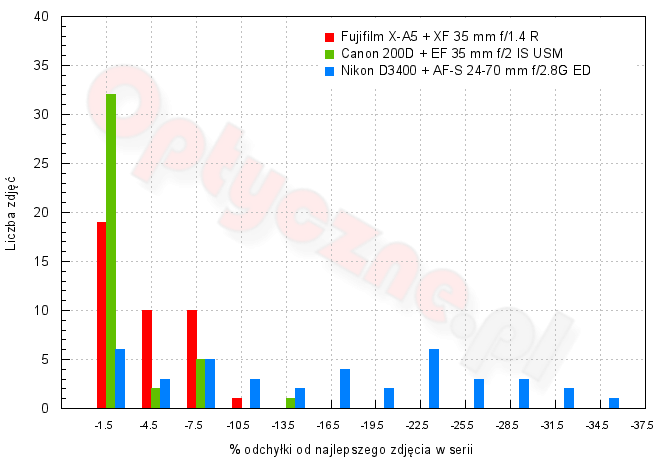

Standardowo w teście celności autofokusu wykonujemy serię 40 zdjęć. Przysłonę w obiektywie (w tym wypadku Fujinon XF 35 mm f/1.4 R) ustawiamy na f/2.8 i fotografujemy tablicę rozdzielczości w świetle 5500 K, każdorazowo przeogniskowując obiektyw. Wyniki przedstawiamy w postaci histogramu, który prezentuje procentowe wartości odchyłek od najlepszego pomiaru MTF50 w serii.
Wprawdzie Canon 200D poradził sobie w tym teście lepiej od X-A5, na celność AF w aparacie Fujifilm w zasadzie nie można narzekać. Maksymalne odchyłki nie przekroczyły 12%, co jest dobrym wynikiem. Musimy jednak wspomnieć, że nieraz w świetle świetlówek 5500 K aparat potwierdzał ustawienie ostrości, natomiast obraz na wyświetlaczu pozostawał nieostry. W świetle dziennym nie zauważyliśmy podobnej tendencji.
Zobaczmy jeszcze, jak autofocus poradził sobie w świetle żarowym.
Wykres mówi sam za siebie i w zasadzie nie wymaga komentarza. Wszystkie zdjęcia miejszczące się w pierwszym słupku to oczywiście wzorowy rezultat.
