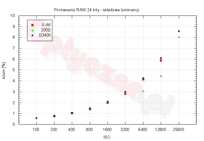

Spójrzmy jeszcze na porównanie poziomu szumu pomiędzy testowanym modelem a aparatami konkurencji. W tym celu zestawiamy ze sobą na wykresie wartości składowej luminancji.
Fujifilm X-A5 - Szumy i jakość obrazu w RAW
Aż do czułości ISO 3200, wszystkie trzy aparaty idą praktycznie „łeb w łeb”. Przy ISO 6400 zauważamy załamanie, świadczące o odszumianiu RAW-ów w Canonie 200D. X-A5 i D3400 natomiast, nadal wypadają niemalże jednakowo.
