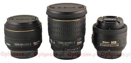

Pierwsze spotkanie z Sigmą 1.8/28 robi dosłownie ogromne wrażenie. To naprawdę duży i solidny kawałek optyki jak na klasę 28 mm. Trudno się dziwić, bo 10 soczewek składających się w sumie na obiektyw dający pole widzenia ponad 75 stopni i maksymalne światło 1.8, musi swoje ważyć. Jak wygląda porównanie gabarytów Sigmy 1.8/28 z innymi szkłami klasy 30–35 mm, pokazuje poniższe zdjęcie, gdzie testowana Sigma stoi pomiędzy niepełnoklatkowymi obiektywami Sigma 1.4/30 i Nikkor 1.8/35. Jak widać przy Sigmie 1.8/28 oba pozostałe „szkła” wyglądają jak znacznie młodsi bracia.

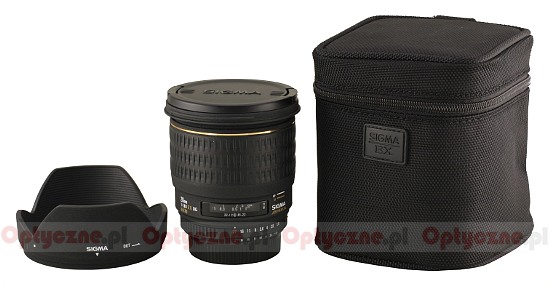

Oprócz tego Sigmie trudno cokolwiek zarzucić. Obudowa jest bardzo solidna, bagnet metalowy, praca pierścienia taka jak należy. Do tego dostajemy czytelną skalę odległości umieszczoną za szybką i nierotujące mocowanie filtrów o średnicy 77 mm. Więcej, w tej klasie cenowej, trudno wymagać.
Jak w wielu sprzętach firmowanych znakiem Sigmy kupujący dostaje pudełko, osłonę przeciwsłoneczną oraz gustowne etui.
