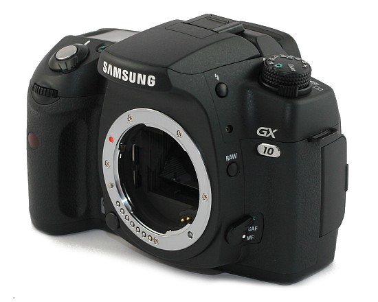

Samsung GX-10 jest solidnie wykonanym aparatem. Czarna uszczelniana obudowa to twardy kompozyt, który jest najprawdopodobniej stopem magnezowym. Uchwyt oraz przednia lewa strona korpusu wykończone są imitacją skóry, dzięki czemu dłoń pewnie trzyma aparat, który nie wyślizguje się. Przy silnym nacisku obudowy nie doświadczymy uczucia tandety i nie usłyszymy trzasków i zgrzytów korpusu, które mogły by przywołać na myśl wysłużonego już Canona 300D.
Wygląd aparatu jest bardzo oryginalny. Nieco ekstrawaganckie przyciski dobrze komponują się z czarnym korpusem, który daje lustrzance profesjonalny, może nawet agresywny wygląd.

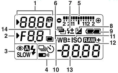

Samsung GX-10 ma wbudowane dwa wyświetlacze. Na tylnej ściance znajduje się 2.5-calowy polisilikonowy ekran TFT LCD, a po prawej stronie lampy błyskowej czarno-biały ekran kontrolny. Wyświetlacz LCD ma rozdzielczość 210000 pikseli. Nie można powiedzieć, aby dawał on zadowalające obrazy. Wydaje się, że zawodzi kontrast, bo zdjęcia wyglądają często na przepalone, mimo, że w rzeczywistości są dobrze naświetlone. Monochromatyczny panel znajdujący się obok spustu migawki wyświetla informacje o aktualnych parametrach i ustawianiach aparatu. Istnieje możliwość podświetlenia go, ale jak już wspominaliśmy wcześniej, nie ma możliwości aby wyłączyć podświetlanie samemu. Po kilku sekundach ekran sam gaśnie.
Samsung GX-10 - Jakość wykonania i ergonomia
Schemat powyżej pokazuje układ oznaczeń jakie pojawiają się na ekranie kontrolnym, a informacje wyświetlanie na nim są następujące:
1 - czas ekspozycji
2 - przysłona
3 - tryby lampy błyskowej
4 - tryby wykonywania zdjęć: pojedyncze, seria, samowyzwalacz, wężyk spustowy
5 - wskaźnik kompensacji
6 - bracketing
7 - wskaźnik kompensacji błysku
8 - wskaźnik korekcji ekspozycji
9 - poziom zużycia baterii
10 - wskaźnik balansu bieli
11 - wskaźnik ISO
12 - wskaźnik zapisu RAW+JPEG
13 - ilość pozostałych do zapisu zdjęć
14 - wielokrotna ekspozycja
Na wyświetlaczu pojawia się informacja o aktualnym ISO po naciśnięciu przycisku OK. Brakuje ikony kompresji zdjęcia, aktualnego programu koła nastaw, obszaru ustawienia ostrości, trybu AF i pomiaru światła. Informacje te pojawią się na kolorowym panelu po wciśnięciu przycisku INFO, ale nie jest to już takie wygodne jak spojrzenie na panel monochromatyczny.

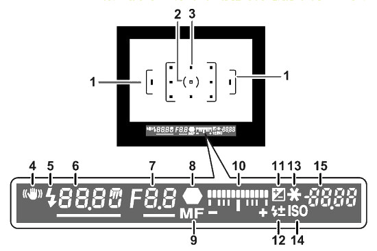

GX-10 ma pentapryzmatyczny wizjer o 95-procentowym polu widzenia i korekcji dioptrii w zakresie od -2.5 do +1.5. Jego wielkość jest porównywalna z wizjerem w Nikonie D80 i równie dobrze się z niego korzysta. Jedyne zastrzeżenia można mieć do pracy w silnym świetle słonecznym, kiedy trudno jest dostrzec pomiar światła. Informacje wyświetlane w wizjerze pokazuje poniższy rysunek.
1 - pole autofokusa
2 - pole centralnego pomiaru światła
3 - punkt AF
4 - wskaźnik ON/OFF stabilizacji obrazu
5 - wskaźnik lampy błyskowej
6 - czas ekspozycji
7 - przysłona
8 - wskaźnik AF
9 - wskaźnik MF
10 - kompensacja ekspozycji
11 - wskaźnik kompensacji ekspozycji
12 - wskaźnik kompensacji błysku
13 - wskaźnik blokady ekspozycji
14 - ostrzeżenie ISO
15 - ilość pozostałych zdjęć, w trybie preselekcji czułości oraz preselekcji migawki i przysłony pojawia się wartość ISO
Widać, że wszystkie najpotrzebniejsze informacje są wyświetlane w wizjerze. Wartość ISO pojawia się także, ale w momencie kiedy wciśnięty zostanie przycisk OK. Można ją też zmienić, przytrzymując OK i kręcąc pokrętłem znajdującym się pod palcem wskazującym.
