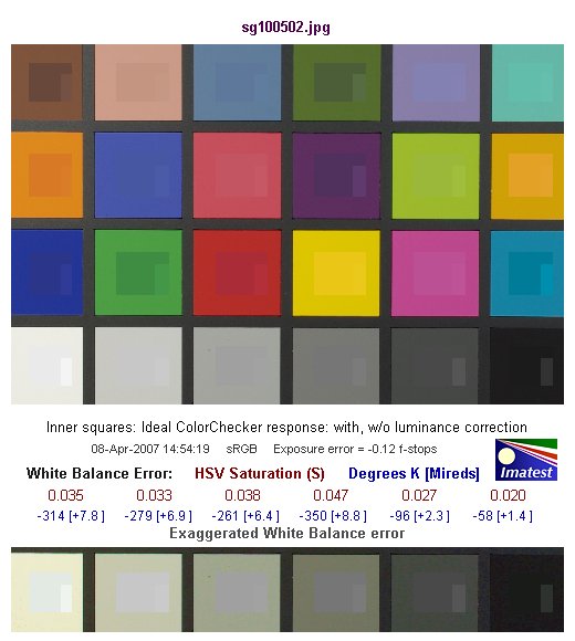

Odwzorowanie kolorów sprawdziliśmy fotografując tablicę testową kolorów przy różnych kombinacjach balansu bieli i światła. Samsung GX-10 posiada następujące balanse bieli:

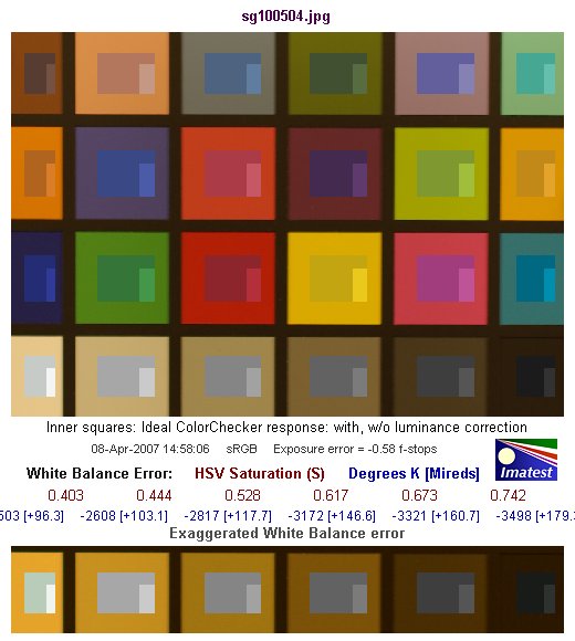

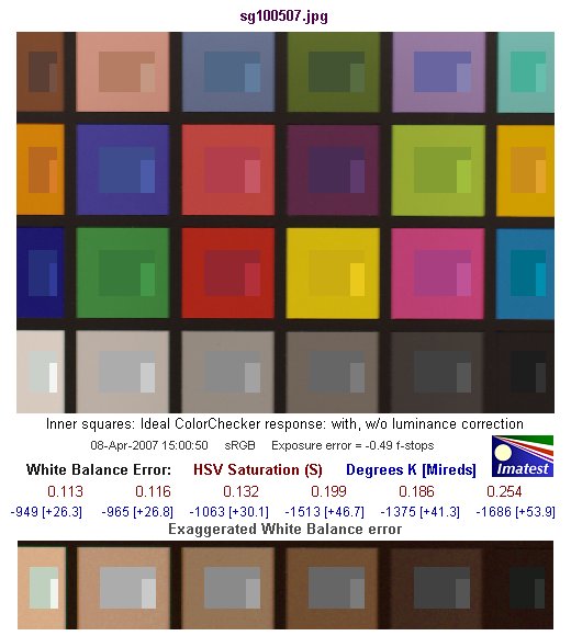

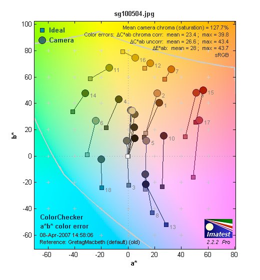

Odwzorowanie kolorów pokazują powyższe zdjęcia, które są rezultatem analizy programem Imatest. Dzięki niemu otrzymaliśmy następujące wartości nasycenia S i błędu koloru dC dla danego balansu bieli (WB) i światła:
Balans bieli: Auto Auto Auto Auto Lampa błysk. Żarówka 5000 K
Światło: 5000K żarówka mieszane lampa błysk. lampa błysk. żarówka 5000K
dC GX-10 3.93 23.4 6.4 3.17 5.36 8.82 5.92
S[%] GX-10 108.2 127.7 110.7 96.5 96.4 107.5 111.5
Bardzo dobre odwzorowanie kolorów występuje przy automatycznym balansie bieli i świetle lamp studyjnych o temperaturze barwowej 5000 K. W naszych testach nie pojawił się aparat, który uzyskał by błąd odwzorowania koloru na poziomie mniejszym niż 4. Samsung GX-10 notuje taki wynik właśnie zarówno dla temperatury odpowiadającej światłu słonecznemu oraz przy zdjęciach z użyciem wbudowanej lampy błyskowej (błąd powyżej 3) przy balansie Auto. W pozostałych przypadkach jest nieco gorzej ale i tak całkiem dobrze, bo błędy na poziomie 5-6 są akceptowalne. Balans bieli załamał się jedynie na świetle żarowym, ale za to adekwatny do oświetlenia balans bieli poradził sobie dobrze w porównaniu do konkurencji. Trudno doszukać się w GX-10 jednoznacznej tendencji do nasycania kolorów. W zależności od warunków, zdjęcia mogą być zarówno nieco niedosycone jak i przesycone. Nie są to jednak wielkości duże, dzięki czemu uzyskiwane obrazy mają naturalne kolory. Odwzorowanie odcienia ludzkiej skóry można ocenić porównując zdjęcia poniżej.
