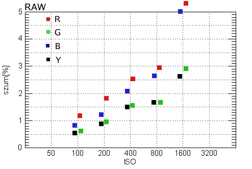

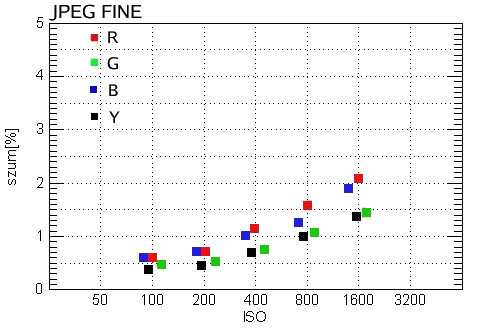

Małe szumy na plikach JPEG potwierdzają obliczenia dokonane programem Imatest. Wyniki przedstawiliśmy na wykresach poniżej. Pierwszy, to wartości szumów na plikach JPEG, drugi na RAW-ach.

Małe szumy na JPEG-ach, w porównaniu do plików RAW muszą być spowodowane działaniem algorytmów odszumiających, które wygładzają obraz. Włączenie w GX-10 redukcji szumów nie powoduje znaczącego ich spadku. Istnieje też dodatkowa funkcja redukująca szum, która działa w momencie stosowania długich czasów naświetlania, podobnie jak w Canonie 400D.
Bardzo ciekawy, a jednocześnie zadowalający wynik otrzymaliśmy licząc szum na plikach TIFF, otrzymanych po wywołaniu RAW-ów. GX-10 charakteryzuje się względnie bardzo niskimi szumami przy 100 ISO i rosnącymi przy wzroście czułości. Liczby wskazują, że średni poziom szumów jest mniejszy, niż w do tej pory przetestowanych Canonie 400D, Sony A100, czy Nikonie D80. Na zdjęciach poniżej, które są wycinkami scenki, oraz tablicy Kodak Q-13, potwierdza się niski poziom szumów w Samsungu. Widać jednak nieduży wzrost czerwonego sygnału, którego konstruktorom nie udało się zniwelować do końca. Wizualnie jakość zdjęć po wywołaniu RAW-ów można porównać do konkurencji poniżej. Na wykresie rzuca się w oczy niewielkie wygładzenie trendu pomiędzy wartościami charakteryzującymi czułość 400 i 800 ISO. Można więc podejrzewać, że bez wiedzy użytkownika włączana jest redukcja szumów. Jeśli tak jest, to mamy do czynienia z małym oszustwem ingerującym w plik RAW. Patrząc jednak na zdjęcia trudno cokolwiek zarzucić ich jakości, co w pewien sposób łagodzi sytuację.
