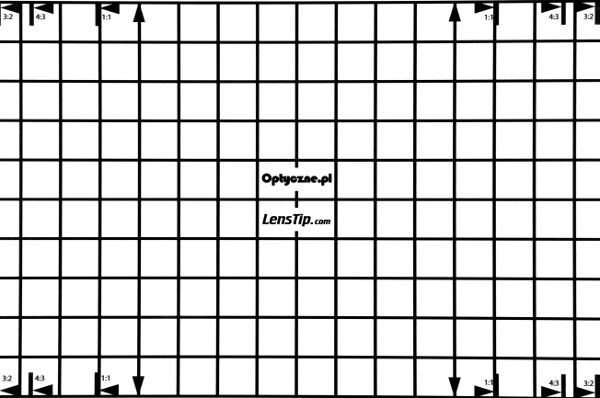

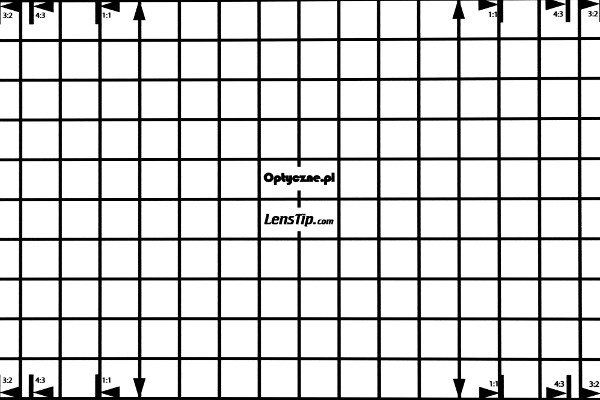

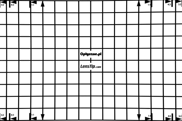

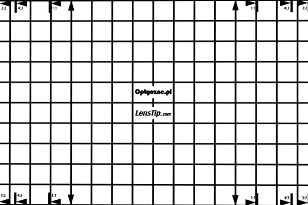

Dla miłośników systemu Sony FE nie mamy dobrych wieści. W sensie wartości bezwzględnej Sonnar 1.8/55 FE notuje najgorsze wyniki ze wszystkich przetestowanych przez nas obiektywów klasy 45–55 mm o świetle f/1.7–1.8. Można też dodać, że przeciwieństwie do innych konstrukcji pokazuje on dystorsję poduszkową. Nie popadając w skrajności trzeba jednak pamiętać, że dystorsja o wartości mniejszej od 2% nie jest uciążliwa i na typowych zdjęciach trudno ją dojrzeć.
Warto nadmienić, że na plikach JPEG dystorsja jest korygowana do poziomu praktycznie zerowego. Uzyskane przez nas wyniki to +0.06% i +0.18% odpowiednio dla matrycy APS-C i pełnej klatki.
Sony A7R II, APS-C, JPEG
Sony Carl Zeiss Sonnar T* FE 55 mm f/1.8 ZA - Dystorsja
Sony A7R II, FF, JPEG
Sony A7R II, APS-C, RAW
Sony A7R II, FF, RAW
