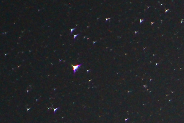

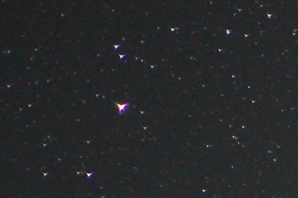

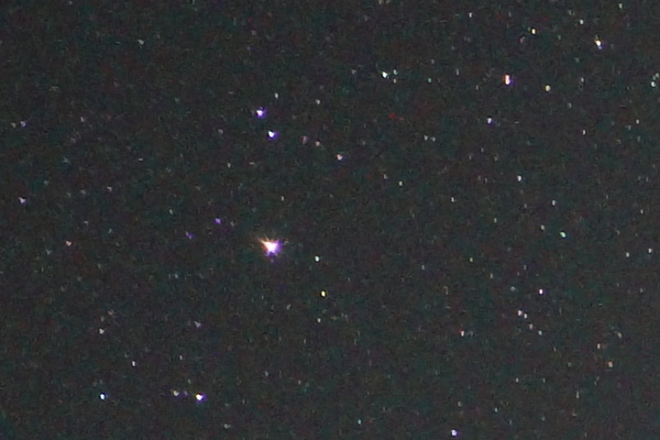

Jeszcze bardziej bezwzględne dla testowanego obiektywu okazuje się gwiaździste niebo. Widać, że dopiero zastosowanie przysłony w okolicach f/3.5 powoduje, że gwiazdy w rogach robią się punktowe. Nawet jednak dla tej przysłony, na bardzo jasnych gwiazdach wciąż widzimy szczątkową komę. To dość dobrze zgadza się z tym, co opisywaliśmy w rozdziale dotyczącym rozdzielczości i gdzie sugerowaliśmy przymknięcie przysłony do okolic f/4.0, aby uzyskać w pełni użyteczny obraz nawet na samych brzegach kadru.
A7R II, JPEG, f/1.8, lewy górny róg kadru 1:1

A7R II, JPEG, f/2.5, lewy górny róg kadru 1:1

A7R II, JPEG, f/3.5, lewy górny róg kadru 1:1
