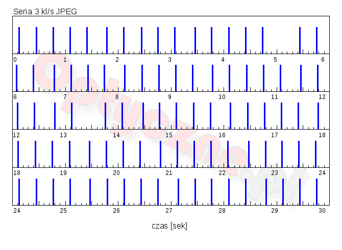

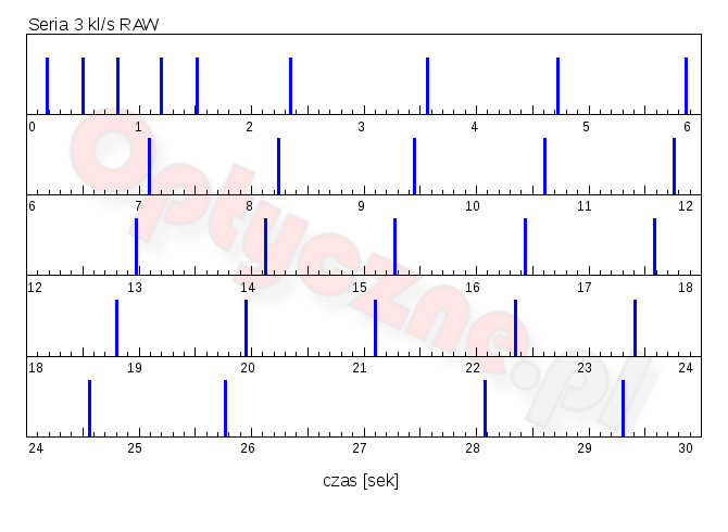

Pod względem zdjęć seryjnych Canon 4000D nie zachwyca. Nie pokuszono się tutaj o żadne usprawnienia względem innych modeli producenta. Do dyspozycji mamy jedynie tryb umożliwiający fotografowanie z maksymalną prędkością 3 kl/s, podobnie jak w bliźniaczym 2000D i starszym 1300D. Test możliwości trybu seryjnego wykonaliśmy z kartą SanDisk SDHC UHS-II Extreme PRO 16 GB 1867x, przy czułości wynoszącej 1600 ISO i migawce 1/1000 sekundy. Zdjęcia w formacie RAW zajmowały ok. 25 MB, a pliki JPEG LARGE FINE o rozdzielczości 5184×3456 pikseli 15 MB. Dla trwającej 30 sekund serii otrzymaliśmy następujące rezultaty:
  • 90 zdjęć JPEG L (3 kl/s),
  • 31 zdjęć RAW (1.03 kl/s).
Dokładne wyniki naszych pomiarów dla poszczególnych rodzajów plików prezentujemy na poniższych wykresach.
Canon EOS 4000D - Użytkowanie i ergonomia
Kiedy fotografujemy w JPEG-ach, deklarowana przez producenta szybkość jest utrzymywana przez cały czas trwania serii. Tutaj Canonowi należy się pochwała. Przy fotografowaniu w RAW-ach natomiast bufora starczy na 5 fotografii, czyli niespełna 2 sekundy fotografowania. Jest to wynik podobny do tego, jaki uzyskaliśmy podczas testu EOS-a 1300D.

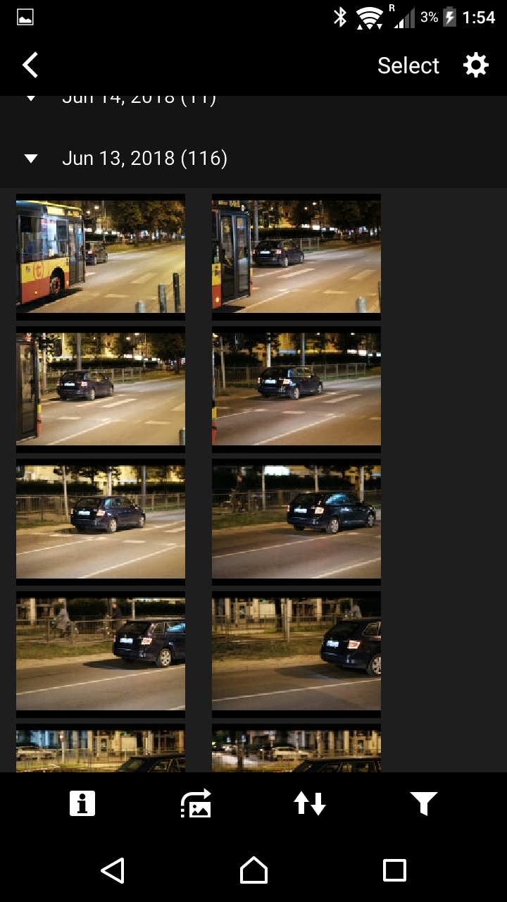

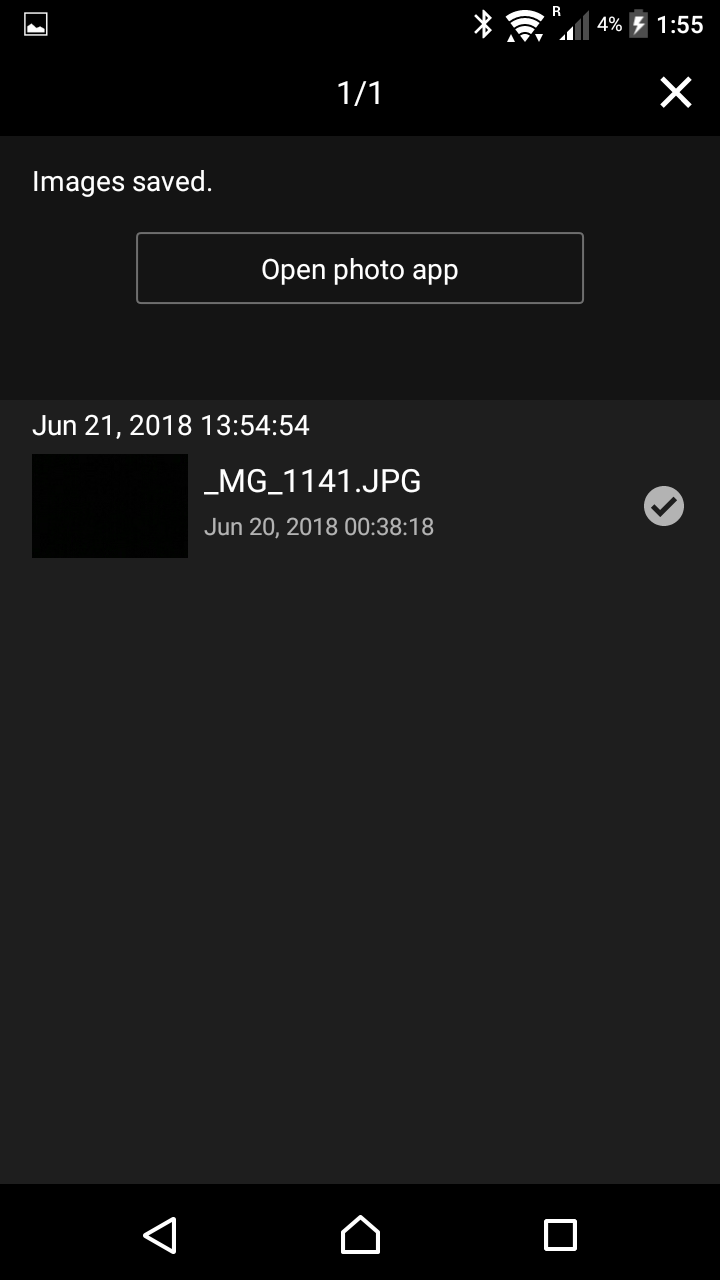

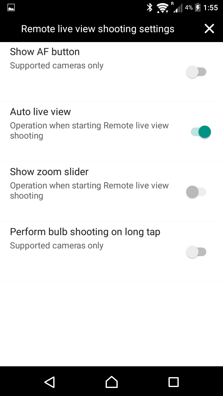

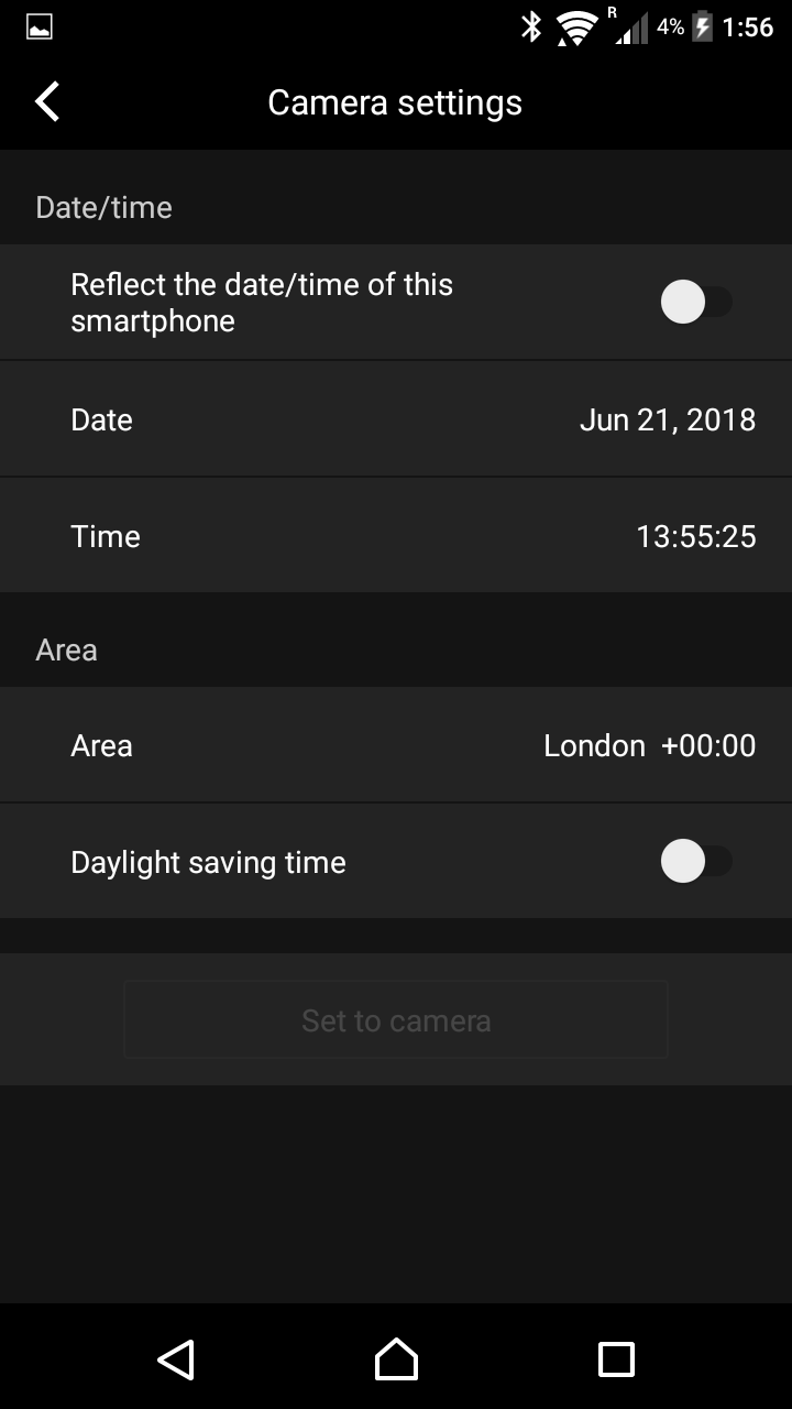

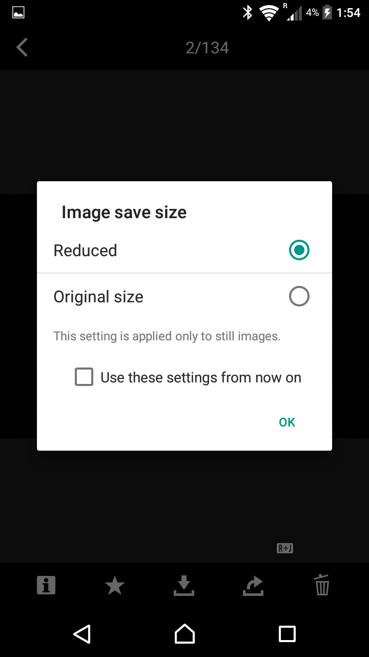

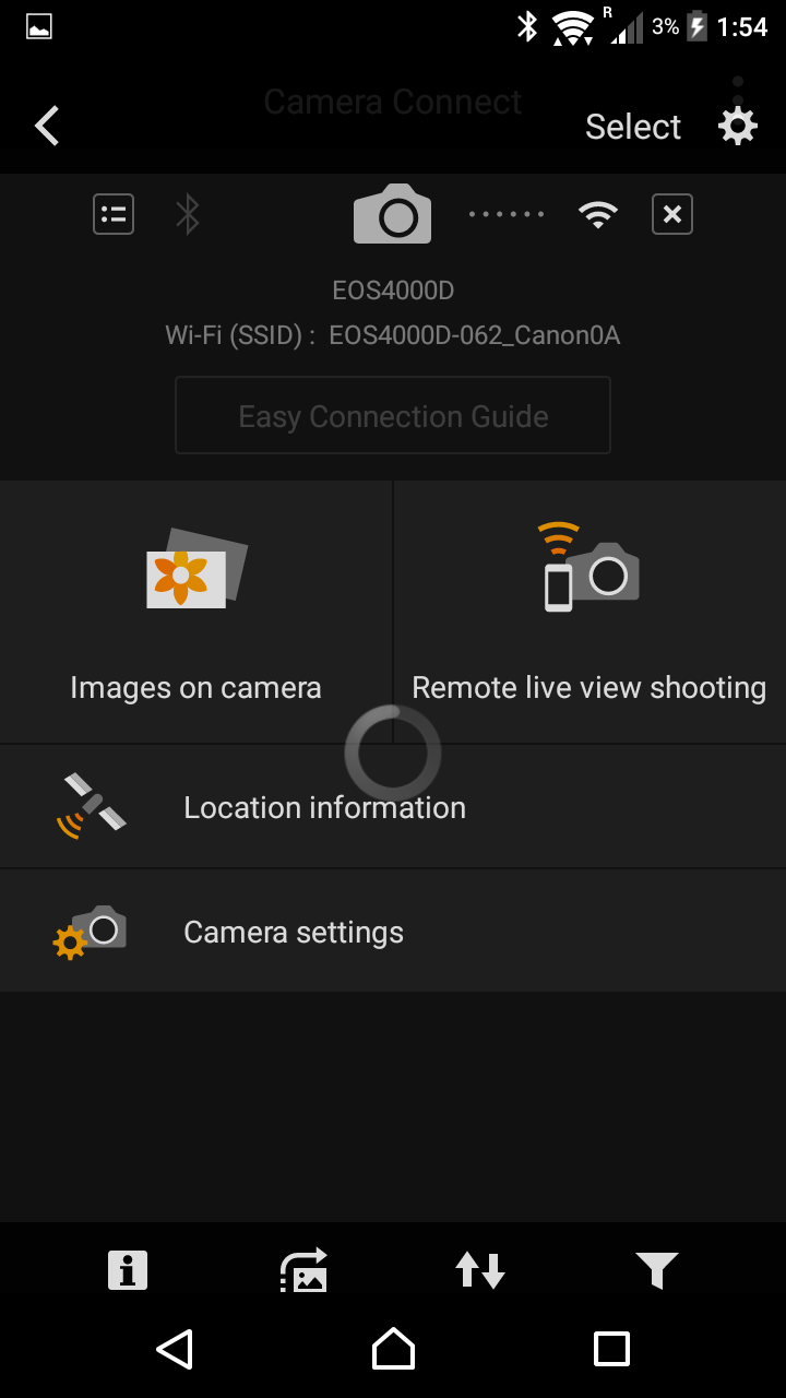

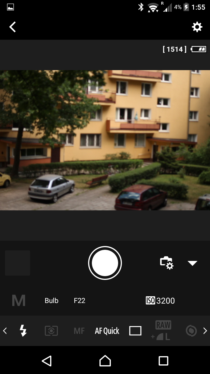

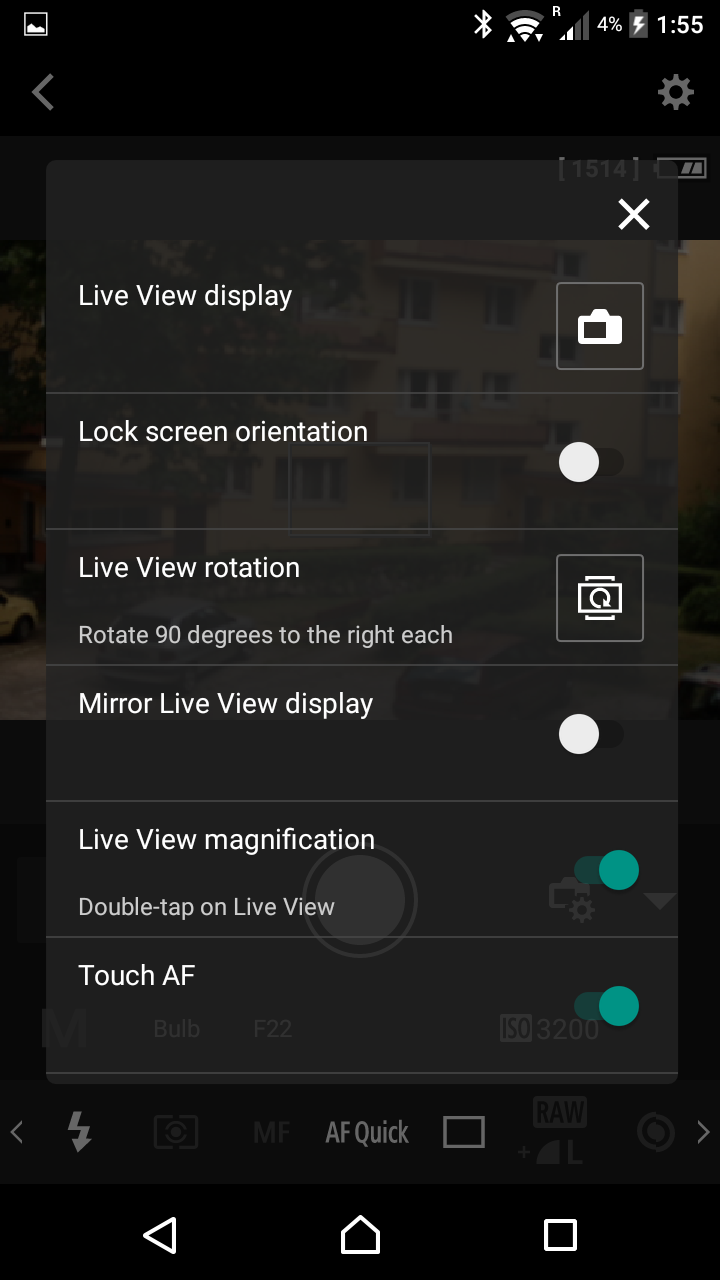

Do połączenia aparatu ze smartfonem konieczne jest zainstalowanie w telefonie aplikacji Camera Connect. Kiedy już dokonamy połączenia aparatu i telefonu, we wspomnianej aplikacji wybieramy jeden z trybów: Images on camera, Remote Shooting lub Camera Settings. Pierwszy służy oczywiście do przeglądania zdjęć zapisanych na karcie aparatu. Drugi natomiast umożliwia zdalne wyzwalanie migawki z poziomu telefonu. Na ekranie smartfona widzimy aktualny podgląd kadru, a dodatkowo możemy także wyświetlić informacje o ustawieniach fotografowania. Możliwości kontrolowania ustawień aparatu z poziomu samego telefonu są jednak ograniczone, ale możemy zmieniać podstawowe parametry ekspozycji: czas migawki, wartość przysłony, czułość ISO oraz kompensację ekspozycji. Mamy możliwość wybrania trybu wyzwalania migawki (pojedyncze, seryjne, samowyzwalacz) oraz trybu obszaru AF (punktowy lub wykrywanie twarzy połączone ze śledzeniem). Ostrość ustawiana jest automatycznie w miejscu, które na ekranie telefonu wskażemy palcem, aczkolwiek samego wyzwolenia migawki dokonujemy dedykowanym przyciskiem. Wykonane zdjęcie możemy podejrzeć bezpośrednio w telefonie, również w powiększeniu. Tryb Camera Settings daje możliwość zmiany ustawień związanych z datą, godziną i strefą czasową.
Podczas korzystania z aplikacji nie spotkaliśmy się z żadnymi problemami. Aparat bez problemu łączy się ze smartfonem, wszystkie ustawienia również odbywają się płynnie. Szkoda trochę, że zabrakło NFC, jednak nie jest to duży minus.

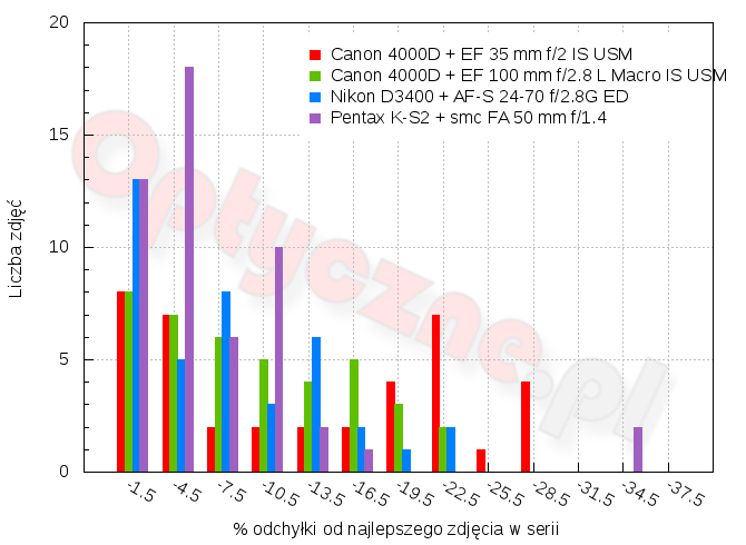

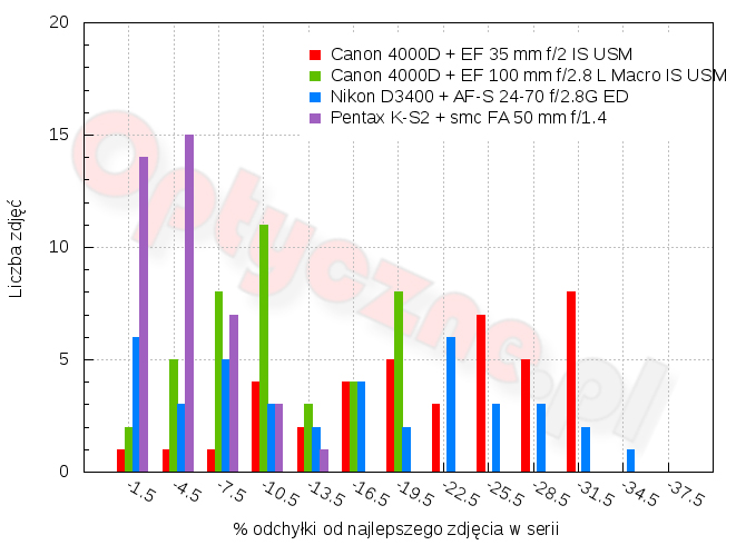

Standardowo w teście autofokusa wykonujemy serię 40 zdjęć. Na zastosowanym obiektywie ustawiamy przesłonę f/2.8 i fotografujemy tablicę rozdzielczości, każdorazowo przeogniskowując obiektyw. Wyniki przedstawiamy w postaci histogramu, który prezentuje procentowe wartości odchyłek od najlepszego pomiaru MTF50 w serii.
W świetle 5500K efekty pracy autofokusa są, delikatnie mówiąc, średnie. W pierwszych trzech słupach znajdują się zaledwie 3 zdjęcia, reszta to odchyłki przekraczające 7.5%. Widząc te wyniki test wykonaliśmy ponownie – rezultat był podobny.
Nieco lepiej wygląda sytuacja w świetle żarowym, choć również tutaj Canonowi nie należą się pochwały. W pierwszych trzech przedziałach znajduje się 25% wykonanych zdjęć, sporo jest natomiast fotografii kompletnie nietrafionych.
